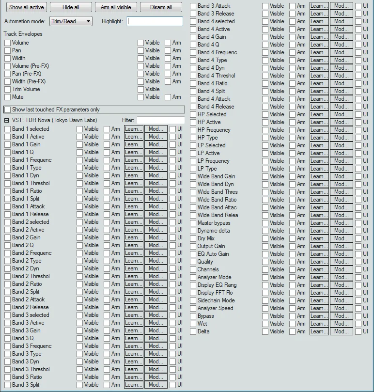

Außerdem kann Reaper jeden Parameter eines Effekts, oder Instruments, der als eigenständiger Parameter erkannt wird, auf vielfältigste Art automatisieren. Z. B. die alle
Die lassen siche alle per Hüllkurve, internem LFO, MIDI Noten, anderen Werten desselben Plugins, oder anderer Plugins in der Spur, oder irgendeinem Audiosignal (Sidechain) modulieren.
Hilfreich ist dabei der eingerahmte Parameter Show last touched...
Außerdem mache ich gerne von dem letzten Parameter Delta Gebrauch, um eine parallele Sättigung zu filtern und dann nur die hinzugefügten Obertöne, ohne das Orignalsignal, hinzuzufügen.
