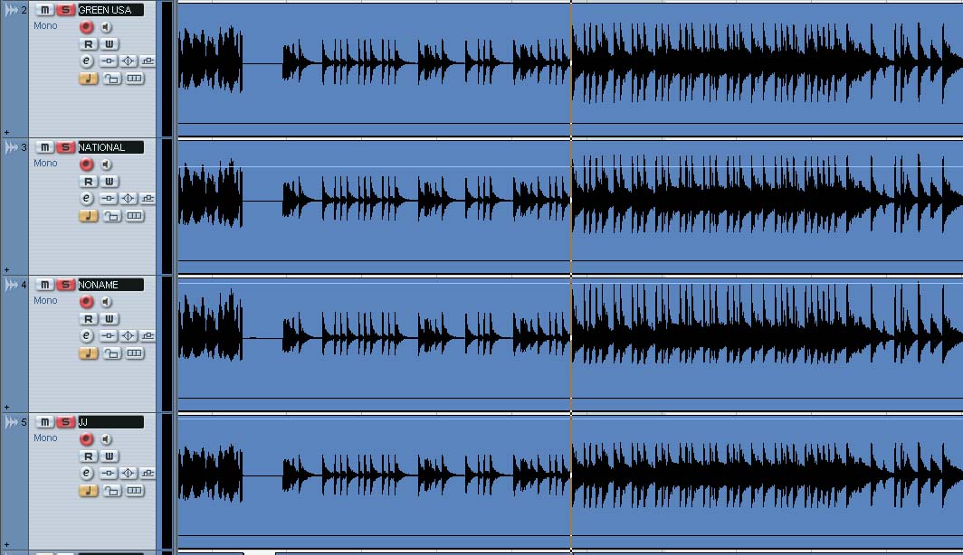

nur um nicht ganz blöd dazustehen siehe angehängtes bild.
viermal ein und dasselbe signal, verstärkt durch den tl audio indigo 2001 mit vier verschiedenen röhrentypen... mir scheint doch die billige china no-name etwas unsymmetrischer ;)
@naseweis
das ganze einfach eingrenzen. einen takte nur mit dem preamp machen, ist das ergebnis dasselbe wirds am preamp selbst liegen und da höchstwahrscheinlich an der röhre.
lg
flox
Jo da sieht man dezente Unterschiede hehe...
...Wie zu beginn schon gesagt!!
