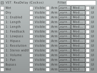

Klar, aber wir leben nicht mehr vor 10 Jahren, und das haben andere einfach mal erkannt, und bieten dir wenigstens eine weitere Option ohne Mischpult an.
Die Betonung liegt auf jeden, weil man wirklich jeden Parameter automatisieren kann.
Nur mal der VVergleich, was Reaper und PT jeweils für einen internen Effekt zum automatisieren anbieten.... (wenn ich nicht alle Parameter in PT gefunden habt, ich wäre sehr dankbar, wenn mich jemand dahinschmeißen würde)

sonnie, du vergleichst gerade nen send auf nen monobus mit nem plugin.... der fehler liegt hier wirklich nicht im programm...
und das mit dem mischpult hast du auch nicht so ganz verstanden wie das gemeint war...

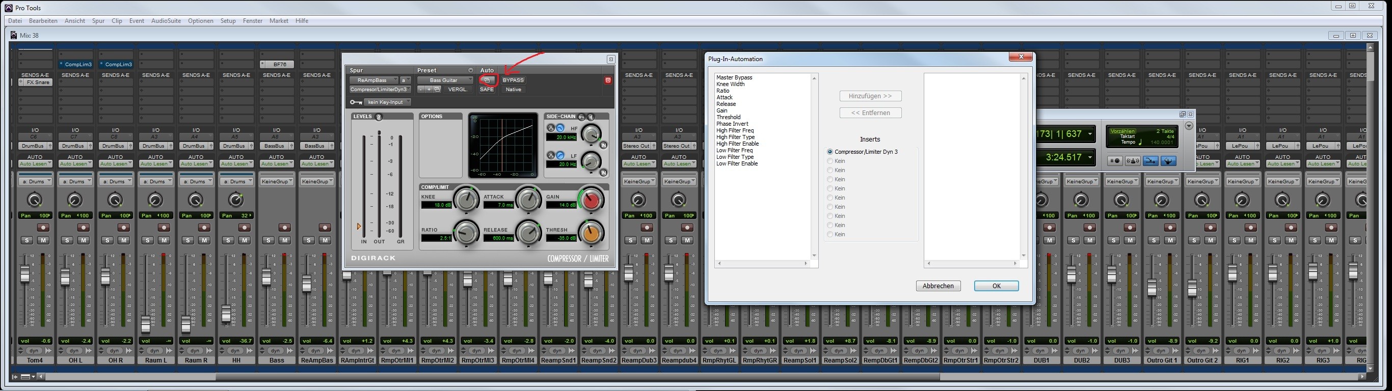

@ sonnie
voila
Erklärs mir bitte :)
Irgendwo muss ich die ja einschalten, aber:
Okay, das hatte ich gerade auch gefunden. :)
Scheint doch zu gehen, wenn auch umständlicher.
  • #60
du kannst pro tools auch sagen alle parameter sollen per default auto-enabled sein.
und wenn du mit gedrückter ctrl+apple taste auf einen zu automatisierenden parameter klickst erscheint direkt die automationslinie
