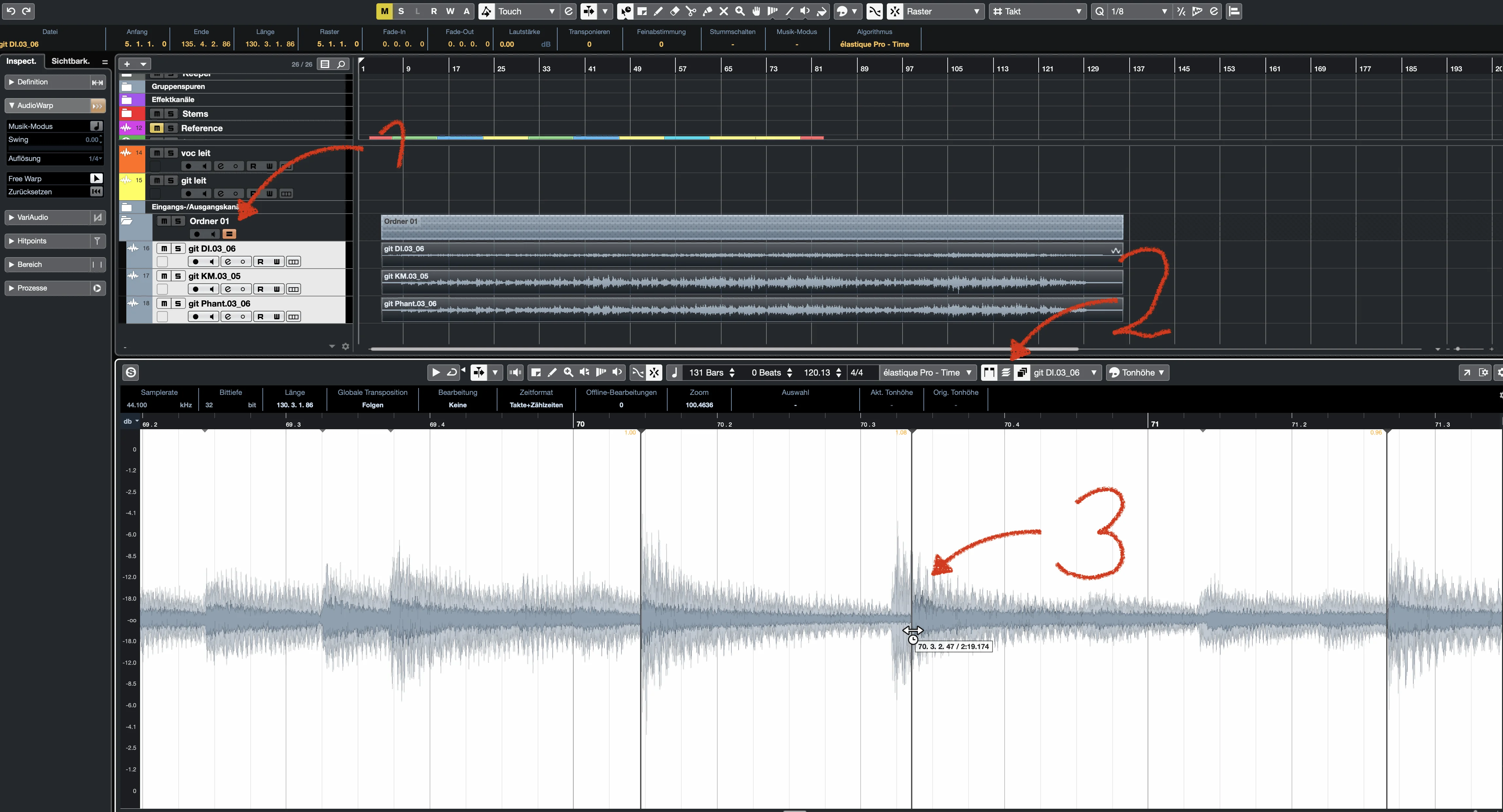

1. Gruppenbearbeitung ist eingeschaltet
2. "Nur aktives Audio-Event" ist ausgeschaltet
3. Es verschiebt sich nur die oberste Spur
Es ist wohl so, wie Stoman schreibt. Es geht nicht.
Deshalb mein oben beschriebener Workaround. Alle Spuren in eine 5.0 oder 6.0 Spur packen. Dann wird das als eine Spur erkannt und Cubase bearbeitet diese reibungslos mit Free Warp.
