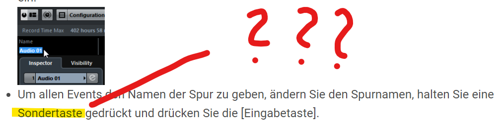

Noch geiler: Ich habe über 30 Minuten benötigt, wie man unter Cubase Parts / Events umbenennt. Wie zur Hölle soll man darauf kommen, dass man dafür eine Infozeile benötigt???????
Schauen wir uns mal schnell die Doku von Steinberg an:
Ist wie beim Lotto: WELCHE SONDERTASTE? :D

Ja, Sondertaste ist natürlich Blödfug. Einfach in den Spurnamen 'reinklicken, Namen schreiben und SHIFT + Eingabetaste. So geht dem!
Naja, der Begriff Sondertaste ist bei Steinberg eine der gängigsten Vokabeln, damit werden die Shift-, Strg- und Alt-Taste (Win) bzw. die Befehls- und Opt-Taste (Mac) zusammengefasst.
2 Auszüge aus dem C11-Handbuch.
Wenn im vorliegenden Fall der Part-Umbenennung von "einer Sondertaste" gesprochen wird, dann kann man alle 3 verwenden, nicht nur SHIFT.
Reaktionen: richie, Steinwurst und Kosaken-Kaffee
@askStudio hat natürlich recht. Im PDF-Handbuch wird das so beschrieben (Seite 1202). Gottseidank gibt es das nicht im Papierformat. Da würde man sich ja einen Oberschenkelhalsbruch auf dem stillen Örtchen holen ...
