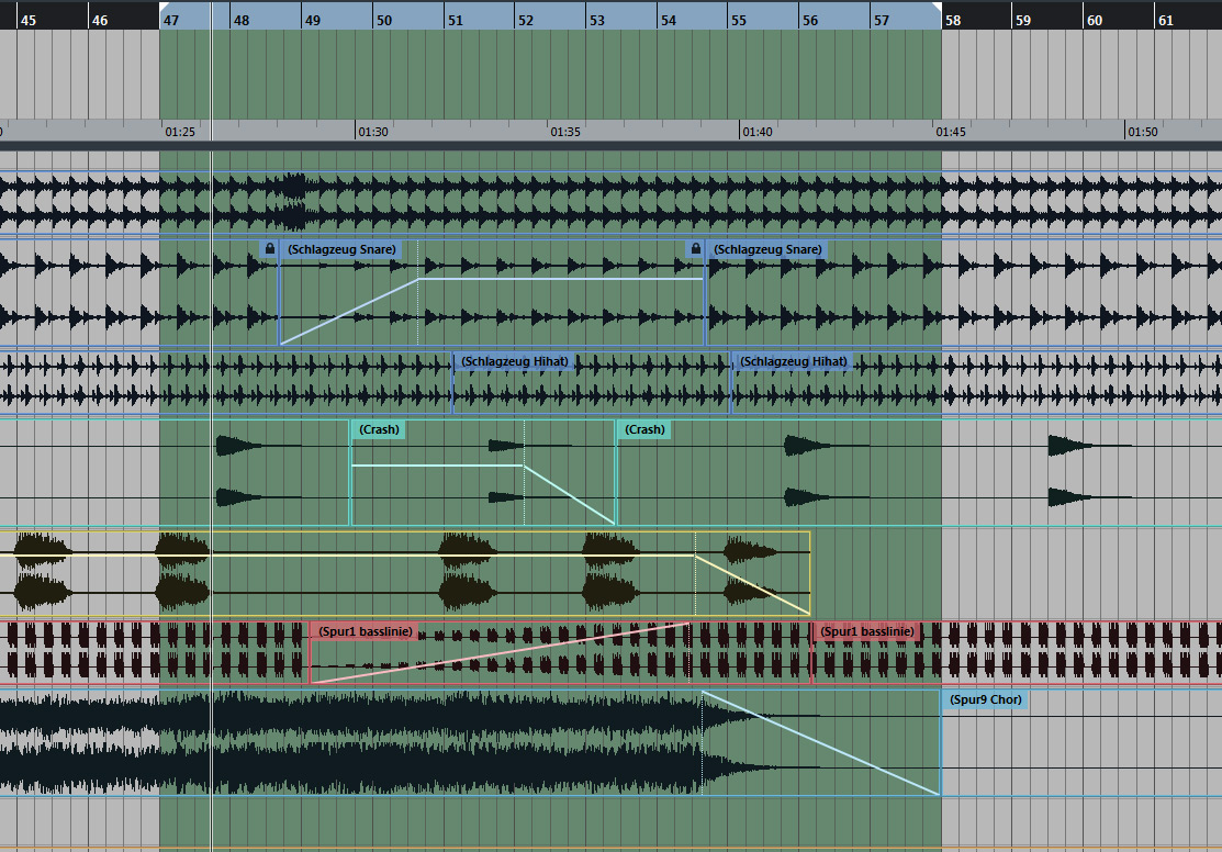

Also, ich markiere einen Bereich, um ihn mir anzuhören (loop). Dazu setze ich die Marker L+R - der markierte bereich wird ja über einen farbig markierten Streifen hinter den Spuren angezeigt.
Leider hilft mir das nichts, hätte diesen Bereich gerne vor den Spuren um genau zu sehen, wo ich gerade mit der Markierung bin.
Hoffe ihr versteht mein Anliegen. Anbei ein Bild, was ich meine.

Aber du siehst den Bereich doch oben in der Navi Leiste und unterhalb der Spuren
ja schon, aber wenn ich jetzt z.b. 10 Spuren habe und will die in der Mitte cyclen, dann kann ich nur abschätzen wo ich bin
Fände es halt cool, wenn beim Ziehen der Marker momentan das Feld über die Spuren ginge, und nach Loslassen des Markers wieder hinter die Spur verschwinden würde.
Cool ist der falsch Ausdrück - nützlich ist besser.

Da gibt es einige Workarounds, z.B. ein oder mehrere zusätzliche Linealspuren in der Spurliste anlegen, um die Übersicht zu verbessern oder eine "leere" Audiospur in der Spurliste zwischen den anderen Spuren, so dass der Loopbereich dort sichtbar ist. Lässt sich auch kombinieren mit einer Linealspur, also Loopbereich mit entsprechender Taktanzeige gleichzeitig. Ich empfehle auch, in den Einstellungen unter Event-Darstellung die Raster-Intensität maximal zu verstärken, das erleichtert die Übersicht bei umfangreichen Projekten ungemein.

@Slowhand, geh mal in die Voreinstellungen.
Neben der freien Einfärbung des Arrange-Hintergrundes und des Cycle-Bereichs, findest du unter dem Punkt "Event-Darstellung" weitere Optionen, dir die Ansichten der Events nach Geschmack und Bedarf anzupassen.
Dies ist die Einstellung "transparent": (draufklicken f. größere Ansicht)
Das wäre so zumindest meine Lösung für deine Anfrage.

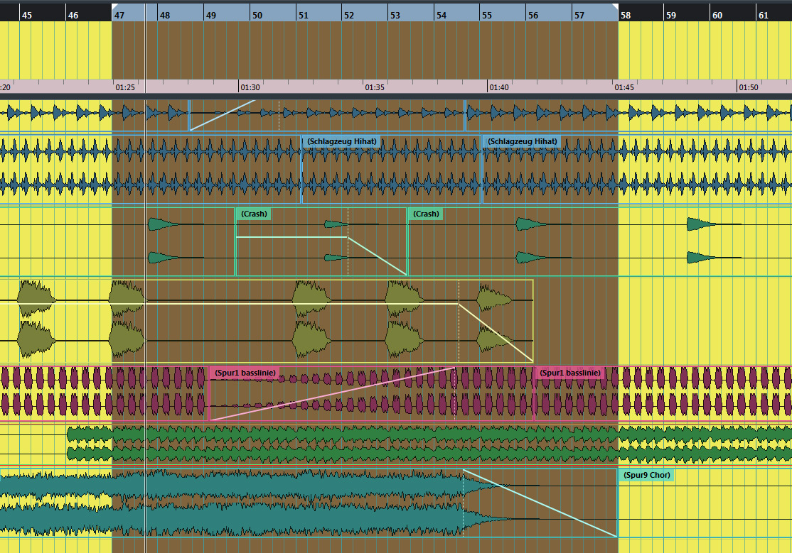

...wobei ich finde, dass extremere Farben für den Cylce doch sehr gut zu erkennen sind:
(Nur Beispiel)
...mal rumgespielt.
Hey die transparenten Events sind ja gar nicht schlecht! ich glaube das stelle ich mir auch so ein. Man kann dann für die Wellenformen besser sehen wie sie im Taktraster liegen
aha - also bei 8.5 sehe ich den Auswahlpunkt gar nicht. @rkdk
Vielen Dank Leute, hab jetzt mal die Cyclebereich-Farbe auf weiß gestellt, so sticht sie zwischen den Spuren besser hervor.

ok ok: ich sitz gerade an Nuendo 7...- ich ging davon aus, dass das in C 8.5 identisch ist. Muss ich mal schauen.

Slowhand, kannst du kurz mal ein Screenshot von C 8.5 des Prefs/Punktes "Event-Darstellung" machen? Hab C 8.5 grad nicht auf diesem Rechner. Das wär klasse, mal vergleichen.
Ah, danke, super! Stimmt, so sah das ja aus. Aber meine, man bekommt in C8.5 auch Ähnliches hin wie die N7 Screenshots. Muss man halt in den Prefs bisschen rumspielen mit.
