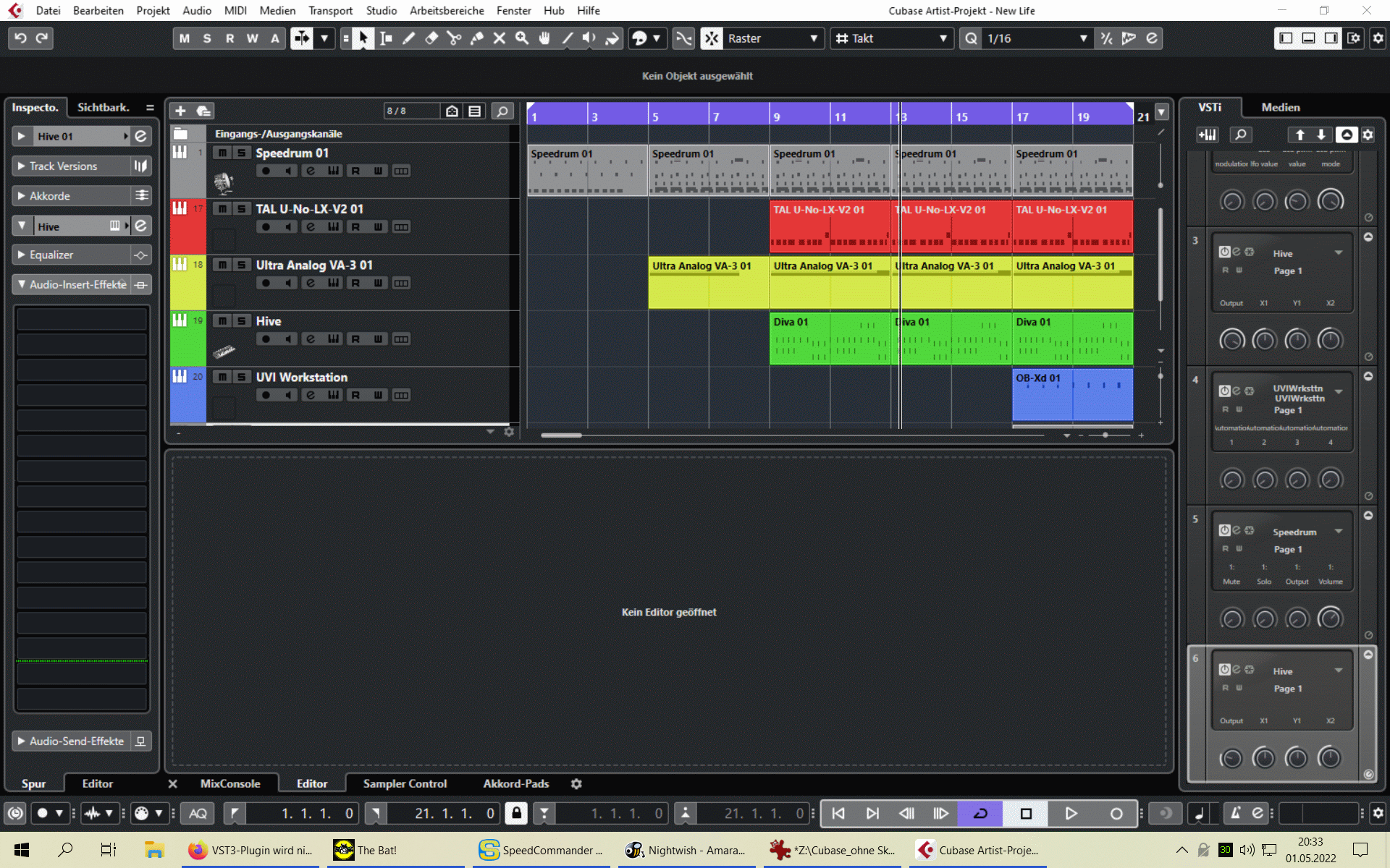

Nein, tut es nicht:
Oh. Du hast Windows aber nicht skaliert, oder doch? Dann ist es schade, dass du Cubase 11 nicht mehr auf der Platte hast.
So mich hats gerade gejuckt und hab nochmal C11 installiert.
Windows 10 auf 125% und Cubase auf -25%.
Der Fehler ist in Cubase 11 und in Cubase 12 vorhanden.
