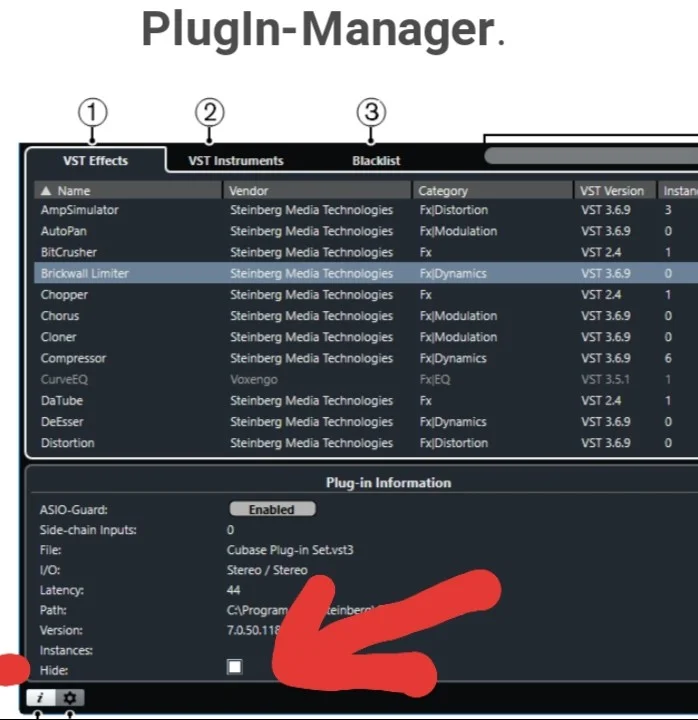

Man kann doch im Plugin Manager die Plugins deaktivieren, die man nicht dabei haben will.
Das mache ich z.B. mit allen Waves welche ja auch noch immer bei Installation in Mono und Surround vorliegen, weil ich die nicht brauche. Ich nehme stets da nur die Stereo Variante, weil jene A auch auf Monokanälen funktionieren und B so Plugin Presets viel einfacher zu handhaben sind.
Edit, mein erster Hinweis ist quasi das, was richie hiervor erwähnte, jetzt erst gesehen.
Reaktionen: ModulationMatrix
Bin grad unterwegs, alles auswählen (es gehen auch multiple Effekte zusammen) was nicht sein soll, dann Häkchen:
Das habe ich probiert, diese Option wirkt sich leider nur darauf aus ob die Plugins angezeigt werden. Gescannt werden sie beim Starten trotzdem.

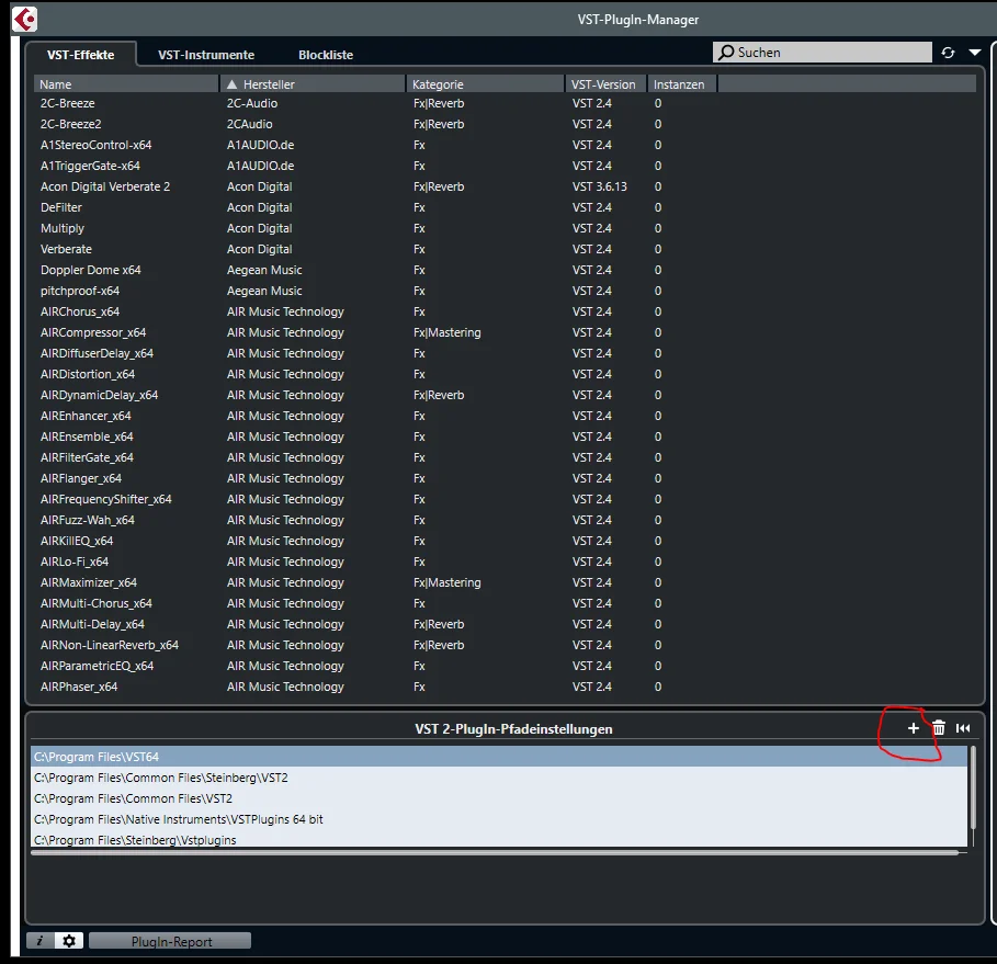

Hier meine VST2-Pfade. Den Standard VST-Plugins Ordner setzt Cubase immer, obwohl in meinem Fall dort gar nichts installiert ist. Die VST2-Sachen liegen bei mir im hinzugefügten Ordner namens VST64.
