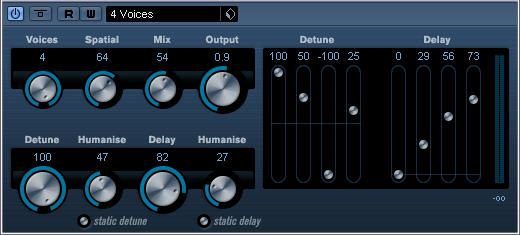

Aber - es geht auch einfacher und schneller - mit Nutzung des Cloners (!) in Cubase.
Diesen insertieren, vielleicht 2x, done.
Ist auch nichts anderes als das Waves Doubler Pendant.
Interessant, den habe ich ja auch in meinem Cubase.....soll aber heissen...es bleibt bei einer Spur, mit der gearbeitet wird im Insert, und ich habe im Gegensatz zu echten doubler-Audiospuren nicht die Möglichkeit, diese dann einzeln in ihrem Pegel zu bestimmen und im Panorama zu verteilen...der Cloner ist dann ja ein komplett anderer Ansatz; eher der klassische Chorus...

1 Gruppe anlegen, darauf Send von Ur-Spur kommend, darin als Insert den Cloner. oder zwei Cloner als Kette, mit wet/dry jeweils kontrolliert. done.
Dann mit Send von Ur-Spur nach Belieben zufahren.
Kann/könnte man auch als einfaches "Track-Preset" anlegen...
ich habe im Gegensatz zu echten doubler-Audiospuren nicht die Möglichkeit, diese dann einzeln in ihrem Pegel zu bestimmen und im Panorama zu verteilen....
Wenn du Send+Gruppe nimmst, dann eben doch. Der Spatial-Parameter im Cloner öffnet das Klangbild, bis hin zu "ganz nach außen".
Der Cloner funktioniert ganz genauso wie der Waves Doubler oder Soundtoys MicroShift.
= Tonhöhentuning im Centbereich plus Zeitverschiebung im Millisekundenbereich.
Mit den Humanise-Parametern wird zudem das Statische aufgehoben... (was bei den Spur-Dopplungen nicht der Fall ist!)
