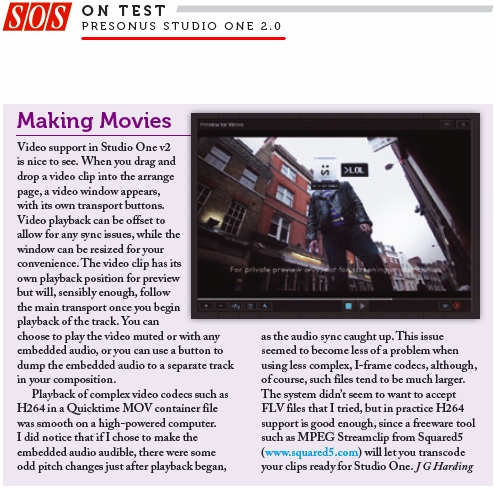

aber gibt es eine möglichkeit in studio one ein video einzubetten um dazu das audio machen zu können?....
Ja.
Dazu sollte man wissen, dass Quicktime wohl noch nicht in 64 Bit existiert und daher eine 32 Bit Version von Studio One installiert werden muss.
oh...dann geht das nur mit der 2.0? dann muß ich wohl upgraden
Mit der Pro geht das bereits seit der v1.5!
Hat also nichts mit der Version 2 zu tun.
Ari
Funktioniert auch gut soweit, solange das Dateiformat passt und Quicktime keine Probleme bereitet. Aber dann funktioniert das - auch auf nem älteren Rechner - überraschend flüssig und gut steuerbar.
Problem ist halt wie schon erwähnt, dass die Video-Wiedergabe mangels Quicktime unter 64bit noch nicht klappt. Ich hoffe, dass sich das möglichst bald noch ändern wird...
