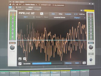

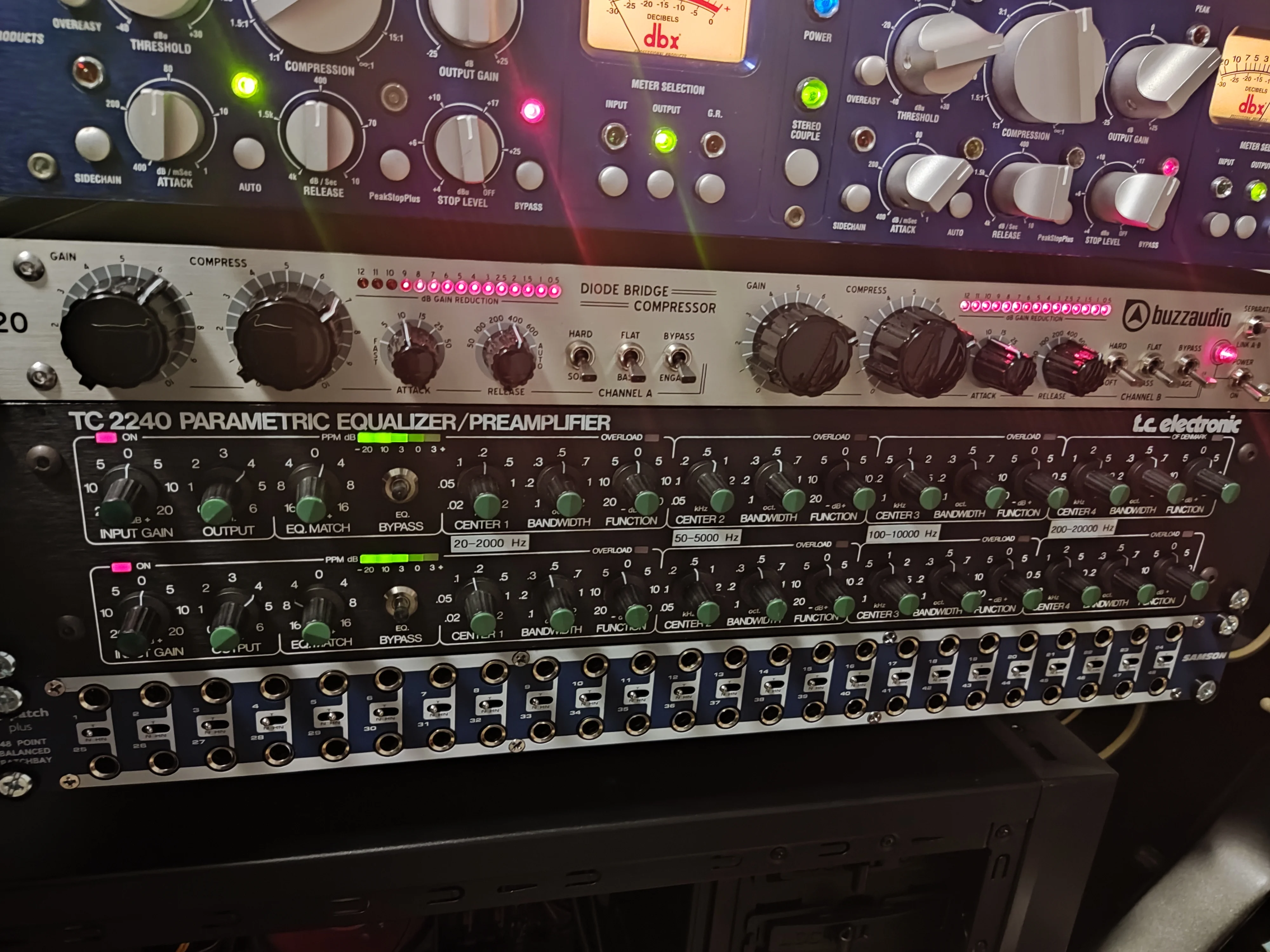

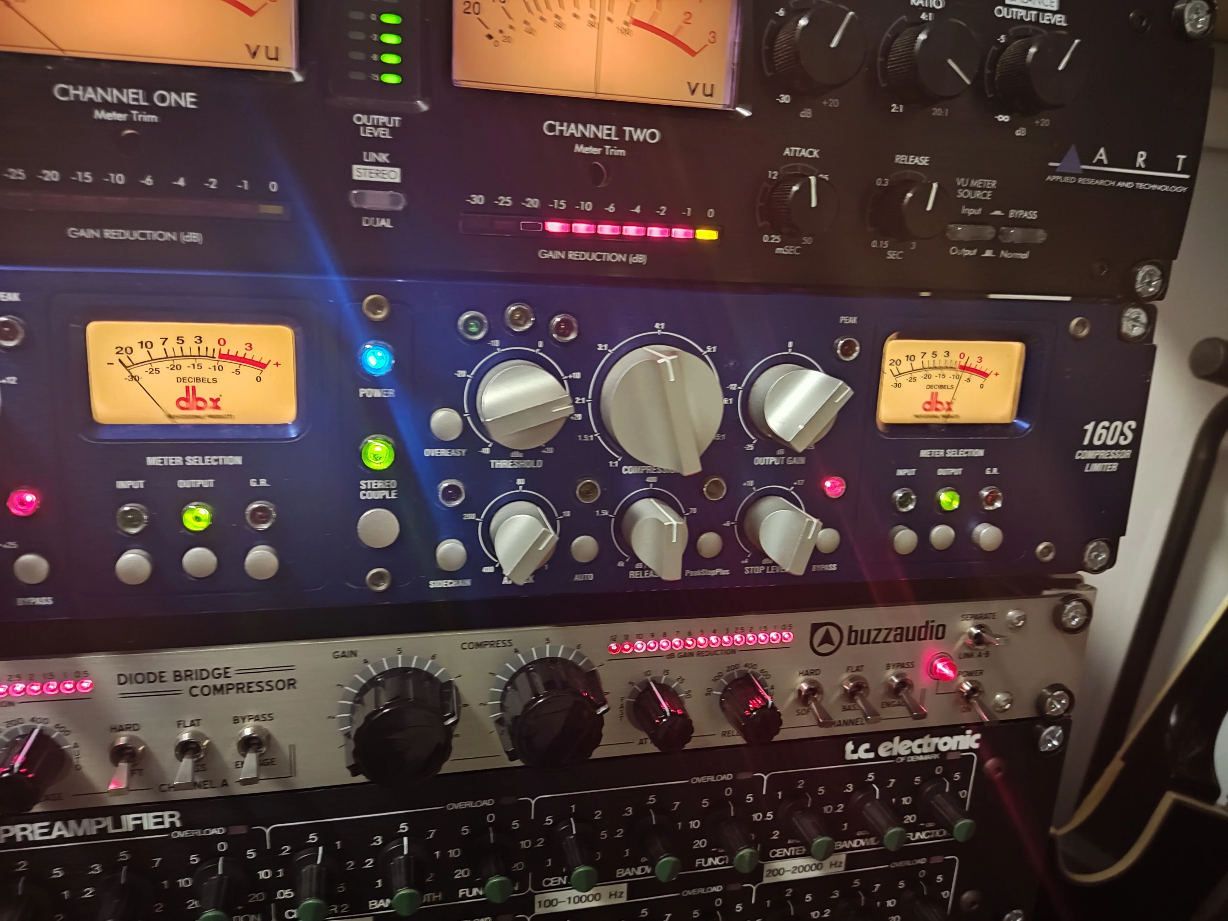

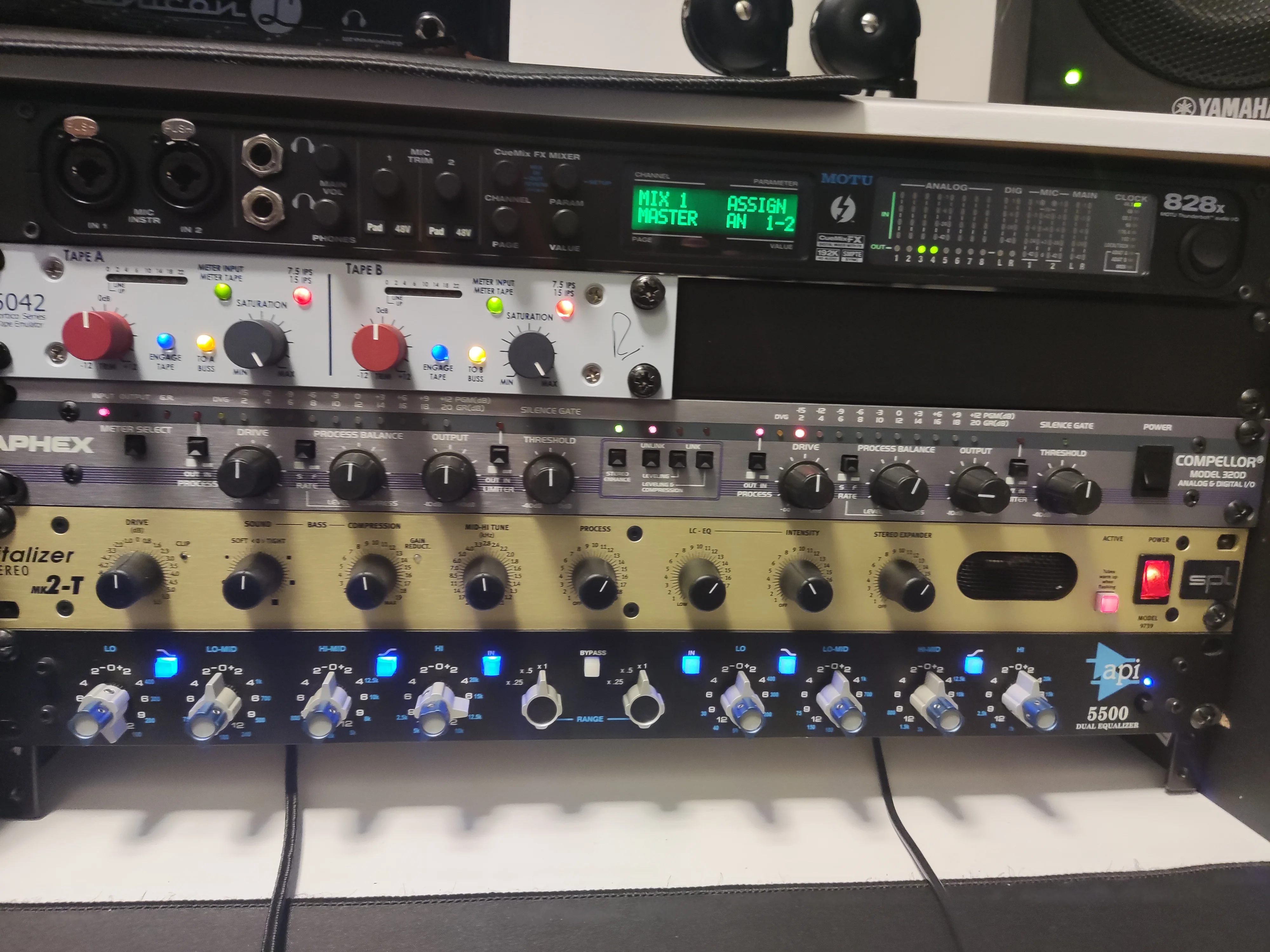

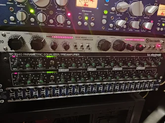

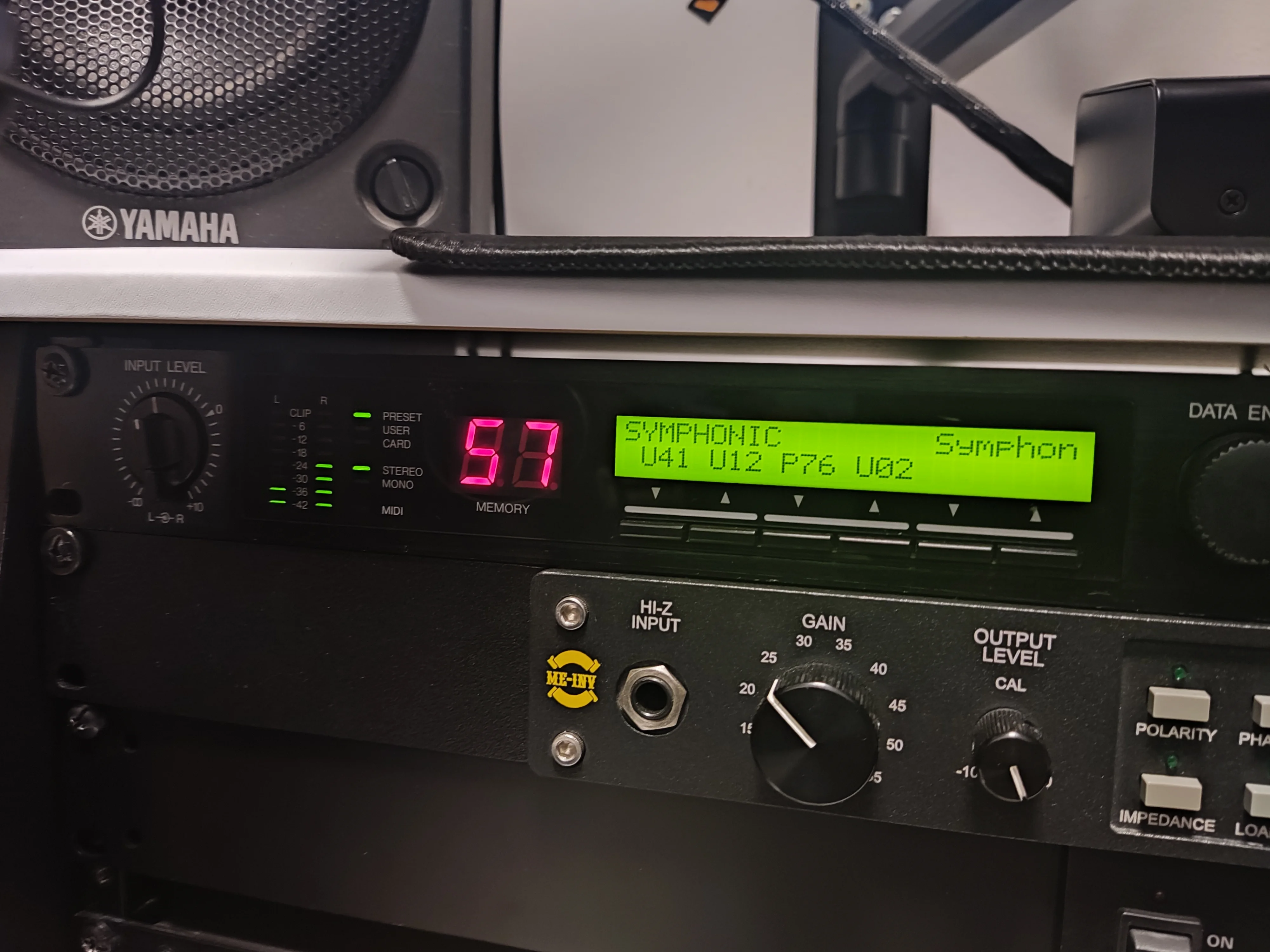

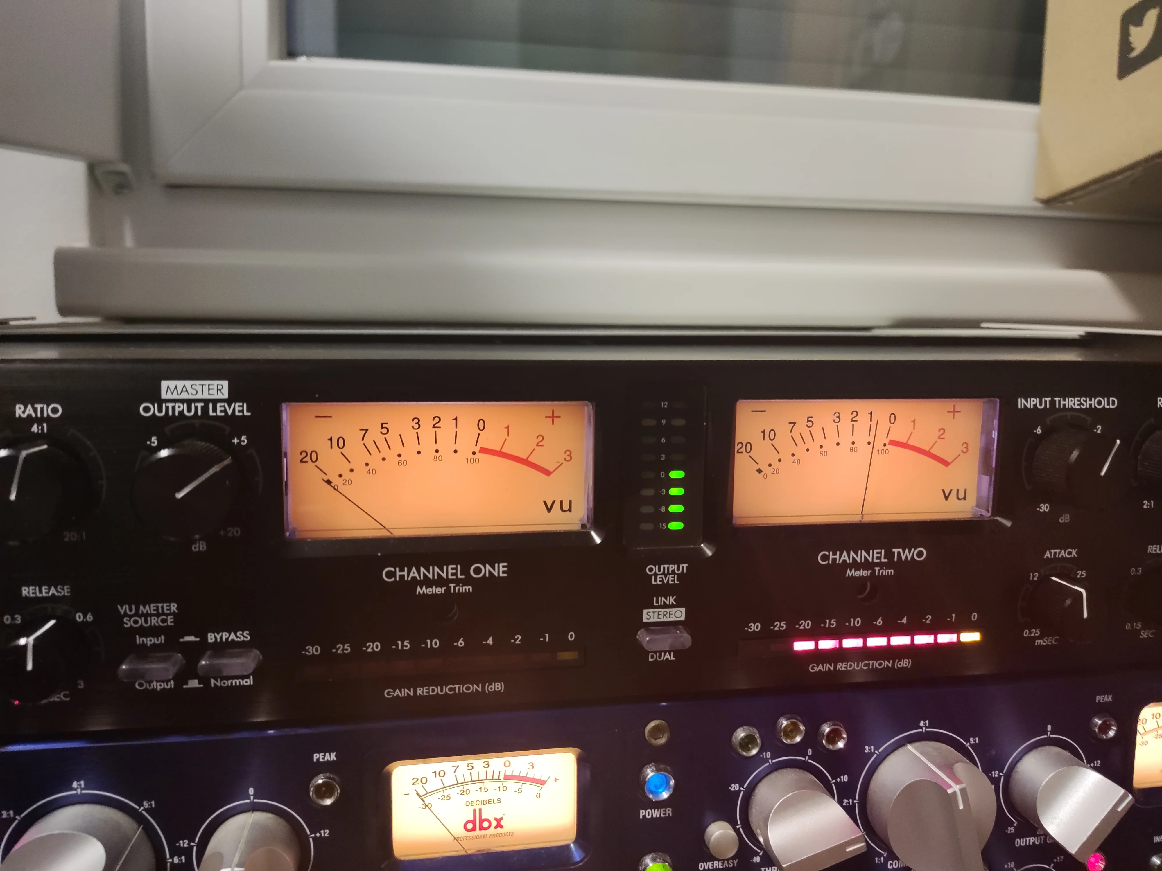

Beim TC Electronics EQ arbeiten beide KanÀle, beim Buzz Audio auch, beim DBX nur der rechte Kanal, beim Art Audio auch nur der zweite, beim API ist es schwer zu sagen, beim Vizalizer funktioniert Gain Reduction bei extremer Einstellung, der Aphex blinkt ein wenig und beim Neve 5042 tut sich nichts, der Yamaha SPX 990 (auch in der selben Kette - zwischen SPL und Aphex) blinkt der linke, sowie der rechte Kanal.
Einen Effekt höre ich auch nicht, egal wo ich Einstellungen vornehme an den GerÀten.

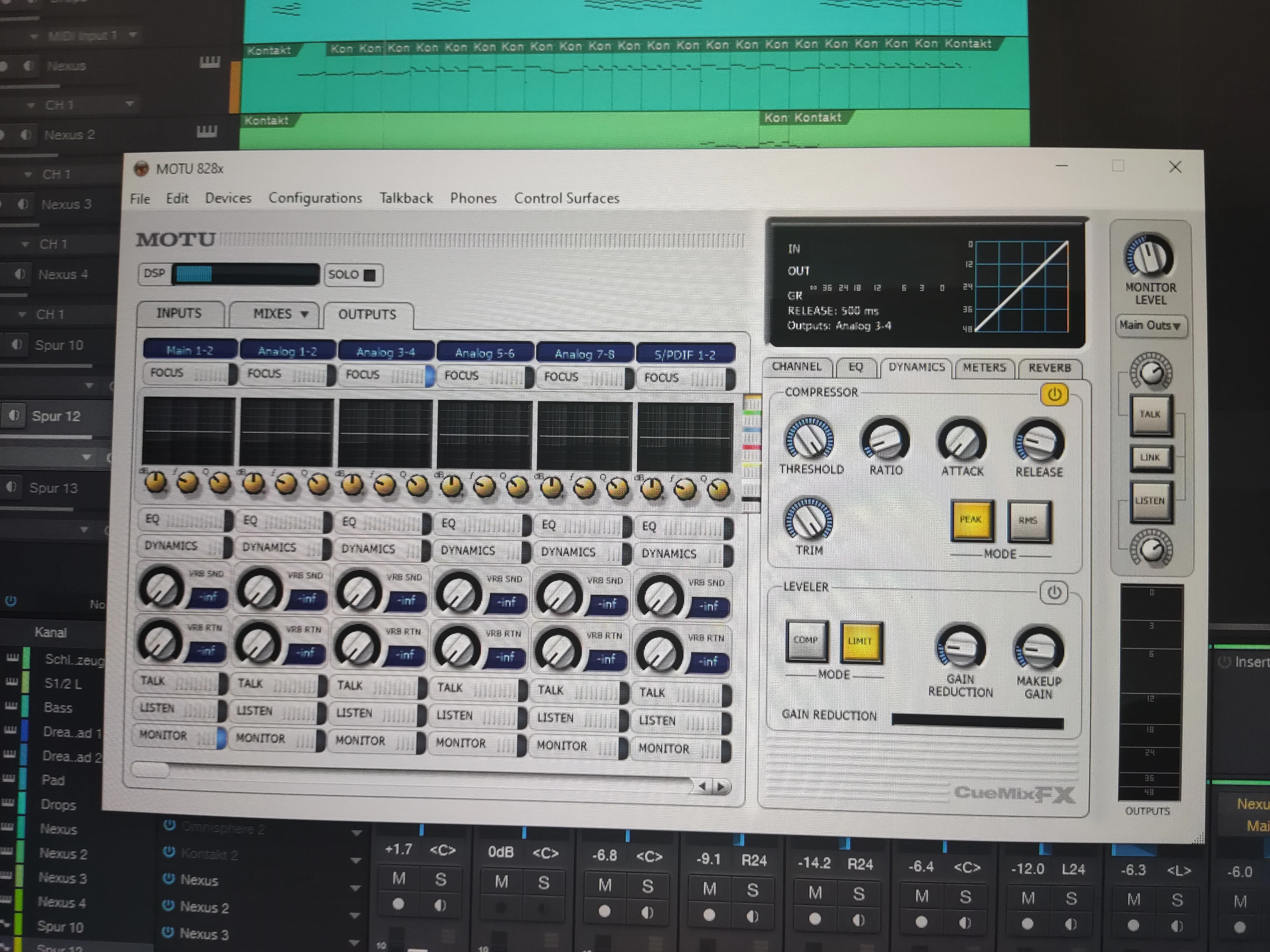

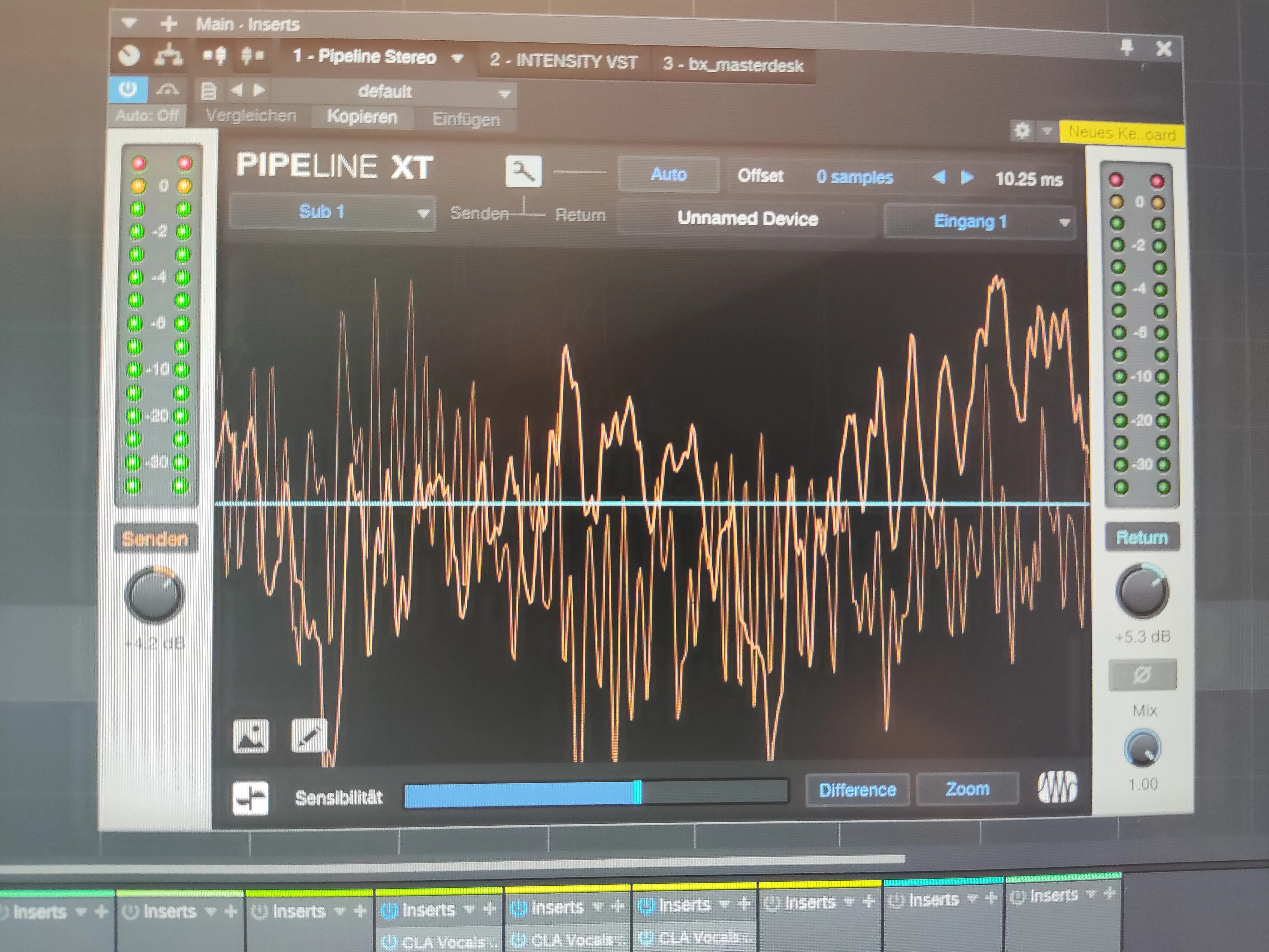

Beim Pipeline Plugin ist mir aufgefallen, dass beim Return Fader nichts ankommt.

Habe jetzt alles von normalled auf half normalled Mode geschaltet auf der Patchbay.
Alle KanÀle (Stereo) arbeiten jetzt zumindest optisch, ausser das letzte Glied der Kette, der Neve).
Die Effekte höre ich aber trotzdem nicht usw...

Bei einer solchen Kette gibt's natĂŒrlich Fehlerquellen ohne Ende. Daher der Vorschlag, Kette weglassen und nur prĂŒfen, ob das Plugin ĂŒberhaupt Audio im Roundtrip sendet.

Dankeschön. Habe den schweren Fehler gefunden...
Hatte hinten an der Patchbay beim Neve Ein und AusgĂ€nge verwechselt. Ich traute meinen Augen kaum😆😔
Sorry und danke!!

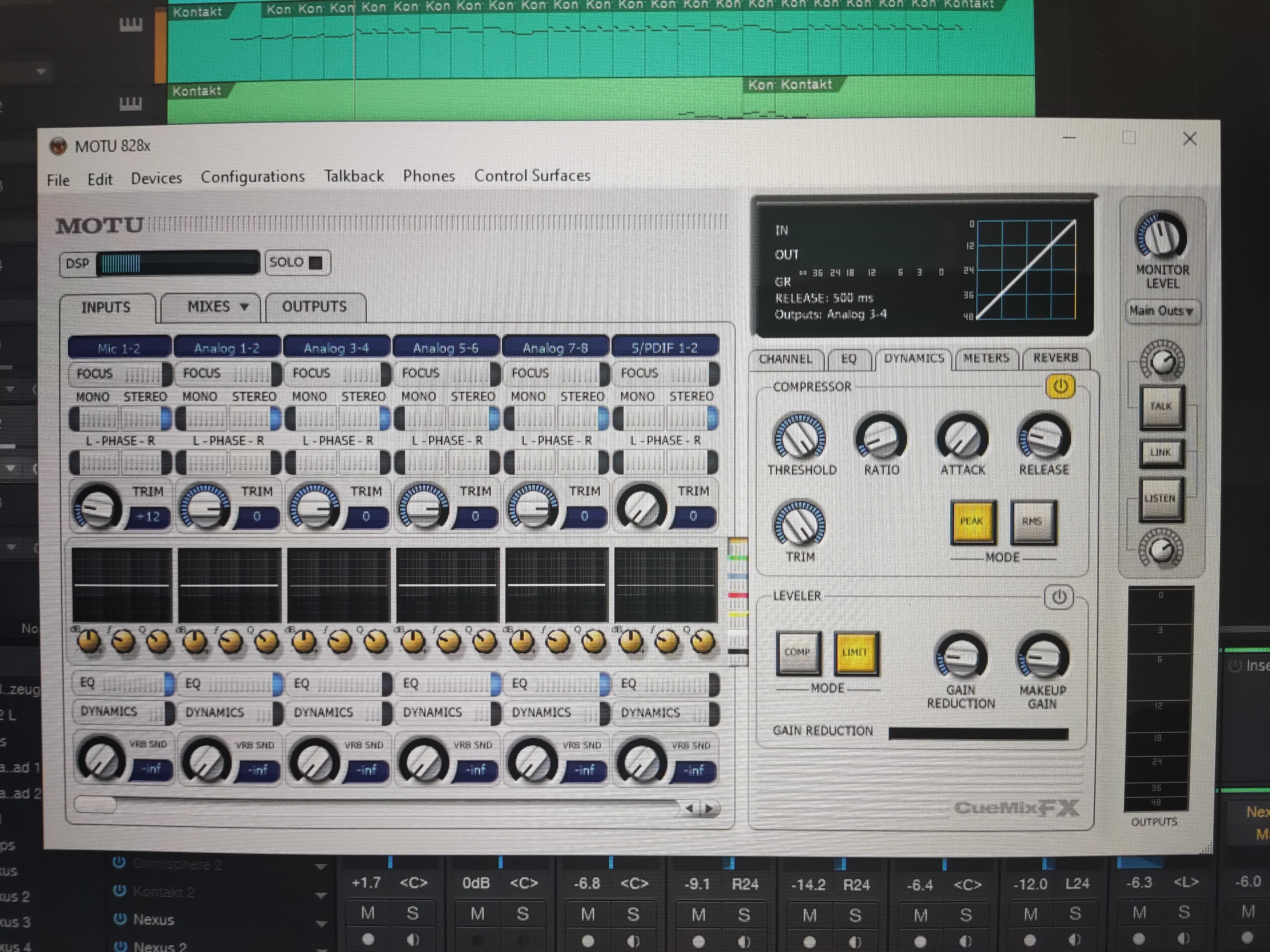

Auf Deinem Screenshot von der CueMixFX ist in der rechten HÀlfte der Tab Dynamics ausgewÀhlt.
Wenns um Routing geht, wĂŒrde ich den Tab Meters wĂ€hlen - da hat man immer alle In's und Out's im Überblick.
(Wenn auch leider ziemlich klein)
