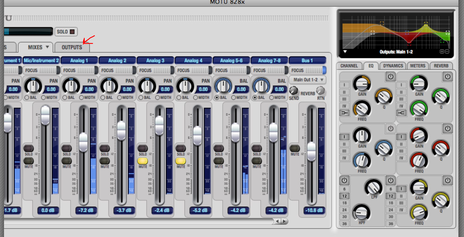

Und mache einmal bitte einen Screenie von dieser Zoftware, mit der Registerkarte Outputs ausgewählt:
Es könnte nämlich sein, dass er nur die letzten beiden Kanal-Paare (5/6 und 7/8) als Stereopaare begreift, aber vielleicht ürre ick mir.
Falls dem so ist, bräuchte ich ja nur hinten am Interface umzustecken. Das wärs😅

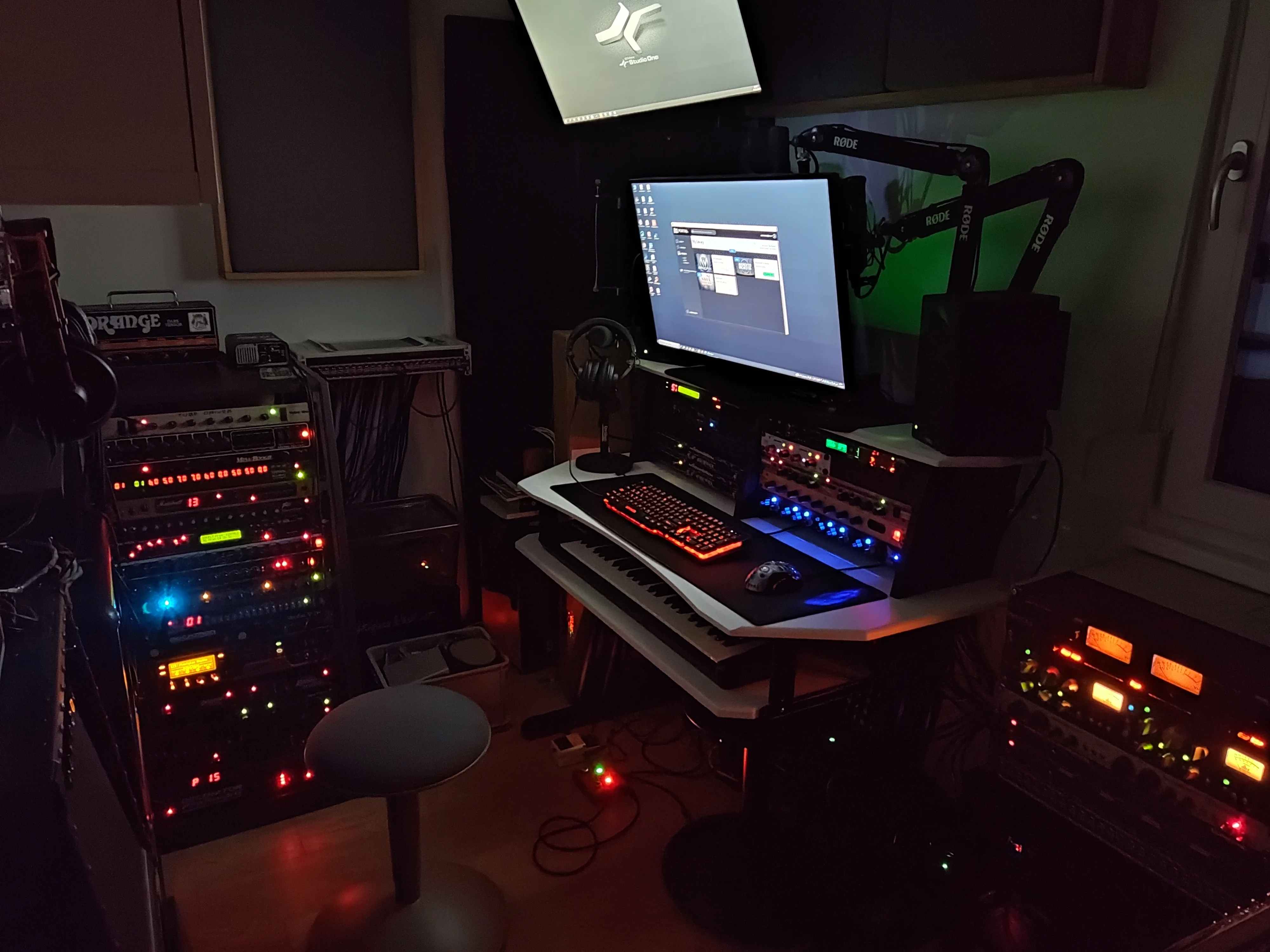

Wenn du sehen könntest wie eng hier alles ist😔😉
So einen Aufbau muss man möglichst "offen" im Experimental Stadium machen, dass man das idealerweise auf einen gesondern Tisch stellt, dass man von 4 Seiten ran kann. Natürlich Taschenlampe und Flachmann nicht vergessen, für die Nerwe.
Ich weiss. Aber in einem 6m2 Raum geht nicht mehr. Mache dann ein Bild vom Raum später noch😆

Man glaubt ja nicht, wie faul man wird, wenn der Platz zu wenig ist.
Hier nur von einer Seite. Auf der anderen sind 22 Gitarren positioniert😂
