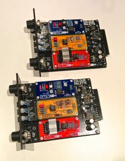

die module sind angekommen... hab schon was zusammengebastelt, mal sehn wie sie so tun.
ist übrigens ein prima anfänger projekt. sehr einfach zu bauen, mehr LEGO als löten/denken... ;)

komme im mom leider kaum zum musikmachen (studioneubau), aber auf dem material auf dem ich das modul probiert habe hat mirs meist sehr gut gefallen.
speziell bei drums nimmt es schön die peaks weg und man kann mit einem nachgeschalteten kompressor ziemlich aufpumpen. das wars nach was ich gesucht hab!
die jfet farbe hab ich noch nicht gebaut, muss mal sehn obs am wochenende klappt...

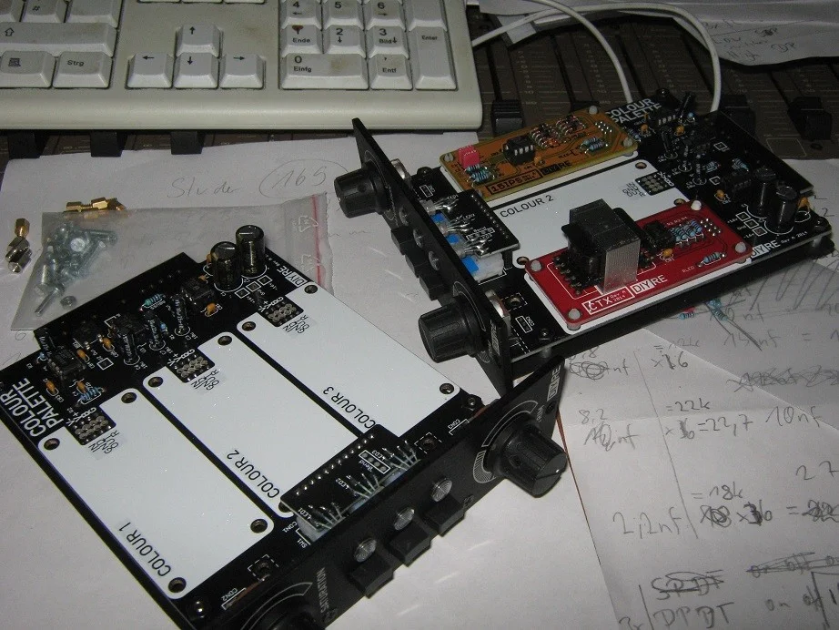

hab meine beiden colours auch endlich mal gebaut....
ein jfet-modul will leider nicht so recht, aber ausgehend vom ersten antesten mit dem zweiten modul ist das ohnehin wohl das modul was ich am seltensten verwenden werde.
meine vermutungen haben sich erstmal bestätigt ->
ctx (übertrager) geht irgendwie 'immer' und macht mit drive auch die schönsten obertöne.
15ips ist in subtilen einstellungen ganz nett für ein bissl edge wird aber mit höheren saturationseinstellungen dann obenrum schnell lästig bzw. 'klein'
und jfet ist von der zerre zwar nicht uninteressant aber es wird sehr schnell 'dull' und ohne nachgeschalteten eq geht da nicht viel.
auch das 15ips hat dieses frequenzbalance problem, aber nicht so stark.
leider erlaubt es die colour-palette nicht unterschiedliche plugins unterschiedlich anzufahren... ansonsten könnt ich mir 'ein bisschen' 15ips mit 'viel' ctx/übertrager gut vorstellen als universelle kombi.
