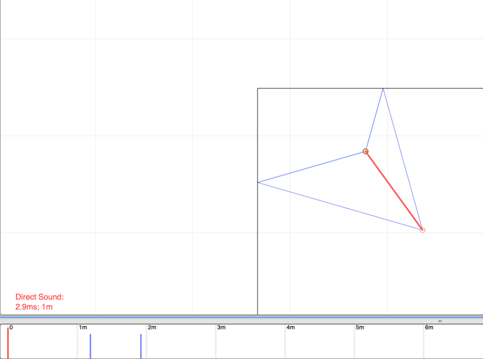

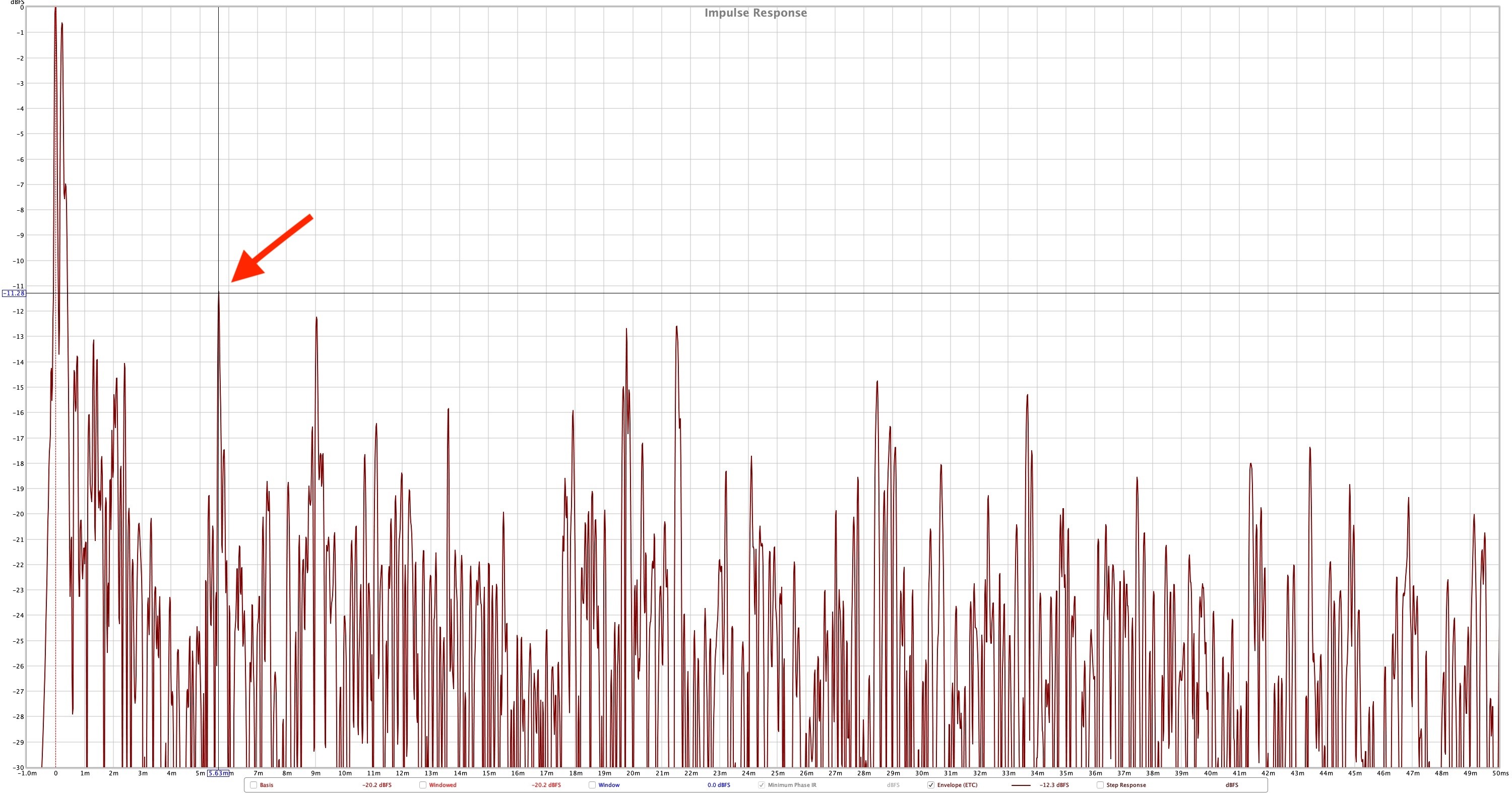

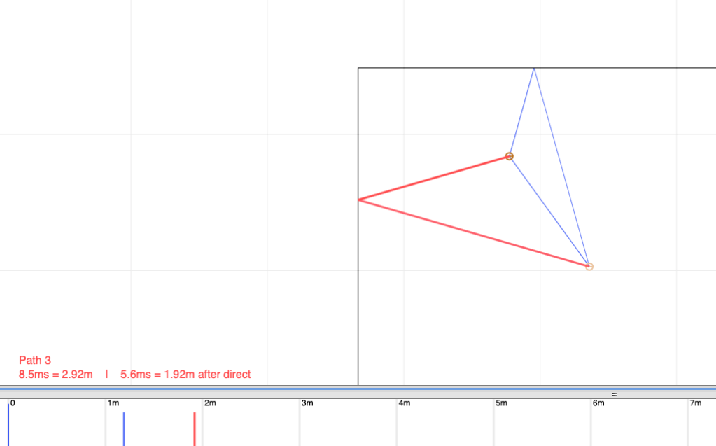

Hallo, mal für mich zum Verständnis, die erste Spitze bei 5,63 ms = 1,93 meter ist das Ergebnis aus Schallimpuls vom Lautsprecher zum Mikro oder vom Lautsprecher > zur zb. Wand > Mikro? Wenn letzteres, muss ich dann diese Laufzeit zur Laufzeit des Direktschalls hinzuaddieren um den Reflexionspunkt zu finden? Würde dann heißen, im Umfeld von 1,93 m um das Micro herum ist der erste Reflexionspunkt zu finden.
0 ms = Direkter Pfad Schall zu Micro
5,63 ms bedeuten das der Schall zusätzlich zum direkten Pfad 5,93 ms braucht um zum Mic zu gelangen.
1,93 Meter beziffern wie lange die Strecke dieses Umweges ist.
Das heißt wenn das Mic auf direktem Pfad 1 Meter von der Box weg steht, dann legt die Reflexion insgesamt 2,93 Meter zurück.
