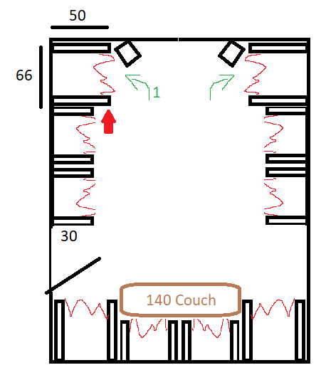

Bisher war mein Plan hinten 4x 66 cm Breite x 50 cm tiefe poröse Absorber aufzustellen. Allerdings sieht das schon sehr mächtig aus. Deshalb überlege ich nur jeweils einen in die Ecke zu stellen, statt der mittleren zwei 50 cm Absorber, 30 cm zu nehmen und wahrscheinlich eine kleine Couch in der Lücke zu stellen. Jetzt habe ich das Holz schon zuschneiden lassen und gekauft.
Anbei eine Skizze von meinem neuen Vorschlag. Hier die Frage kann ich das so machen? Der dickere Absorber wird 20 cm über die Seite herausragen. Wird sich die Basswelle drumherum beugen?
Welche Auswirkung hat das wenn die Basstrap direkt neben dem Lautsprecher steht? Ich habe einen Subwoofer (KRK S10G4) unter dem Tisch.
P.s. Die Couch wird natürlich weiter in den Raum ragen..
Danke für alle Rückmeldungen. Über meinen Progress werde ich dann weiter in meinem Thread berichten.
Ja du musst dir nix denken wenn es keine glatte Absorberfläche ist.
Fraglich ist ob es sinnvoll ist ob es bei deiner Raumgröße sinnvoll ist vorne die Ecken von Anfang an so dick zu machen.
Für die Nachhallzeiten ist das auf jeden Fall gut.
Es kann funktionieren, kann aber auch sein, dass du mit den Speakern so von vorn herein zu weit von den Seitenwänden weg bist, dir hier so einen Dip weit unten im Frequenzgang einhandelst, den du dann nicht ausgleichen kannst weil du die Boxen nicht weiter zur Wand schieben kannst.
