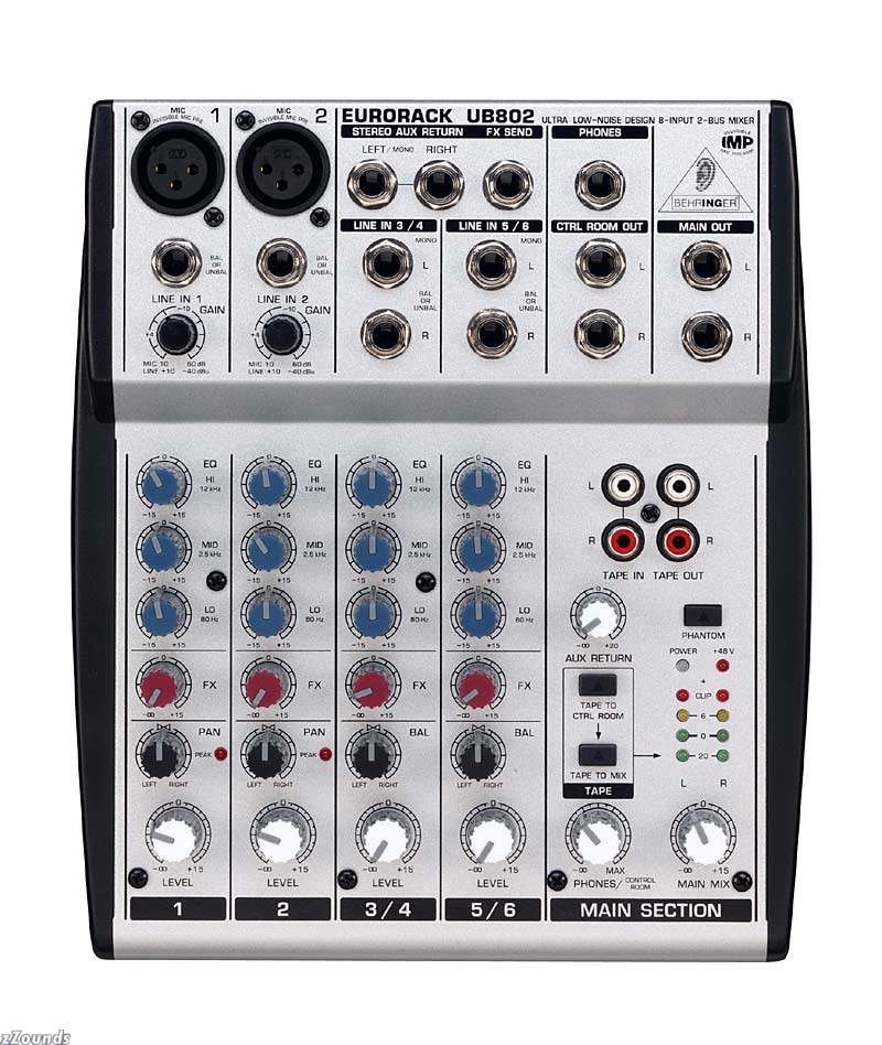

Hier mal Anschlussmöglichkeiten des Mixers, da es wohl auch hier massive Unterschiede zu geben scheint.
oder einfach ein normaler stereo-eingang am pult..die frage ist, ob du die aux returns an die kopfhörer senden kannst; bzw. od sie dir nicht uU das originalsignal (mic in z.b.) an die main outs muten.
Ganz ehrlich? Ich weiß nicht ganz genau was du meinst.
Naja bis jetzt ging es prima ohne. Ich nutze Amplifier LE ([g=77]Vst[/g] Instrument)
der sound ist nicht das problem: die impedanz ist es.
Ja ich spiele jedes Instrument einzeln ein.
dann machs doch einfach einmal so, wie ich beschrieben habe.
vom fx-send in einen (z.b. links) eingang der soundkarte.
nix mono-auf stereo, oder so.
eine [g=422]gitarre[/g], ein kanal, ein kabel, ein eingang, eine monospur.
