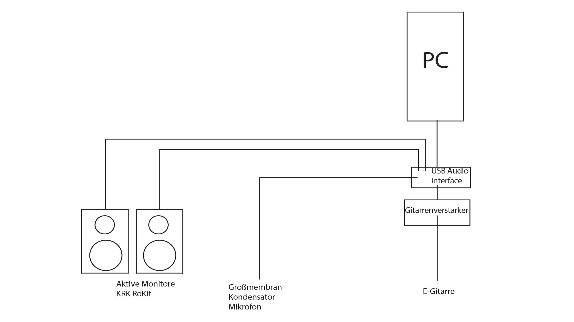

Wollte mal in nächster Zeit ein kleines Studio aufbauen
ist die Verkabelung wie im angehängten Bild möglich
LG und danke schon für die Antworten

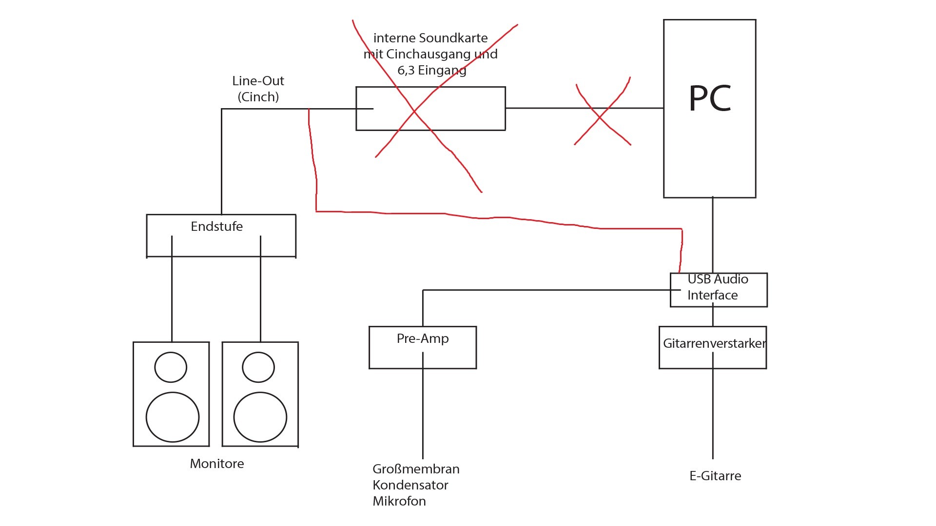

Hey ElectroLove,
Welche USB-Audio Interface hast du denn?
lg Ivo
Reaktionen: ElectroLove
Möglich ja, sinnvoll nein.
Die Boxen bzw. deren Verstärker gehören ebenfalls an das Interface, passende Kabel gibt es auf jedenfall.
Ein externer Mikrophonvorverstärker ist nur dann nötig, wenn das Interface an sich keinen bietet (eher unwahrscheinlich)
Den Gitarren-Verstärker kannst Du nur an das Interface anschliessen, wenn dieser einen Ausgang mit Line-Pegel (nicht sehr wahrscheinlich) bietet, ein Ausgang mit DI-Pegel ginge auch (ist aber noch unwahrscheinlicher vorhanden).

wie schließt man die dann an?
Chinch, Xlr oder Klinke. Und dann direkt aus deinem Interface raus in die Boxen, fertig.

und jetzt bitte ich nochmal um Kaufempfehlungen für das USB-Audiointerface mit:
Anschluss für Kondensator-Großmembranmikrofon ohne Pre-Amp [Kaufempfehlung für Mikrofon erwünscht)
Anschluss für E-Gitarrenverstärker ( http://www.rolandmusik.de/produkte/CUBE-20X/index.php )
Audio Ausgänge für KRK RoKit
Budget: 100-200€
lg
