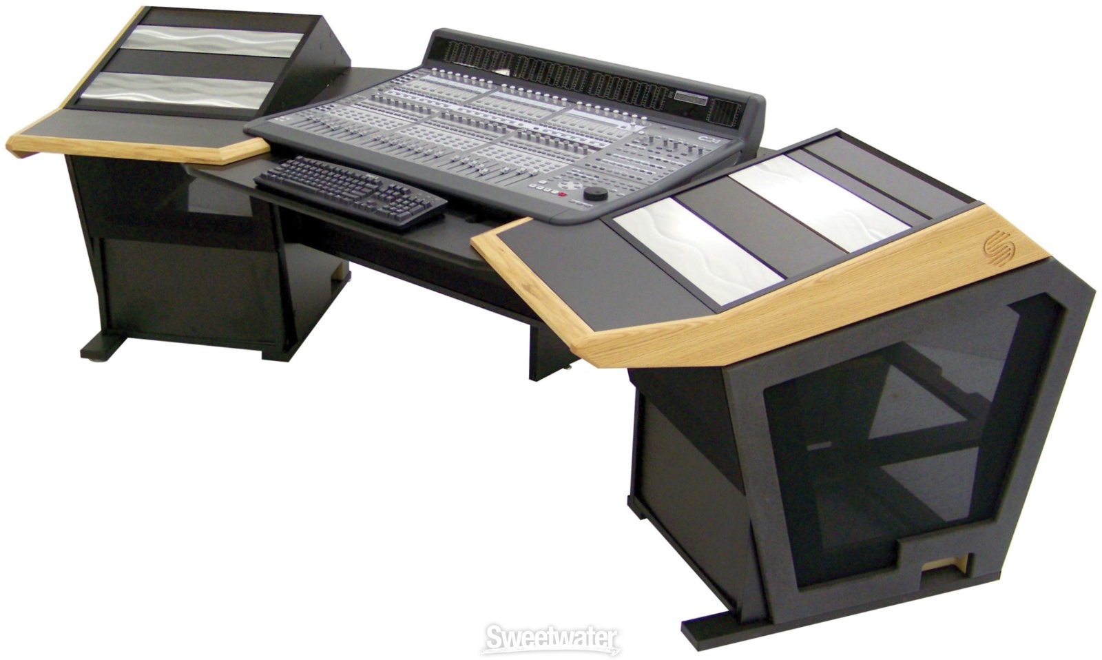

Der Tisch hat rechts und links große Unterbauten für jeweils vorn liegende 19zoll Racks.
Ähnlich der sterling Console:
http://www.sweetwater.com/images/closeup/xl/1600-PlanDC24RO_Angled.jpg
Meine Unterbauten sind aber teilweise auch offen.
Darüber ist eine massive 4cm Platte befestigt. Vibriern oder wackeln tut da nichts.
Nur sammelt sich halt unter dem Tisch der Tiefbass.
Einen Subwoofer habe ich nicht. Nur Monitore die auf Boxenständern stehen. Nicht auf dem Tisch.
Ja die Boxen stehen Raumbedingt nah an der Wand.
Vielleicht sollte ich den Tisch nicht parallel zu Wand stellen sondern etwas schräger.
Was könnte ich denn am Tisch machen/ändern? Finde es nur komisch weil die Sterling Console auch INNEN an den Unterbauten geschlossen sind und ähnlich reagieren sollten.

Aha. diese Tischkonstruktion im Bild ist ja eigentlich so, dass es seitlich offen ist und somit gar kein "Kasten" oder großartiger Hohlraum, der als Resonanzkörper dient. Und das Loch ist mit Stoff bespannt. Ist das bei Dir auch so dass das offen ist ? Ansonsten schneide ein Fenster rein und Du kannst auch einen Stoff drüber machen. Jedenfalls kann es sein, dass sich so ein Kasten wie ein Resonanzkörper verhält, auch oder gerade weil das Holz sehr steif ist und eigentlich nichts vibriert, aber es schwingt mit. Das kann eine Wechselwirkung sein aus Bassfrequenzen, die über den Boden kommen oder über die Wand oder wie auch immer übertragen werden und die Holzkonstruktion schwingt dann in dem Tempo mit.

Also meine beiden Unterbauten sind eigendlich nicht geschlossen.
Nach hinten komplett offen.
Jedoch nehme ich die Platten INNEN weg und "öffne" somit die unterbauten wird die Tiefbass noch viel stärker. Man hört ja wo es extrem mulmt wenn man unter dem Tisch mal hört.
Und direkt in den Unterbauten ist eigendlich gar kein Mulmen oder Tiefbass zu hören.
Sondern wirklich nur direkt unter dem Tisch zwischen den Unterbauten.
Wie gesagt öffne ich die inneren Seitenteile wird es viel stärker. :(
Vielleicht sollte ich noch ein Brett konstruieren was ähnlich wie beim original Tisch unter der Platte senkrecht angebracht ist - und die dann von Seitenteil zu seitenteil geht. Damit nicht so viel direkt unter den Tisch gelangt.

Komisch komisch. Müsste ja dann bei so einem original Tisch auch sein.

Die Seitenteile sind jetzt innen geschlossen, da es besser klingt als wenn ich sie öffne.
Hinten sind die Seitenteile zu 80% offen (hatte große Lüftlöcher reingesägt)
