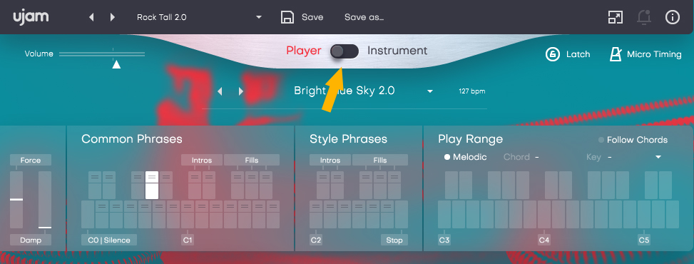

OK, da fehlen ein paar Grundlagen. Ich versuche mich aber kurz zu fassen :p
Im Player-Modus wählst Du im Sequenzer im rot eingefärbte Bereich die zum Preset gehörenden Phrasen und Pattern aus. Oberhalb davon (in der "blauen" Play-Range) musst Du dann durch das Einzeichnen der Midi-Noten noch die Tonhöhe bestimmen, in der die Phrasen gespielt werden sollen. Phrasen sind auf der Tastatur zwischen C0 und H2 zu finden, die Tonhöhen ab C3 in der "Play Range" (siehe auch Bild oberhalb). Wie bei anderen Plugins dieser Art auch, haben die Oktavräume der Play-Range nichts mit den echten Oktavräumen zu tun, in denen der Bass spielt (das ist technisch aufgrund der begrenzten Anzahl an Tasten nicht anders umsetzbar).
Eigene Rhythmen und Pattern sind in diesem Modes nicht vorgesehen und auch nicht möglich, wobei man die Phrasen aber natürlich" im rot eingefärbten Bereich" wechseln bzw. variieren kann (und es gibt auch Tasten in dieser Range, um das Abspielen der Phrasen zu stoppen oder zu starten. Das ist wichtig, wenn man den Player zusätzlich noch im "Latch-Modus" betreibt, dann ist es nämlich auch möglich, zwei Phrasen gleichzeitig abspielen zu lassen, z.B. um ein Fill zusätzlich auf eines der Grundpattern zu setzen).

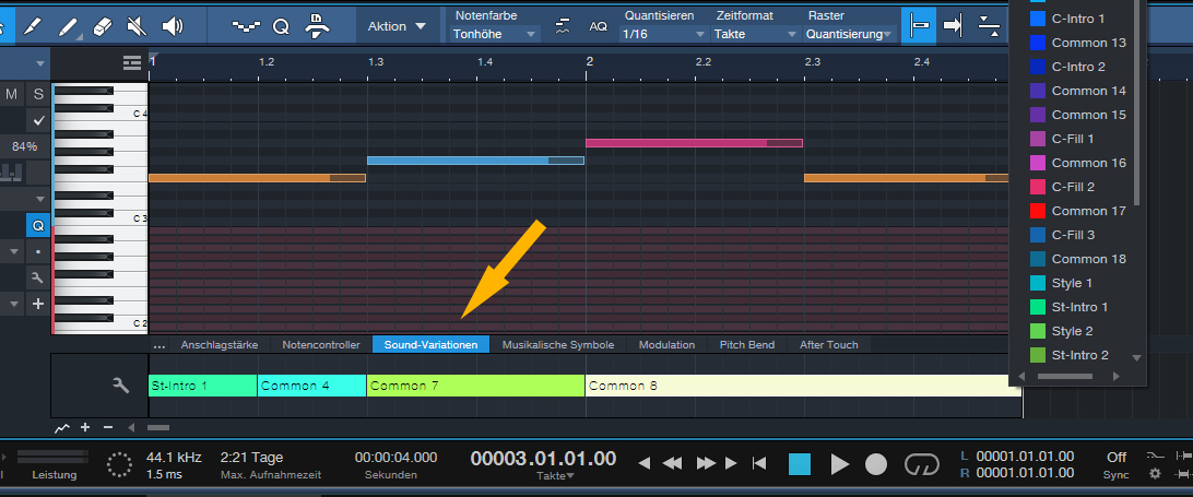

In Studio One kannst Du, statt die Phrasen als Midi-Event in den Editor zu zeichnen, auch die Sound-Variationen in der Automationszeile benutzen (das ist dann praktisch dasselbe wie das Einzeichnen der Midi-Noten als Steuerbefehle für die Phrasen im rotgefärbten Bereich - nur praktischer).
Wenn Du hingegen eigene Pattern erstellen willst, musst Du in den Instrumenten-Modus wechseln. dann verschwindet der rote Auswahlbereich im Sequenzer (bis auf die Keyswitches). Und der Oktavraum des Basses stimmt wieder mit dem Oktavraum des Sequenzers überein.

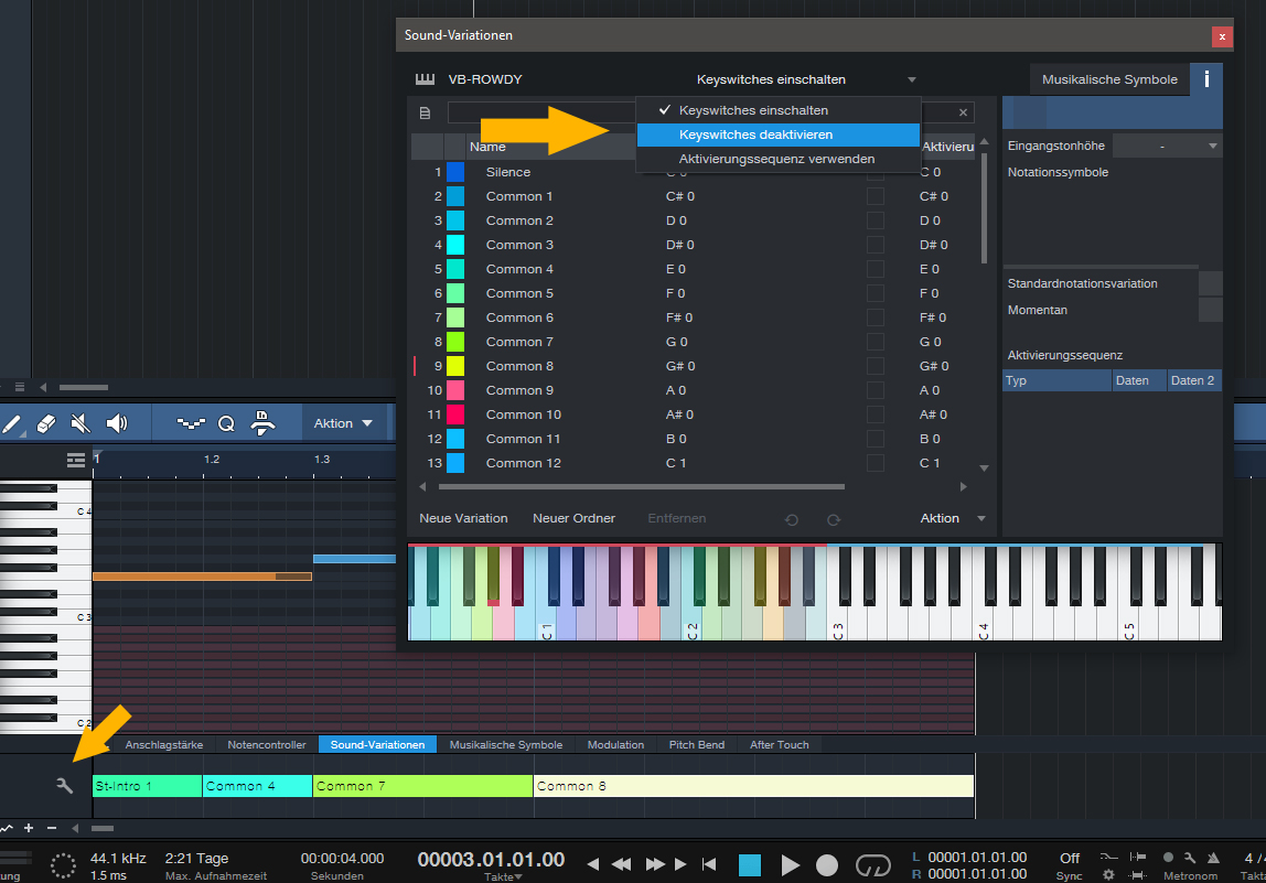

Und zu Deiner eigentlichen Frage (oder dem, was ich verstanden habe):
Manchmal kann es passieren, dass Midi-Events nicht mehr bearbeitet werden können, wenn die im Instrumentenmodus eingetragen (oder als Midispur in den Editor gezogen) wurden und das VSTi dann auf den Playermodus umgestellt wurde. Die liegen dann sozusagen unterhalb des rot eingefärbten Bereich und sind nicht mehr erreichbar (und diesen Bug kann ich selbst bestätigen!). Man kann sie aber sofort wieder editieren, zum Beispiel löschen oder verschieben, wenn man in den Instrumentenmodus (zurück)wechselt. Alternativ dazu kann man in den Einstellungen der Soundvariationen auch die Keyswitches deaktivieren und danach wieder aktivieren.

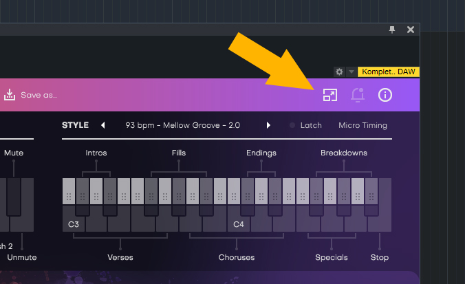

..uuund noch was, wenn ich VirtualDrummer/Basser aufmache, ist das Fenster gerade ein wenig zu gross, dann ziehe ich es hin, aber jedes mal nach Ausblenden ist es wieder gerade ein wenig zu gross. :confused:
Die (feste) ganz kleine Variante ist mir zu klein..
Tricks? :love:
Danke, die kleine Variante ist aber zu klein, und wenn ich es hinziehe, das es passt, bleibt die Grösse nicht, wenn ich es aus- und wieder einblende.
Der Button schaltet zwischen der kleinsten und der größtmöglichen Ansicht hin und her. Und normalerweise sollte sich das Plugin den jeweiligen Status merken können. Du hast aber Recht! Ich habe das gerade selbst ausprobiert und auch bei mir geht der aktuelle Status beim Umschalten verloren :doh:So sollte das nicht sein.
Kann jemand Drittes den Bug(?) bestätigen, bei @Graham und mir läuft das Plugin in Studio One V5 unter Windows 10. Bevor ich die Hersteller anschreibe, würde ich aber gerne rudimentär abklären, ob es an Ujam, an Studio One oder an Windows liegt. :fuchtel:

Ich habe jetzt mal einige Plugins von Ujam durchprobiert. Und das Verhalten wird immer merkwürdiger: Einige Plugins passen sich an (wie von Dir beschrieben: erst Flackern und dann Umstellung) und andere starten grundsätzlich nur in der großen Anzeige, egal wie ich sie vorher eingestellt hatte (= sämtliche Drums und sämtliche Beatmaker). Bei einem Versuch hat sich der Rowdy angepasst, dann aber habe ich S1 neu gestartet und die Statusänderungen wurden danach wieder nicht übernommen. Das könnte vielleicht auch von der Art und Anzahl der anderen Plugins abhängen (und damit von S1 verursacht werden).
Da ich die Plugins selbst immer groß anzeigen lasse (oder wegklicke) und über das Keyboard triggere oder im Sequenzer bearbeite, tangiert mich das Problem jetzt nicht so wirklich, ich werde aber trotzdem die Tage mal einen Request bei Ujam stellen. Das wird ja schließlich auch in deren Interesse liegen :rolleyes:
