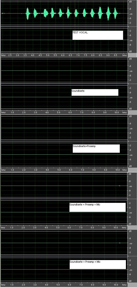

Ich hab ein MXL V69 Magomi Edition dahinter eine Presonus Tubepre und das ganze geht in eine Terratec Phase22. Steht in einer gut gedämmten Aufnahmekammer und das Programm was ich verwende ist Adobe Audition 2.0. Ich habe nie Probleme mit übersteuern gehabt ich glaube ich komme mit den Programm nicht klar kann mir jemand sagen was an der Spur komisch aussieht? <img src="http://www.kanses-online.de/ausschlag.jpg"></img>

du benutzt den tubpre.
darum sind deine signale nicht symetrisch,
ab bestimmten tube effect ist dc offset vieleicht drauf.
in 030 digital drop out, also pc zu schwach oder [g=5]latenz[/g] zu scharf.
naja poste mal tecs.
pc, soundkarte--- verkablung, soundkarten einstellung eq oder effects ?
dein sytem knackt evt regelmässig alle 15 bis 20 sec nach den peaks zu urteilen.
dafür erstmal die ursache finden.
LG Frank
Also Mein Mikro geht erst in das eigene Netzteil über das Magomi Kabel dann daraus über [g=15]XLR[/g] ind den Presonus Tubepre. Von dort aus über eine "[g=15]XLR[/g] auf Klinke Kabel" aus dem "Balanced" Ausgang des Preamps dierekt in den Klinken EIngang der TerratecPhase22. Am Preamp habe ich den 80HZ Rumble [g=43]Filter[/g] an und [g=105]Gain[/g] sowie Drive ungefähr auf viertel vor 9 gestellt. Das VU Meter am Preamp hat zwar voll ausgeschlagen beim aufnehmen aber die Spur in Adobe Audition war noch wesentlich zarter, deshalb habe ich noch etwas nachgedreht damit die Vocal aufnahme im Mixdown nicht dermaßen laut gedreht werden muss um den Level des Beats zu erreichen. Ich bin leider nicht genug Profi um zu sagen was es ist und worran es liegt. Vielleicht sollte ich das eingangssignal des Mikros runterregeln (da gibts ja auch noch nen Knopf) oder den Preamp leiser drehen? Was kann ich tuen?
Der PC ist c.a 1,6 GHZ stark hat 512 MB Arbeitsspeicher (Also eher ein altes Model aber das sollte reichen oder)
In Audition selber habe ich nichts umgestellt ausser die Soundkarte (wo könnte man denn da mal gucken)
Dann war bei der TerratecPhase22 noch ein Programm dabei zum Einstellen, dort steht der Line In auf linked Stereo (was ja komisch ist sollte man ausschalten nehme ich an) das Eingangssignal auf 0 dB (kann man nach oben aufdrehen steht quasi auf dem minimum)
der pc ist gut genug dafür,
0dB an der soundkarte ist richtig.
nimm mal 2 min stille auf.
a)soundkarte alle andern aus
b)soundkarte pretube mic aus
c)alles an aber dann umgebungsgeräusche.
d)für den offset mal nen sinus 440hz auf die monitore und dann mit allem aufnehmen.
bitte mal auffälligkeiten posten.
LG Frank

Hier meine Ergebnisse alle bis auf die Sinuskurve, da ich mir noch überlege wie ich das am besten anstelle aber vielleicht kann man schon was erkennen?!?

PUSH ist nich nicht aufgelöst
Bei dem Bild ganz oben kann man doch gut erkennen, dass das Signal gleichmässig laut, aber trotzdem nicht voll ausgesteuert ist.
Von der Anmutung her könnte es schon analog übersteuert sein.
Dieser Effekt kommt dadurch zustande, dass das Mikrofonsignal ganz offensichtlich schon vor dem Computer viel zu laut ist.
Die Eingangsstufe des Preamps wird schon übersteuert.
Du solltest den [g=105]Gain[/g]-Regler an Deinem Preamp zurückdrehen.
Dein TubePre hat doch eine Aussteuerungsanzeige.
Die solltest Du mal im Auge behalten.
Erst wenn der Preamp richtig ausgesteuert ist, kannst Du das Signal an den PC weiterleiten.
Um das Mikrofonsignal im PC dann auf ordentliche Lautheit zu bringen, musst Du einen Kompressor benutzen.
Anders wirst Du Deinen Rap auch kaum mit einem Beat zusammengemixt bekommen.
Leider ist die richtige Anwendung eines Kompressors für den Einsteiger nicht so ganz einfach.
Das ist dann auch einer der Gründe dafür, dass es bei Dir erstmal noch nicht so wie bei den ganz Grossen klingen wird.
Also Zusammenfassung:
- Am Preamp richtig pegeln.
- Kompressor benutzen.
Ausserdem:
- Nimm Mikrofonsignale auf eine leere Mono-Spur auf.
Sonst hast Du nur auf einer Seite ein Signal.
