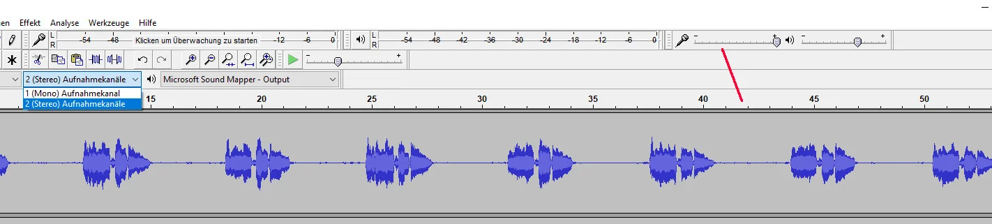

Ich benutze ein Podmic mit dem Rodecaster Pro II und wenn ich als Audioquelle bei Audacity oder Teamspeak den Rodecaster Main Kanal auswähle übersteuert mein Mikrofon unheimlich. Im "Chat" ist alles in Ordnung. Mein Problem ist folgendes: wenn ich beim streamen meinen gesamten Sound haben möchte musss ich bei OBS mein "Main" Kanal wählen. Dann habe ich jedoch das Problem mit dem übersteuern. Ich könnte auch auch zwei eingangsquellen einrichten und mein Mikrofon aus dem Main Kanal "ausstöpseln" allerdings ist das keine konsequente Lösung. Viel schöner wäre es zu wissen wieso mein Mikrofon möglicherweise übersteuert.

Update zum ersten Problem:
Das Problem ist gelöst. Windows hat wohl für die verschiedenen Eingänge unterschiedliche Eingangslautstärken eingerichtet (wieso auch immer). Die Eingangslautstärke für den "Main" lag bei 100 und "Chat" bei 65. Bei Windows 11 muss man unter System->Sound->Alle Audiogeräte->Eigenschaften->RODECaster Pro II Main/Chat nachschauen und jeweils den selben Wert einstellen.
