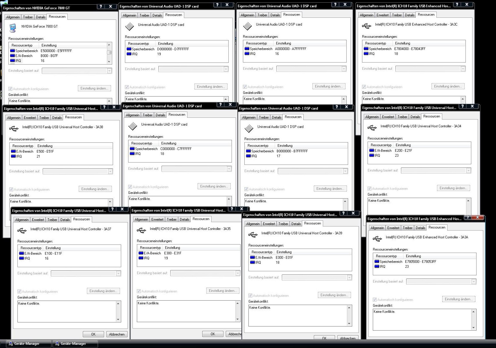

Die PCI-Busse sind ja sowas wie ausgelagerte Schnittstellen. Die müssen jetzt mit dem Rest des System kommunizieren. Wenn viele Geräte ihre Daten über ein und denselben [g=183]Bus[/g] schicken wollen, dann gibt es da einen Stau.
Kannst Du mal einen ganz genaue Auflistung aller IRQs machen und dazu angeben, welche Geräte welche IRQs nutzen?
habe hier mal die uads- die grafic und nen paar usb irqs als screenshot
Du solltest die Karten schon mal so umorganisieren, daß die [g=560]UAD[/g] nicht mehr auf dem gleichen IRQ liegt wie die Grafikkarte. Hast Du an den USB Ports was angeschlossen? Falls ja, dann schließ die Geräte nur noch an USB Ports an, die sich keine Ressourcen teilen müssen. Wenn Du das hinbekommen hast, teste mal ein wenig rum und guck, ob sich was geändert hat.

hmm nur leider weiss ich nicht wie ich die irqs ändern kann.. kann nur im biso die irq verwaltung von automatisch auf bestimmte irqs setzten.. aber dann mache ich bestimmt nen riesen chaos..
gibts da viellciht ne software die das in windows für noobs wie mich unterstützend per schieberegler die irq`s tauschen lässt?
Nope.
Steck die Karten solange um, bis es paßt.
aber ich habe keinen einzigen pci slot mehr frei..
grafik +4 mal [g=560]uad[/g] = alle belegt
oder kannes sein das beim umstecken zufälligerweise nen besseres setting entsteht?
Ja, das kann durch aus passieren.
Versuch doch erstmal nur die [g=560]UAD[/g] zu ziehen, und zwar, die sich den IRQ mit der Grafikkarte teilt und guck mal ob das Verbesserungen bringt.
