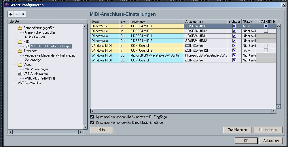

Hast vielleicht noch in "All Midi Inputs" angehakt beim Input, das ein Midi Loopback entsteht?
Da ist Kuhbase bei mir wegen dem MidiLoopback auch eingefroren....
Hier mein ich:

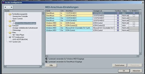

Danke Dir...
aber leider liegt es nicht daran. All Midi-In ist nur für das Masterkeyboard...

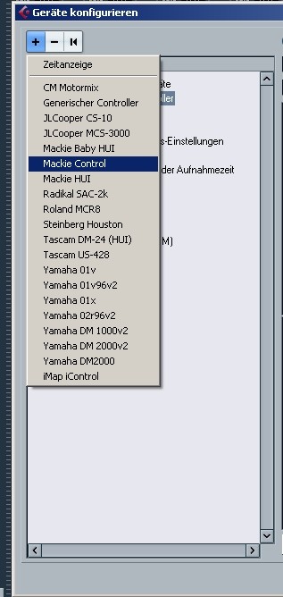

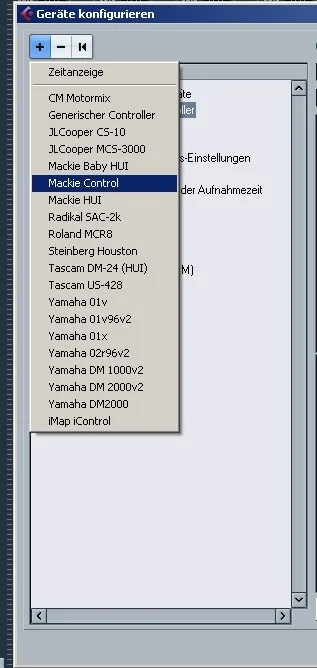

ich bekomme den Mackie Controll (der ja standard-Treiber f. den Icon ist) gar nicht erst geladen...
an der Stelle hängt sich das programm auf....
