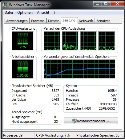

Hier ein Bild, ab wann Cubase immer abstürzte:

Bei deiner Auslastung des Systems sieht man eigentlich, dass der Ram schon mal gut ausgelastet ist, aber die CPU noch Raum nach oben hat..da würde der Quad-Core nix bringen.
Ich habe schon auf Quadcore umgerüstet, deshalb ist die Auslastung so niedrig.
Bei Inserteffekt habe ich eigentlich meistens alle Plätze belegt, also 8 Effekte, manchmal vielleicht auch 7. Deshalb wollte ich das mit der Gruppierung machen und die Spuren dort einfügen, damit der RAM nicht allzu ausgelastet wird.
Aber wie ich merke kann ich jetzt mehr Spuren machen, wenn ich die in einer Gruppierung packe. Wie gesagt macht Cubase bei 1,81GB Arbeitsspeicher schlapp und dank der Gruppierung liege ich bei ca. 850-900MB zurzeit
