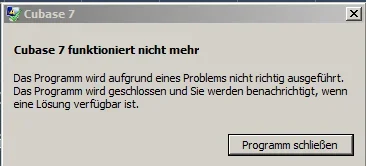

Huhu.
Es gab bis vor Kurzem den Massive von NI um die Hälfte, da hab ich zugeschlagen. Gestern wollte ich damit was in ein Projekt einbauen. Komischerweise kam kein Midi-Signal in Cubase 7.5 an. Ich hab's dann nochmal in einer schon vorhandenen Spur mit einem anderen Synthie probiert, und stellte zu meiner Verwunderung fest, dass da auch nix mehr ankam. Daraufhin hab ich in den Programmeinstellungen und der Geräte-Konfiguration nachgeschaut, da war aber meines Erachtens alles richtig eingestellt. Das Midi-Keyboard (Evolution MK-449c) war aufgelistet und aktiv. Ich war dann zu müde und wollte heute das Problem lösen.
Heute hat das Midi-Keyboard wieder funktioniert, wenn ich in alten Spuren probiert habe, ob ein Signal ankommt. Allerdings stürzt Cubase ab, wenn ich in der Massive-Spur bin und Tasten auf der Klaviatur meines Midi-Keyboards spiele! Woran kann das liegen?
Vielen Dank für jede Mühe, Ahoi!
Edit: Anhang
Edit2: Hab gerade auf Version 7.5.10 upgedatet, Problem besteht weiterhin.
Edit3: Support-Anfragen laufen bei Steinberg* (Problembericht gesendet) als auch bei NI, allerdings kann das ja auch was dauern ... hat niemand ne Idee???

Ich installier immer nur die vst-Variante, weil ich nur die brauche. Nix gebridged. Das allererste Mal konnte ich nach dem Absturz Details einsehen (3 Dateien, die den Absturz näher protokollieren), nachdem ich dann aber die Problembericht-Senden-Variante ausgewählt hab, seh ich nur das Fenster, das ich weiter oben angehängt hab. Kann leider nichts näheres zu den drei Dateien sagen. Kann man das nochmal einsehen?
