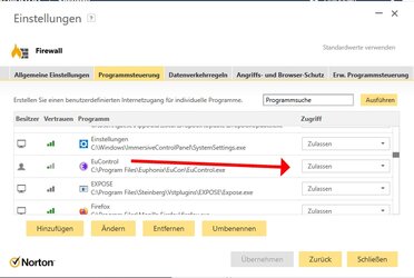

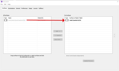

Ich habe dann nochmal recherchiert. Hat mir doch keine Ruhe gelassen. Und wenn man weiss, wie es geht, dann geht´s doch recht schnell.
Problem war, dass ich in der Firewall (bei mir Norton) EuCon zulassen musste. Dann tauchte das Avid Control (links) auf. Das dann nach rechts geschubst und fertig. Läuft. Danke für die Anregungen.

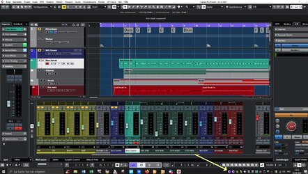

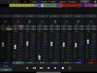

Reaktionen: Detune
Reaktionen: Detune
