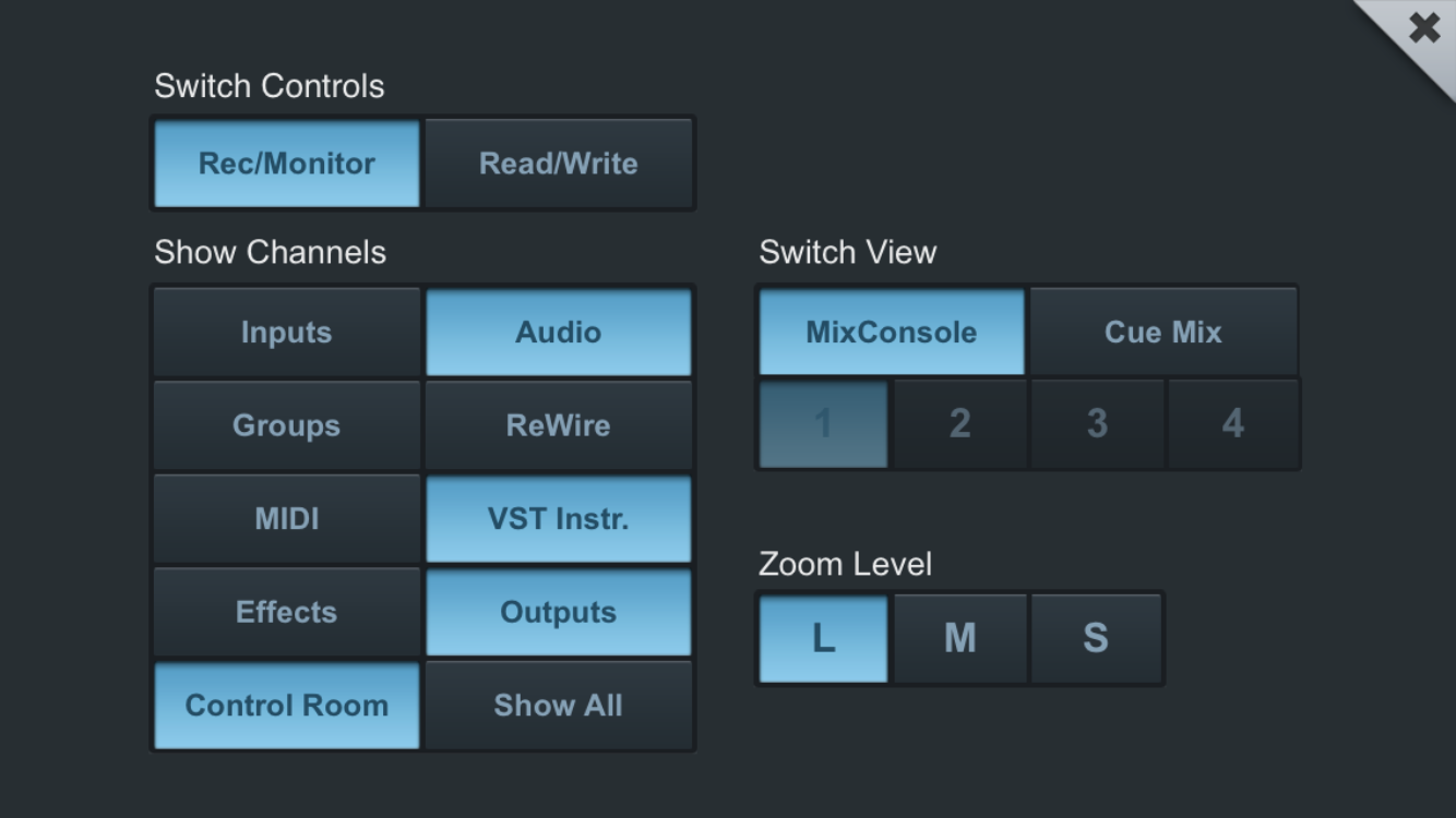

  • #63
In der Mixeransicht können alle Spurtypen ausgewählt werden, die angezeigt werden sollen.
In der Projektansicht sehe ich alle Spuren (Audio und VSTi) zumindest auf dem iPhone nur als Block.

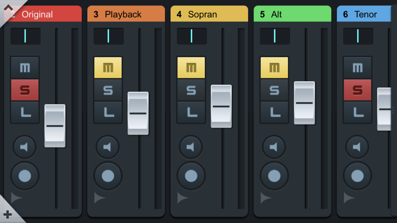

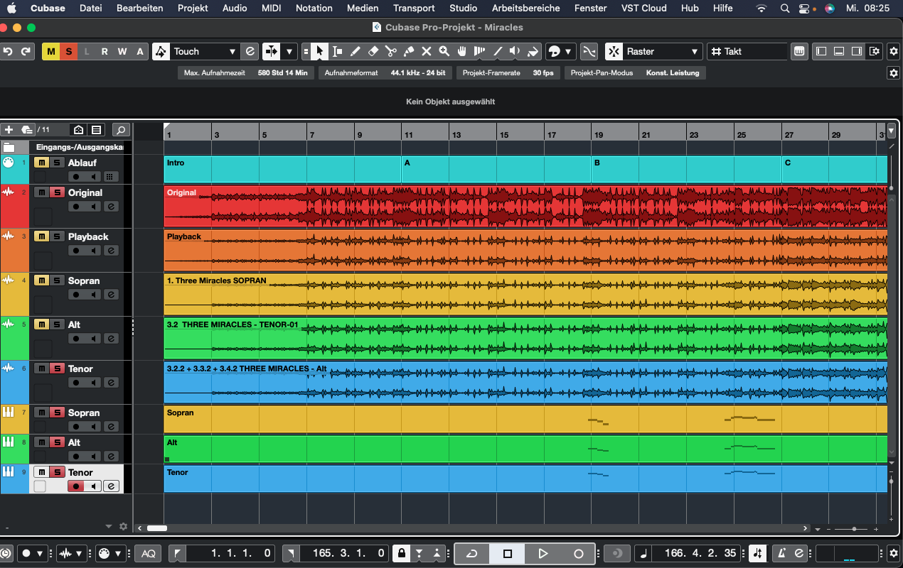

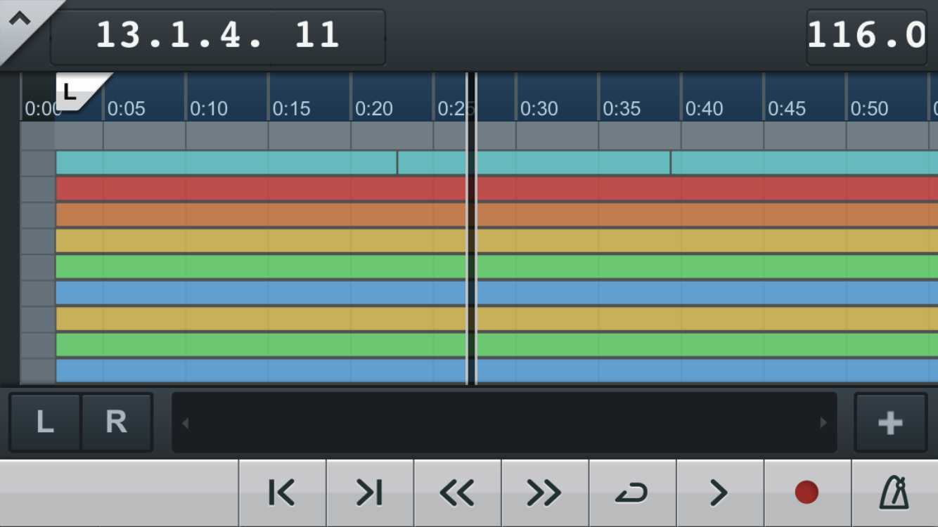

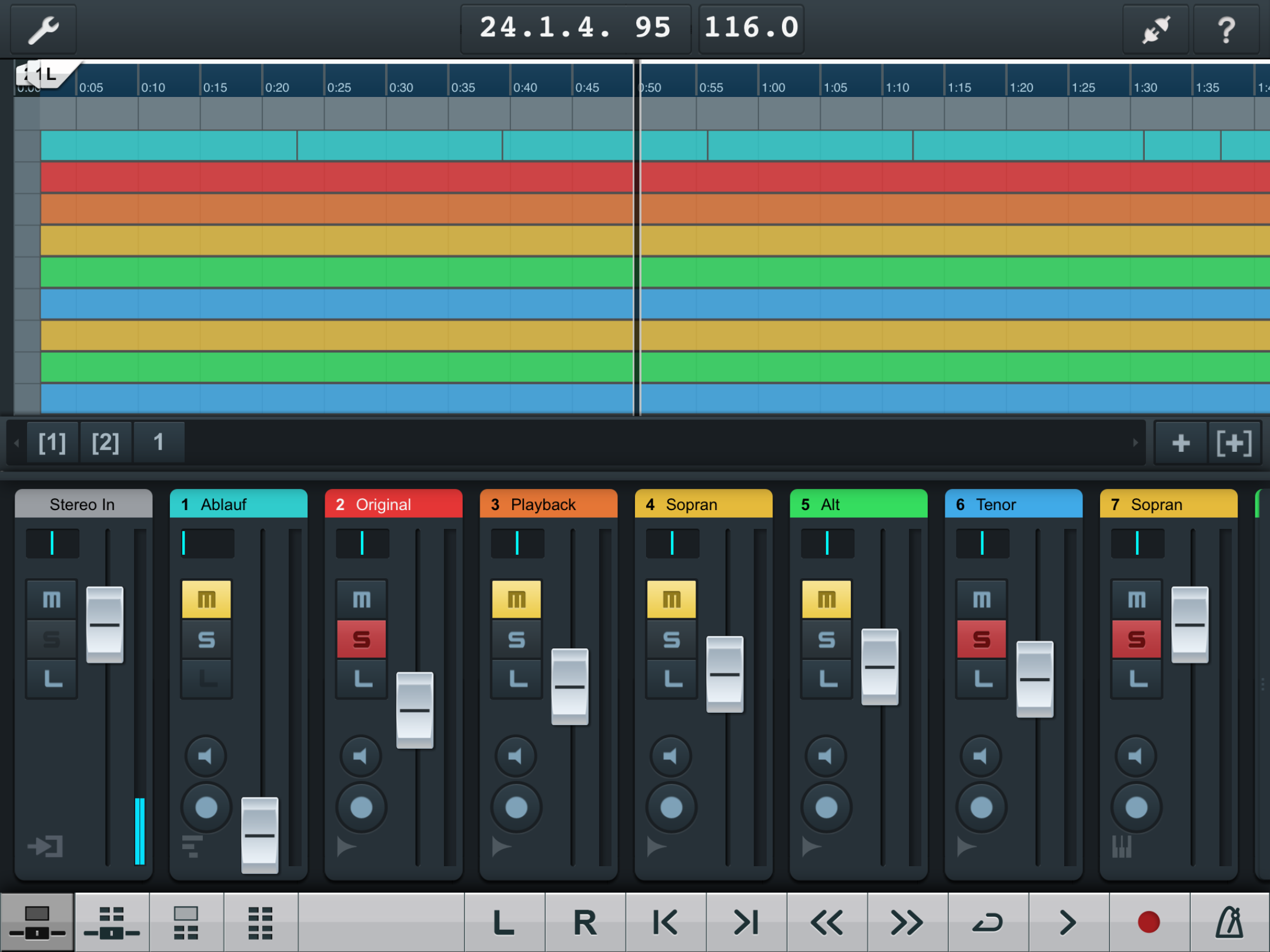

  • #65
Bei mir sieht es so aus (iPhone):
1) Das Projekt in Cubase
2) das Projekt in Cubase iC Pro
3) der Mixer in iC Pro
4) die ausgewählten Spurarten in iC Pro
5) die Ansicht auf dem iPad

  • #66

Genau:)
Das heißt also mann kann keine Spuren von der App aus hinzufügen)?
  • #67
Genau:)
Das heißt also man kann keine Spuren von der App aus hinzufügen)?
Das geht - soweit ich weiß - in keiner Remote-App, in Logic Pro bzw. der Logic Remote-App jedenfalls nicht.
Und in der Drittanbieter-App Avid-Control gibt es diese Funktion ebenfalls nicht.
