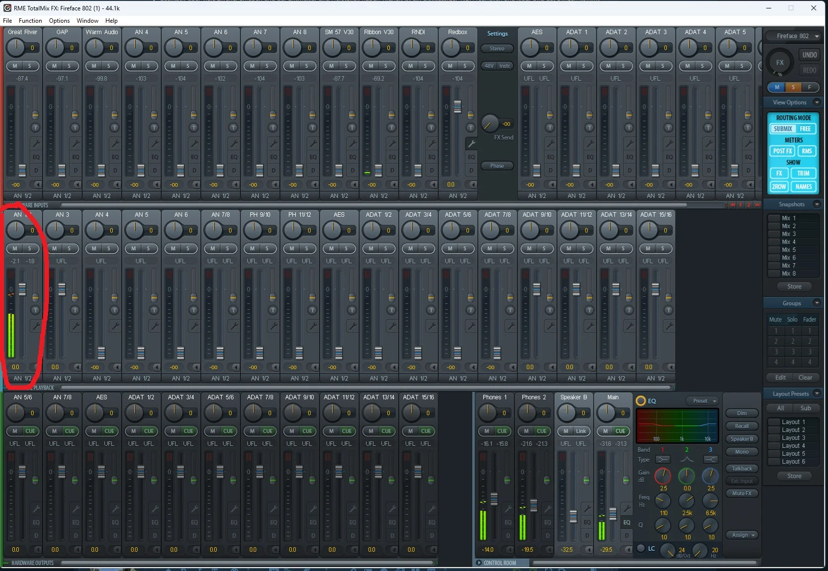

Ich hab da mal ne Frage zu Total Mix (Fireface 802 hab ich hier). Mir ist das aufgefallen, weil @diagnostix in einem anderen Thread Soundfiles von Preamps zur Verfügung gestellt hat. Konkret diese Files:
Das erste File ist mono, das zweite ist stereo.
Wenn ich über den im Forum eingebettenen Player das erste File abspiele (Browser: Firefox), passiert Folgendes:
Die Monodatei über den Forenplayer wird über Kanal 3 des Softwareplaybacks ausgegeben.
Bei der zweiten Datei (dem Stereofile) passiert aber Folgendes:
Diese Datei wird über die Softwarekanäle 1/2 ausgegeben (was auch normal ist, denn in Windows hab ich als Ausgabegerät die ersten beiden Ausgänge eingestellt).
Warum läuft die Monodatei über Playback Analog 3 und nicht Analog 1? Liegt das an dem Player im Forum/Browser?
Edit: Scheint wohl am Browser zu liegen. In Edge wird auch das Monofile über die Ausgänge 1/2 ausgegeben.

Mach 3 und 4 zu stereo und guck was passiert.
Reaktionen: Entone
Was genau ist es für ein File und womit spielst du es ab? Du spielst es mit dem Browser ab, hab ich das richtig verstanden? Die mittlere Reihe im Total Mix ist das interne Playback und zeigt lediglich die virtuellen Kanäle. Die sind immer im virtuellen Abspielgerät definiert. Also in deiner DAW, in deinem Audio Player oder Browser. Der Browser hat mit Sicherheit auch irgendwelche Audio Einstellungen.
Hab ich gestern schon. Dann gibt er das Monofile nur über den linken Kanal von 3/4 wieder.

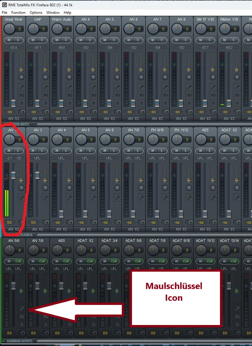

Da fällt mir gerade etwas ein. Wenn man einen internen Audiostream vom Browser oder sonst wo her aufnehmen will, dann routet man das virtuelle Playback einfach über Loop Back zurück in den Eingang. Das heißt, da wird eine virtuell Schleife gelegt.
Du gehst im Hardwareausgang auf das kleine Maulschlüssel Icon und es öffnet sich ein Menü. Dort aktivierst du den Knopf "Loopback".
Weiß nicht, warum mir das nicht gleich eingefallen ist. Du musst nichts an den Browser Einstellungen ändern. Du wolltest sicherlich etwas aus dem Internet aufnehmen, wofür es keinen Download gab. RME hat für solche Fälle mitgedacht.

Das hat mit RME nichts zu tun. Firefox denkt, dieser Mono-Kanal gehört auf den Center-Channel, also Kanal 3.

Nein. Ich habe Totalmix geöffnet und mich gewundert, warum über Software Kanal 3 etwas ausgegeben wird. Das macht Firefox eben offenbar so. Eine Einstellung dafür habe ich nicht gefunden.
So ist es.
ich nehme an, weil dein Software Playback Kanal 3 der erste Kanal ist, der als Mono definiert ist.
Kanal 1/2 ist bei dir Stereo, wie ich sehe. Kanäle 3 bis 6 sind als Mono definiert und der Rest Kanäle 7 bis adat 16 sind wieder als Stereo definiert.
Jetzt könnte man weiter experimentieren, was wohl passiert wenn Firefox eine Stereo Datei abspielt.
