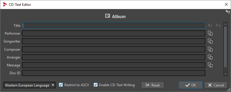

Das geht alles an CD-Text so rein, wenn CD-Text voll ausgenutzt. Und vom Player auch unterstützt (Red Book!)
OK cool. Muss ich also ein anderes Brennprogramm nehmen. Gibts da freie Software die das auch kann? Oder gleich mal schauen ob mein Wavelab Elements das bringt.
Ach du kacke! Ich habe den Audio-Montage Bereich noch nie vorher angeschaut. Wusste gar nicht dass ich so ein mächtiges Tool besitze :smil470517ae17d09::lalala:
Danke für die Hilfe Jungs!

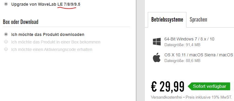

Das ist die sehr abgespeckte Kleinversion Wavelab LE (in Musikzeitschriften oder Hardwarewandlern beigelegt)
Infos zu dieser kleinen LE 9:
- Beschränkung auf nur 2GB Filegröße
- nur 2 Audiotracks
- limitierte Funktionen im Bereich Editing, Mastering, Metering
- keine Stapelbearbeitung
- keine CD Brenn-Engine!
- Basis-Recording Funktionen...
WaveLab Elements (89,- Euro) lohnt da definitiv.
(die größte teure eh, aber nicht jeder braucht das alles, klar)
Oder halt ´n Upgrade von dieser Zeitschriften-Wavelab LE 9 auf > Elements 9.5 für nur 29,- !!! Euro:

das wusste ich noch nicht, cool...
https://www.steinberg.net/de/shop/buy_product/product/wavelab-elements-95.html
- nur 2 Audiotracks
Habe das Upgrade auch von der Zeitschrift damals für 50 € geholt. Geht preislich auch voll in Ordnung bei der gebotenen Funktionalität.

So habe gerade eine CD mit Wavelab gebrannt, mit CD-Text. Wenn ich die CD dann wieder einlege sagen aber sämtliche Programme nur "unbekanntes Album" (CD-Ex, Mediaplayer, Cyberlink PowerDvd). Scheint also die Programme suchen alle bloß nach dem UPC/EAN Code und lesen gar nicht den CD Text.
wirklich alles korrekt in WL befolgt?
