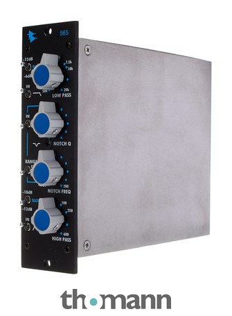

Ich hab sowas mal als Hochpass als Gitarreneffekt gesucht und auch nichts gefunden. Hab mir dann das Ding gekauft:
Wenn Du nur einen Tiefpass willst, ist das aber natürlich völlig übertrieben.
