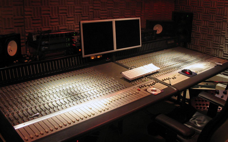

Nachtrag: Ich hab grad noch weiter geschaut und bei Gearslutz Jemanden gefunden, der es tatsächlich geschafft hat zwei 3500er zusammen zu bauen zu einem :) Sieht super aus, aber es muss sehr aufwändig gewesen sein das rausch- und brummfrei zu kriegen:
