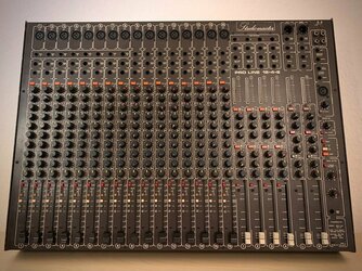

Hallo , wie die Kollegen schon schreiben, einfach mal ein paar Mikros anschliessen und ausprobieren,
wenn Dein Mischpult aus dieser Baureihe ist (Bild) ; kann sein das man nicht viele Freude hat.
Die Dinger waren damals schon alt und in Verruf stark zu Rauschen.
Nach meinen Erkenntnissen sind die Allen&Heath qualitativ in keiner höheren Liga als das ursprüngliche Studiomaster.
Es gab (bei Studiomaster) eine Bauserie die rauschte. Da wurden dann die Kohleschichtwiderstände in den Eingängen gegen Metallfilner ausgewechselt und gut wars.
Es gab auch eine Bauserie die brummte. Da wurde dann üblicherweise ein externes Netzteil angeschlossen und es war ruhig. Es gab auch gute Techniker, die nahmen einen Seitenschneider und knipsten die eingebaute Brummschleife durch. Das gimg genausogut und kostete erheblich weniger.
Nach diesen Massbahmen, die bei bestimmten Bauserien auftraten waren die Pulte durchaus brauchbar.
Allen&Heath hatte auch seine Baustellen, dort waren es Tantalkondensatoren die gesponnen haben (so wie die berühmten WIMA Bonbons in alten Röhrenfernsehern).
