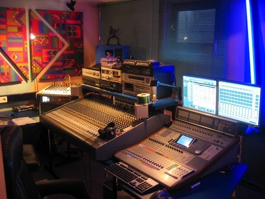

Also Ihr Lieben:
Ich nutze das DM 3200 seit zweieinhalb Jahren in Verbindung mit [g=539]Cubase[/g], Nuendo und Samplitude und kann dem Teil nur das beste Zeugnis ausstellen.
Zur Verwendungsphilosophie sei bemerkt, dass es sich mit €2990.- um ein äußerst preiswertes und sehr universelles Produktionsmittel handelt, das eigentlich von keinem anderen Hersteller in dieser Form angeboten wird.
Ein Firewire- und ein USB-Kabel reichen für die gesamte [g=17]DAW[/g]-Anbindung!!
Wo gibts das sonst noch?
Alle Vorteile hier zu schildern würde den Rahmen sprengen - dafür sei der einzige, mir ersichtliche Nachteil erwähnt - die [g=76]Phantomspeisung[/g] ist für nur jeweils 4 Channels gemeinsam zu schalten - auch ein Lampensockel fehlt mir.
Dafür läuft das Pult sehr stabil und klingt hervorragend - ich nutze alle 32 In- und Outs, es sind alle praktischen Features von Talkbackmikro bis Fussschalter, Controlroom- und Studioausgänge vorhanden, die integrierten TC-Works Effekte arbeiten in gewohnter Qualität - hab schon viele Live-Recordings und noch mehr Studiojobs damit gemacht und bin echt happy mit dem Ding.
Für Fragen steh ich gern zur Verfügung.
Keep on mixing - paxi
