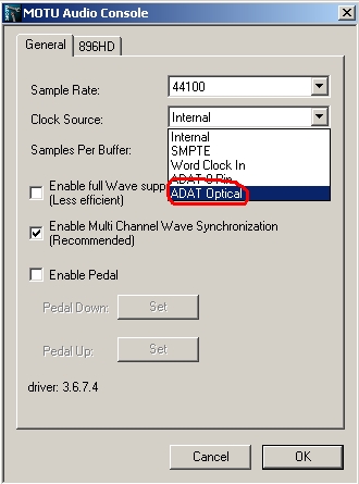

bild dazu:
und dann am smpro auf intern:
hallo zusammen,
besten dank für die bilder. die sind super!
