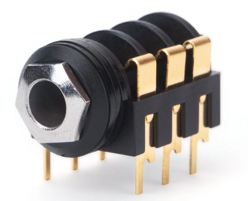

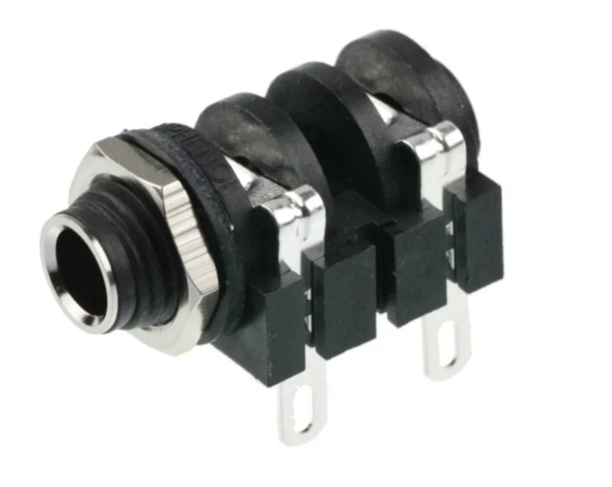

Es macht einen Unterschied, was für eine Klinkenbuchse im unsym. Geräteausgang verwendet wird, denn wenn eine MONO-Klinkenbuchse oder eine Stereobuchse, bei der der mittlere Anschluss aber nicht beschaltet ist, verwendet wird (s. Anhang) - fehlt die Masseverbindung um den sym. - Eingang auf Masse zu legen (bei Stereokabel!). Deswegen funktioniert es wohl bei dem einen - und dem anderen eben nicht. Mit einem normalen MONO- Klinkenkabel sollte es aber funktionieren.
