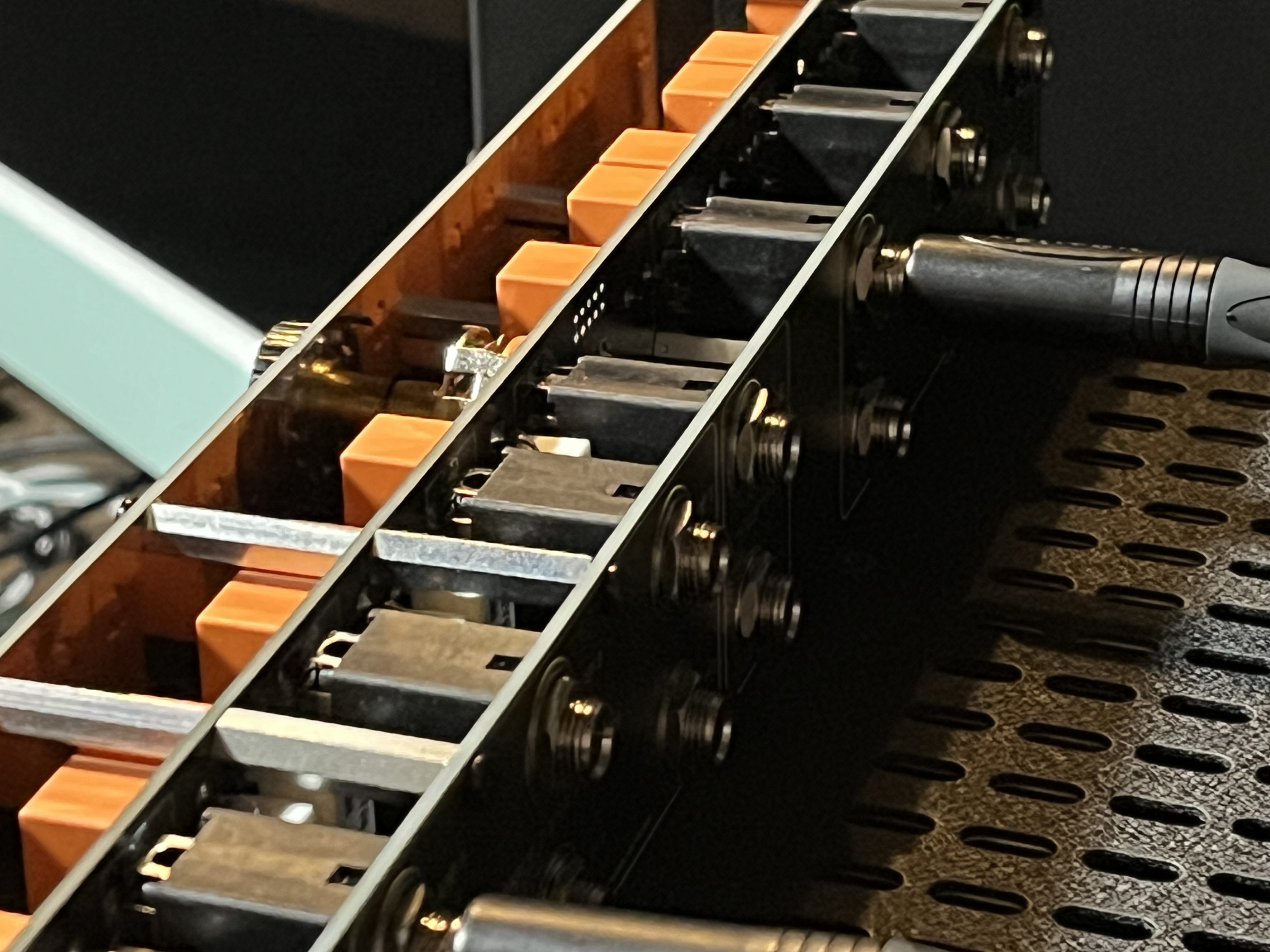

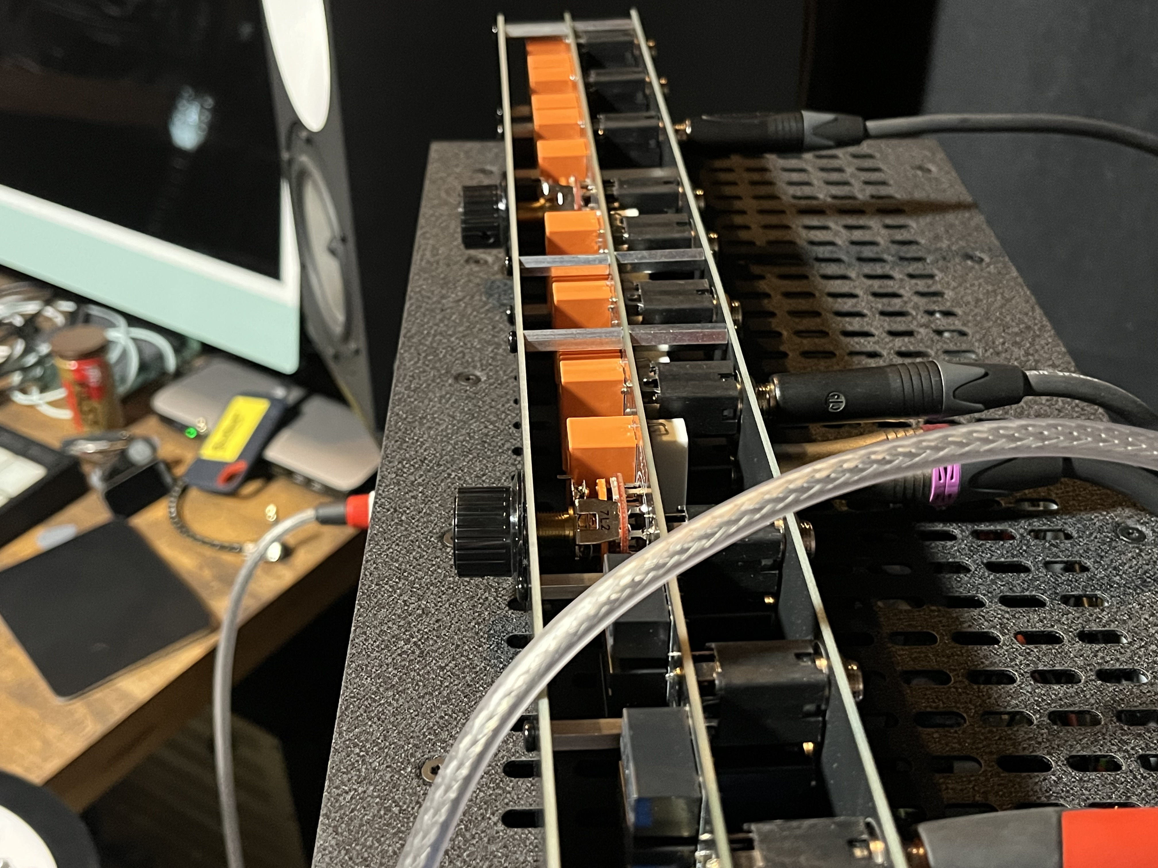

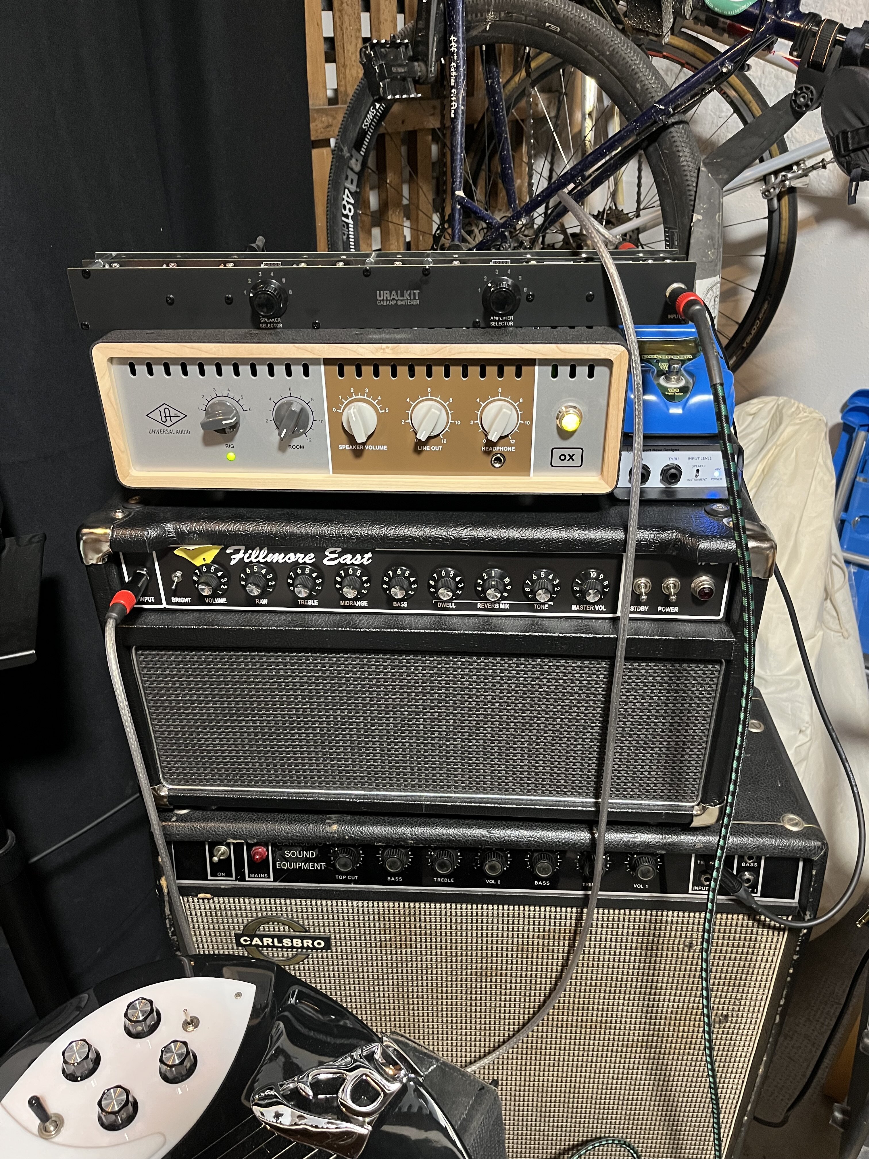

Ok, also für die die es interessiert: der Uealtone Bausatz wurde in einem Tag per DHL Express geliefert. Alle Teile waren komplett. Der Aufbau ist online super beschrieben, ist ein absolutes Anfängerprojekt. Trotzdem habe ich wohl so um die 3,5h benötigt. Das Teil funktioniert einwandfrei - jeder Ampeingang hat eine 8 Ohm Dummyload, das gesamte Gitarrensignal wird evenfalls mitgeschaltet, zusätzlich könnte ein Attenuator in den Lopp genommen werden, so dass dieser auf allen Cabs verwendet werden kann. Absolut grossartige Lösung für den kleinen Geldbeutel. Natürlich sind individuelle Impedanzanpassungen an einem solchen Gerät nicht möglich, es müssen also sämtliche Impedanzen identisch sein oder Mensch lebt mit Fehlanpassungen.
Das einzige was ich noch nicht klären konnte: ursprünglich hatte das Gerät boch eine Dummyload beim Speakerselector, der zum Zug kam, wenn ein Speakerkanal gewählt wird, an dem kein Speaker häbgt. Dieser Lastwiderstand wird nicht mehr mitgeliefert - warum wird aber nicht erwähnt, auch in der Aufbauanleitubg nicht. Insofern wurde auf dieses Feature bewusst verzichtet oder mit einer neuen Platine wurde dies anders gelöst, da reichen aber meine Schaltkentnisse nicht aus, um das zu beirteilen. Eventuell gibt es diesen Schutz altuell also nicht. Ich habe dem Support geschrieben und warte noch auf eine Antwort!
Kann das Teil also bisher absolut weiterempfehlen!
PS: Mensch muss sich bewusst sein, dass da einiges an Kabeln benötigt wird, selbst wenn nur 2 oder 3 Amps fix verkabelt werden sollen…
