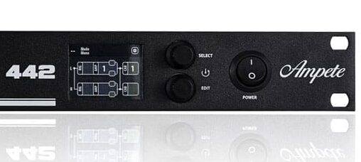

Wird leider nicht ganz billig (sonst hätte ich sowas auch schon). Ich hab eben noch ein 3m speakerkabel, mit dem ich die etwas weiter entfernte Box umstecken kann und mach es manuell (natürlich bei ausgeschaltetem amp). Ansonsten gibt es das:
Reaktionen: kerninger
Holy shit!
Okay, da hatte ich wohl völlig falsche Vorstellungen... ich dachte an ein 50€ Dingens. Gut, wenn es das nicht gibt, dann stöpsel ich auch brav weiter manuell. :)

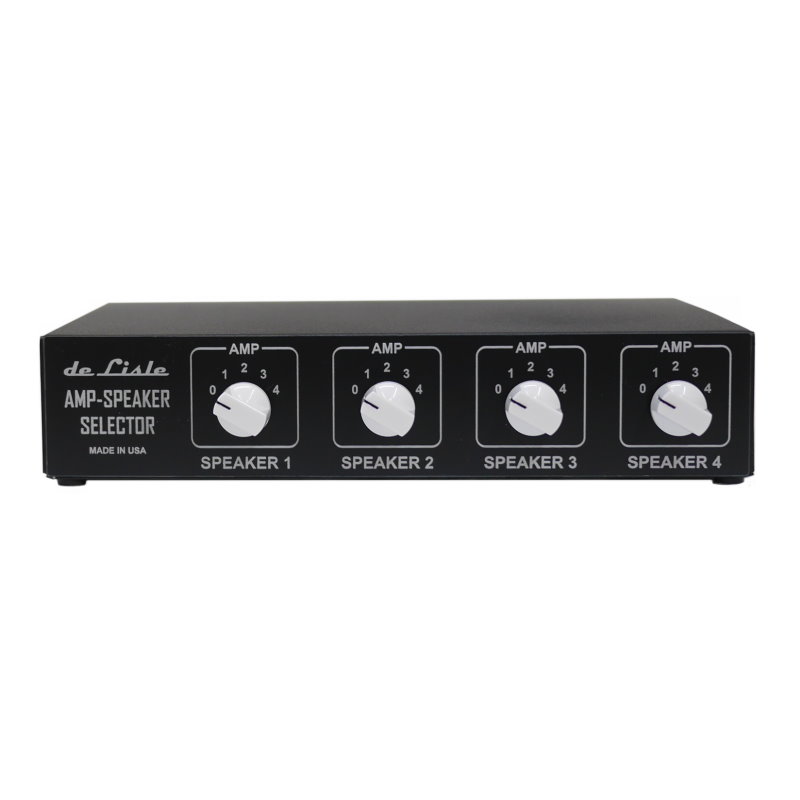

Ja, mein Fireball 25 hat einen schaltbaren Speaker Off mode, dann fungiert der Power Soak als Toaster. Das ist vermutlich die sicherste Möglichkeit umzustöpseln - ohne (EDIT: 300$) 500€ switch dings bums kaufen zu müssen.
Also dieses De Lile Teil für unter 300 Dollar finde ich ziemlich attraktiv! Kennt das wer? Wo kriege ich das her? Das würde ich mir tatsächlich gönnen!

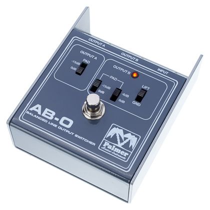

Amp -> Klinke auf XLR -> peabo -> XLR auf Klinke -> Box
Palmer PEABO Switcher*
@kerninger Wenn du den Amp kurz auf Standby schaltest, müsste es doch auch damit gehen, oder?
Theoretisch sollte das bzgl. der Verkabelung gehen. Praktisch kann ich mir vorstellen, dass das nix für Röhrenamps oder generell Verstärker mit höherer Wattzahl ist, da dort einiges an Leistung verbraten wird. Das Ding ist für Mikrofone gedacht.
Wenn ich dann die Endstufe wieder einschalte raucht mir vielleicht das Teil oder die Endstufe ab, weil irgendein Kabelquerschnitt in der peabo-Box zu klein ist oder was weiß ich. Kenn ich mich da zu wenig aus.
