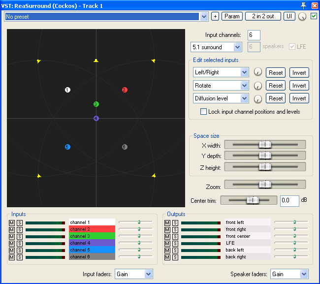

Schau Dir mal das mitgelieferte ReaSurround an.
@sts: ich spiele schon die ganze Zeit damit herum ;-)
weiß aber leider (noch) nicht, wie ich damit zu meiner Stereospur komme, die brauchbar ist.
Du kannst ganz einfach mit Hilfe von ReaSurround deine 5.1 Surroundspur in stereo umwandeln. Dazu brauchst du nur als Output "stereo" auswählen. Ist also ganz einfach.
