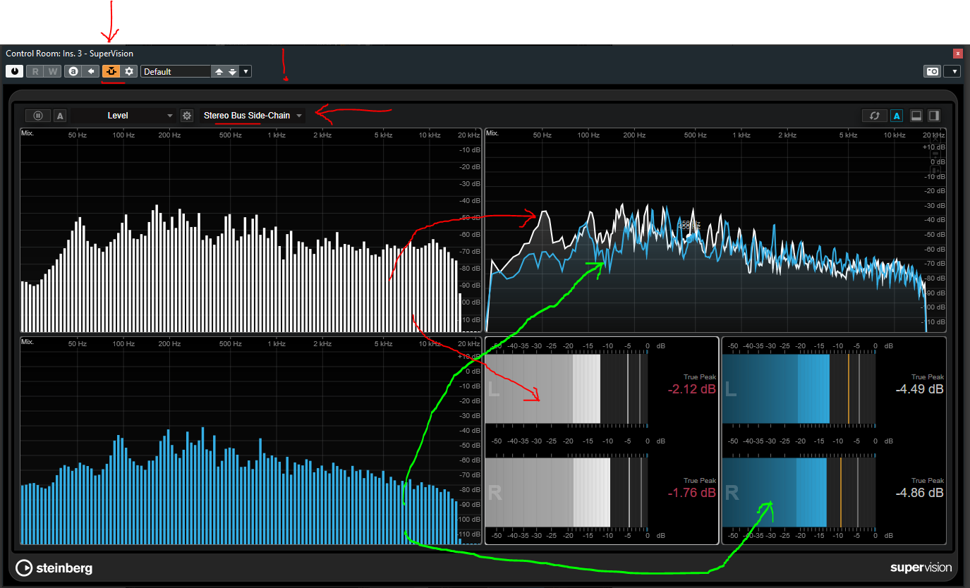

Ist das hier in der Runde bekannt?
Der SuperVision in Cubase kann sogar multiple Sidechains...
sehr praktisch.
"In SuperVision, you can already enable side-chain, and configure the current module to display the content of the side-chain instead of the main input. Some modules even allow to display both at the same time."

Sehr interessant, danke für den Tip! Das werde ich dann wohl zukünftig nutzen, um mir Frequenzspektren eines Mixes im Vergleich zu einem Referenztrack anzeigen zu lassen. (Meine Referenztracks laufen bei mir ohnehin gleichzeitig mit und sind per Control Room auf andere Cues geroutet, sodass ich über den Control Room sehr komfortabel switchen kann.) Bisher habe ich diese Vergleiche immer über den Built-in EQ meines Stereo Outs gemacht, da gibt es ja auch die Möglichkeit eines "Kanalvergleichs".
Kennt jemand eine Möglichkeit, sich mehr als zwei Kurven in der "Spectrum Curve" Anzeige anzeigen zu lassen? Am liebsten würde ich mir hier neben dem kurzzeitigen Frequenzbereich von eigenem Mix und Referenz noch die jeweils konstanteren Peak-Kurven anzeigen lassen.
