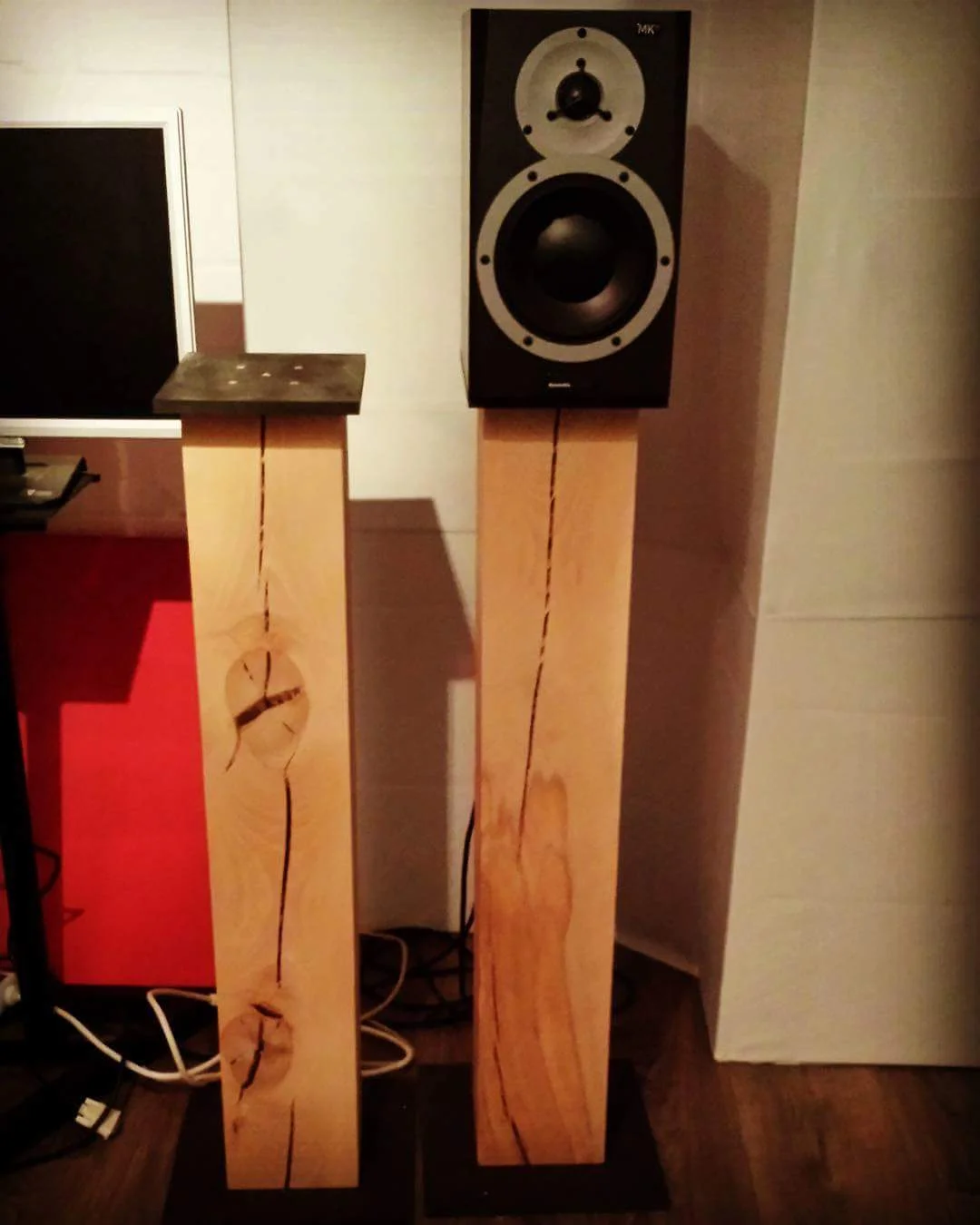

Ich hab's jetzt auch so gemacht. :) aber ich lasse sie in natura...

Hmm sehr schick geworden :)
  • #43
schick!
  • #44
Danke :) Ich hab die Auflagefläche für die Monitore genau in der Größe der Dynaudios gemacht... das sitzt super fest, die "kleben" jetzt quasi drauf.
Ich war mir etwas unsicher, etwas zu machen, dass ich nicht in der Höhe verstellen kann, aber wenn ich ehrlich sein soll werde ich da eh nicht mehr an den Höhen rumspielen wenn erstmal alles fertig aufgebaut ist. :) Von den Messungen her habe ich jetzt schon die passende Höhe, sollte ich noch kleine Korrekturen machen müssen, dann mache ich das einfach mit zusätzlichen MDF Platten. Niedriger wird's eher nicht, das ist in meinem Raum nicht gut...

Sind die Hölzer jetzt völlig unbehandelt? Dann würde ich dir empfehlen noch zu ölen.
Das macht einen geringen Aufwand (kann man einfach mit Pinsel satt auftragen, zieht schnell ein und man kann nichts falsch machen), gibt ein wenig Schutz (man kann die Ständer auch mal abwischen/ es gibt keine hässlichen Flecken) und es sieht noch bissel schicker aus.
Nur so als gut gemeinter Handwerkertip! :)

Super Idee, vielen Dank, da hatte ich gar nicht dran gedacht. :) hab ich sogar noch da von meiner Küchen Arbeitsplatte.

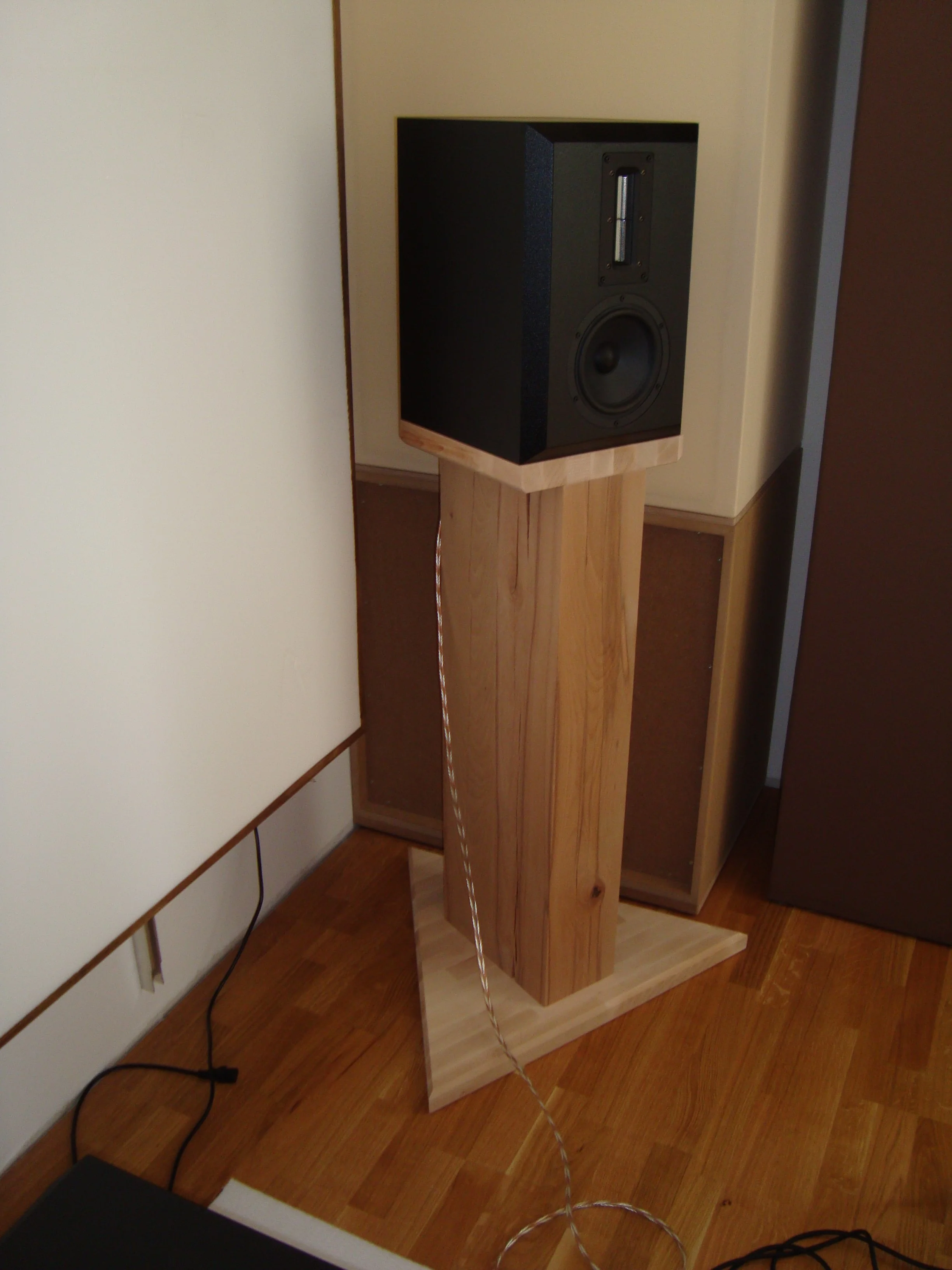

Hab mir gestern auch solche Stands für meine Verdade Monitore gebaut. Wollte sie allerdings richtig massiv haben und habe daher je zwei 90er Blox genommen. Dazu dann Zuschnitt einer 38mm Buche-Arbeitsplatte. Damit sind sie jeweils ca. doppelt so schwer, wie ein Monitor.
Die Grundplatte ist dreieckig, um einen wackelfreien Stand zu gewährleisten. Momentan habe ich einfach drei einfache Gummidämpfer unter die Platte geklebt, allerdings sind diese etwas zu weich für das Gewicht. Muss mir da noch was Anderes überlegen. Spikes wären ideal, allerdings möchte ich mir nicht den Parkett damit kaputtmachen...
Ein anderer Vorteil der dreieckigen Grundplatte ist, dass sich der Abstrahlwinkel der Monitore sehr leicht einschätzen lässt, was eine symmetrische Platzierung der Monitore erleichtert.
Momentan keine Oberflächenbehandlung. Ich finde sie so schon recht schick. Allerdings werde ich sie wahrscheinlich noch irgendwann ölen.

@Neutrino, ständer sieht toll aus! ich mag den dreieckigen fuss (sogar gefast!). schöne idee :)
Reichen da eventuell auch kleine Filzfüße die man unter die Box klebt?
so habe ich es gemacht.

Schöne Monis. Schöne Bassabsober. Wann kommt dein erster Mix Contest?

@Neutrino
Du kannst doch Spikes nehmen. Einfach ein Cent-Stück legen zwischen Spikes und deinem Parkettboden. Es gibt auch Bundles mit Spikes und Unterlegscheibe zu kaufen im Hifi-Handel.

Reicht es aus, wenn ich unten an den Stamm, der mein Stativ darstellt, kleine Holzfüße dranschraube?
Ich glaube bei Monitoren ist Entkopplung/Ankopplung wesentlich unkritischer als bei Subwoofern (zumindest nach meiner begrenzten Erfahrung). Wenn Die Stative schwer genug sind (ca. 2xMonitormasse) und wackelfrei auf dem Boden stehen, dann würde ich keine deutlliche Verbesserung mehr durch Abkopplung erwarten. Falls Du es dennoch versuchen willst, nimm das hier:
http://www.isolateit.com/hemispheres/sorbothane-hemispheres-bumpers.html
Für meinen Subwoofer haben die Hemispheres gut funktioniert. Gib darauf Acht, dass du die passende Ausführung für das Gewicht deiner Monis nimmst.
Ich habe jetzt letztlich Teflongleiter unter der Grundplatte verwendet (von ebay). Die sind hart genug, dass die Stative nicht wackeln, erlauben aber dennoch ein einfaches Hin- und Herrücken (was beim Experimentieren mit Monitoraufstellungen sehr hilfreich ist).
Korrigiert mich wenn ich falsch liege, aber meiner Meinung nach machen Spikes nur Sinn, wenn sie direkt auf einem massiven Boden stehen. Wenn du sie auf eine Unterlegscheibe stellst, kannnst du dir die Spikes effektiv sparen, da sie dann nur an die Unterlegscheibe ankoppeln. Zwischen Unterlegscheibe und Boden ist die Fläche dann wieder zu groß, um eine effektive Ankopplung zu gewährleisten. Es kommt dem gleich, Füße mit der Grundfläche der Unterlegscheibe zu verwenden.
LG
2x monitormasse ist mE zu hoch angesetzt. dann müssten meine stative pro seite über 100kg wiegen. faustregel: der ständer muss halt massiv genug sein, damit er auch bei lautem pegel nicht mitschwingt. einfach mal aufdrehen & den fingernagel an den ständer halten. man merkt dann schon ob der ständer mitschwingt oder nicht.
das ist auch mein verständnis, wobei eine unterlegscheibe zum ankoppeln dann immer noch besser ist als die komplette bodenplattefläche zur ankopplung zu verwenden.

2x m
Ich hatte bei der Aussage mit der doppelten Monitormasse typische Nahfeldmonitore im Kopf (15-20 kg). Wenn natürlich das Lautsprechersystem größer ist, als das Stativ, wie in deinem Fall, mag das ein Overkill sein
Da stimme ich zu, allerdings ist die Unterlegscheibe equivalent zu einfachen Metallfüßen mit der gleichen Grundfläche wie die Unterlegscheiben (ohne Spikes). Das ist dann auch deutlich praktischer als Spikes.
