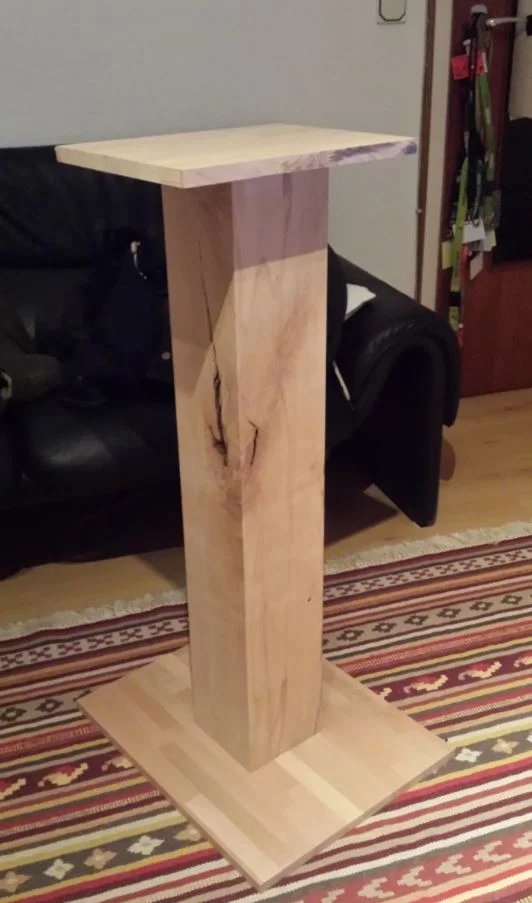

jetzt, während ich einen Balken aus der Verpackung gezogen habe und teste - sollte es von der Stabilität mit einem Balken locker reichen. Es ist auch optisch dann doch deutlich besser -.- Mit zwei Balken wird auch das Verschrauben komplizierter.
Ist schon ohne Schrauben jetzt stabiler als der Ständer.

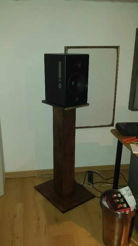

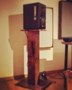

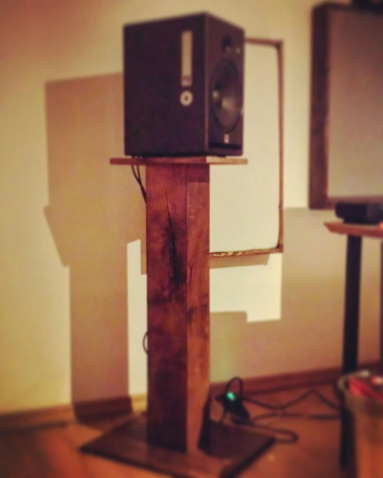

Fertig :)

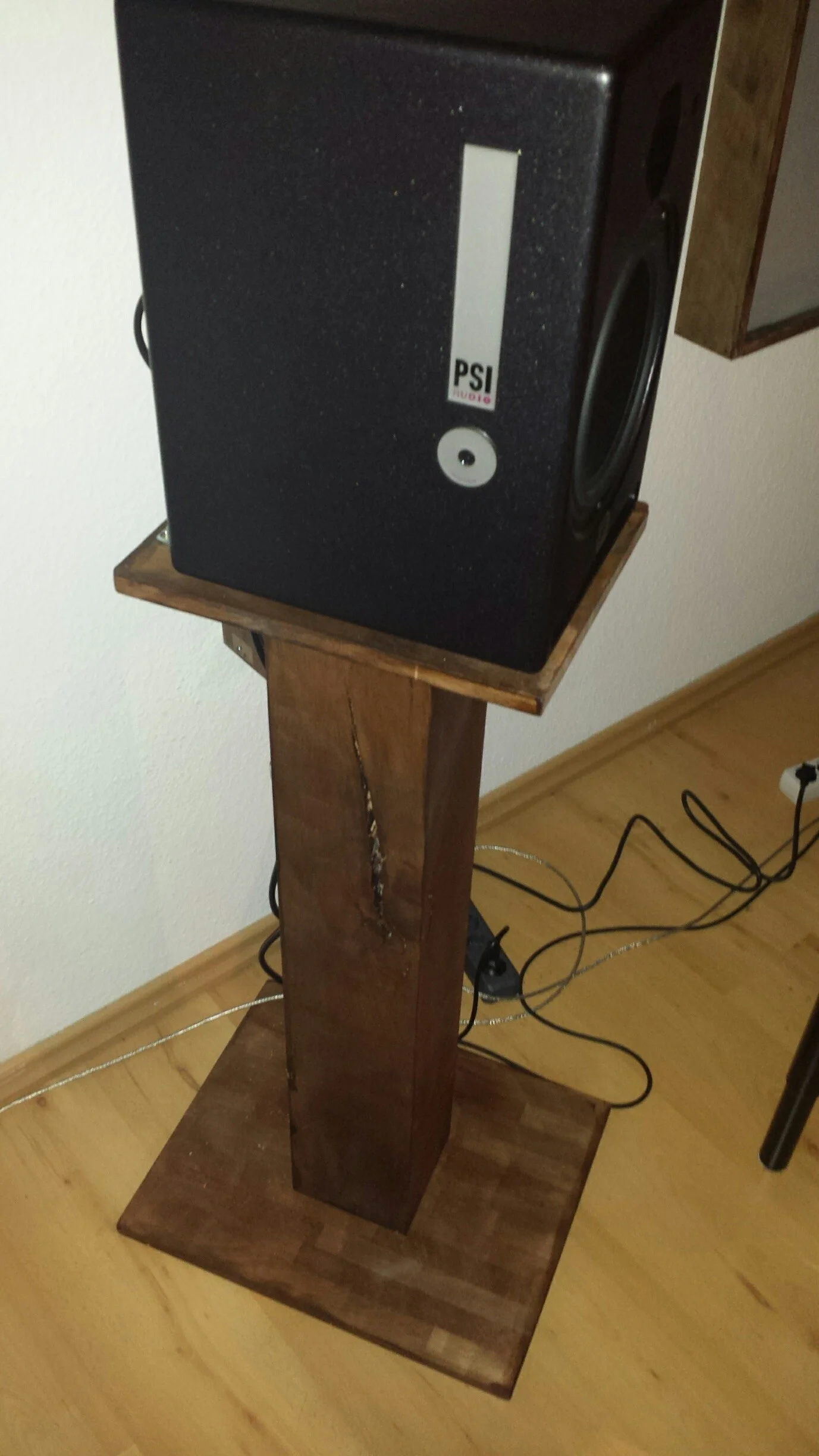

Das Holz ist auch nochmal nachgewachsen über Nacht... und es kommen doch keine Rollen drunter. Ohrhöhe ist nun perfekter als vorher... und die Ständer sind wirklich stabil, schwer, aber noch tragbar! Sie sehen auf jedenfall hammer aus und viel hochwertiger als die K&M! Die Photos bringen das gar nicht richtig rüber... Naja Kosten lagen denke ich round about nun so bei 100 €.
Unten habe ich 5 Schrauben - recht fette - reingejagd und oben nur eine dicke in der Mitte. Hält soweit Bombe. Die 5 Schrauben sind schon sehr wichtig für die Stabilität... Unter den Boxen sind nun die Sorbothane Hemispheres - echt cooler Dinger, denn sie saugen sich auch noch bisschen fest und erhöhen die Stabilität.

Sehr schön sind die geworden - Gratulation.
Das sieht klasse aus :)
Ich hab genau das Gleiche vor seit ich die Balken gesehen habe. Die Balken stehen auch plan auf dem Boden, so dass alles in Waage ist? Das hab ich mir nämlich noch nicht so genau angeschaut. :)

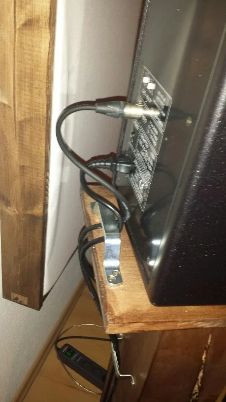

Ja, diese Bloxx sind gerade zugeschnitten wie am Schnürchen! Kannste bedenkenlos kaufen. Lasieren, schrauben, fertig. Und hinten habe ich noch zwei Halterungen angebracht - Griffe - wo ich die Kabel durchgeschoben habe.

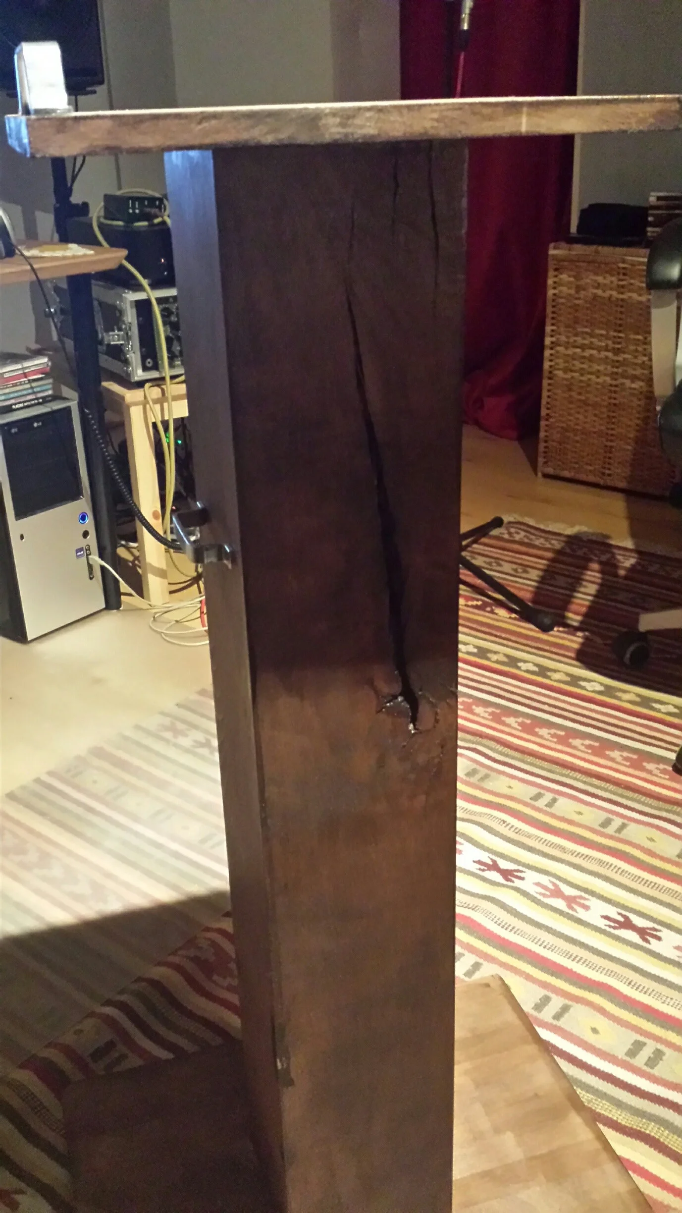

Hier mal ein besseres Bild...
