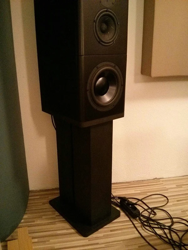

Ich habe mir einfach aus Leimholzplatten einen Quader in zur Box passender Breite und Tiefe, sowie passender Höhe gebaut.
Unten eine Bodenplatte, oben eine Deckplatte. Das ganze sowohl geklebt (Montagekleber zwecks Dichtheit) als auch geschraubt (Edelstahlschrauben).
Vor dem fixen Anbringen der Deckplatte die endgültige Position im Raum bestimmt und dann mit Fugensand (getrocknet) gefüllt. Somit hat mit meinen Dimensionen jedes Stativ ca. 100kg. Das steht nicht nur Bombenfest, sondern hat auch den Bassbereich besser gemacht.
Auf meinem Regieraumfoto, dass du letztens mit "Affenstark" kommentiert hast (danke übrigens für das Lob), kann man die Stative ein wenig erkennen.

ich habe sie unterdessen schwarz gestrichen, siehe anhang (sorry, nur handy-photo).

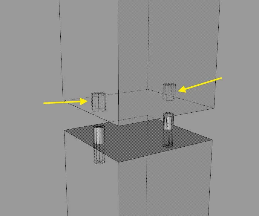

Die Holzblöcke könnten mit 10mm Dicken Holzdübeln verklebt werden.
4 Stück pro Seite sollten reichen.
Alternativ können auch Plattenverbinder funktionieren, die jeweils an den Seiten angebracht werden.
http://www.ebay.de/itm/like/130940883692?ul_noapp=true&chn=ps&lpid=106
Das lässt auch ein wenig Spielraum zum ausrichten.

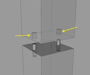

Alternative 2, du bohrst jeweils 2 Löcher in die Blöcke und klebst kurze Stücke Rundholz
in einen Block und verschraubst diesen dann mit dem anderen Block.
So können die auch leichter transportiert werden ohne jeweils 100 Kilo zu schleppen :)
Siehe Skizze.
danke, sehr gute Idee... die 10mm Holzdübel könnte ich ggf. auch dicker wählen und dann nur zwei Stück... das muss ja auch nicht mega fest zusammen backen glaube ich, sondern einfach nur safe aufeinander stehen. Also so, wie in deiner Skizze im Prinzip - nur dann so, dass man sie auch wieder herunternehmen kann. 100kg schleppen wäre schon übel :D
