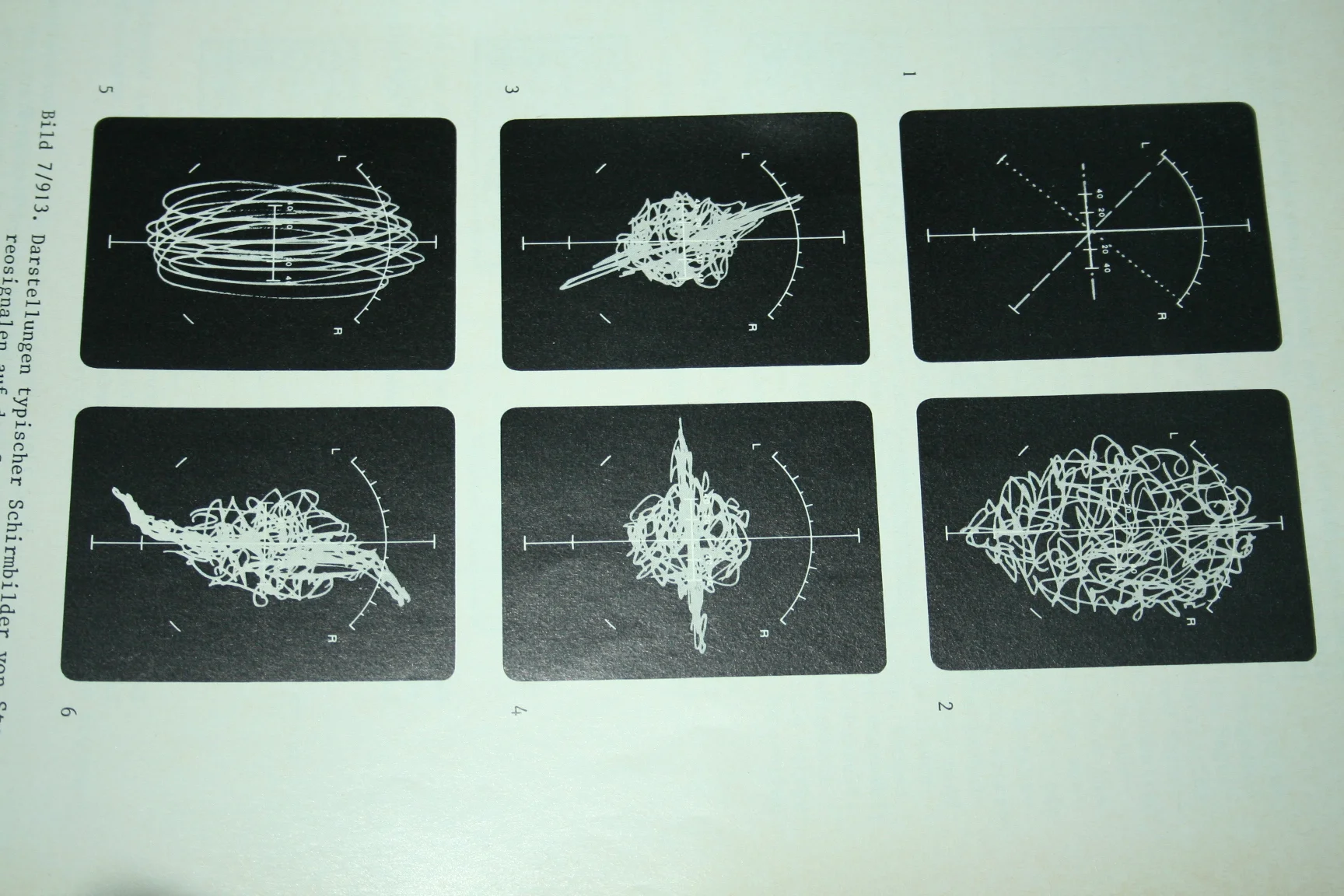

Das Zaubermittel heißt Korrelationsgradmesser, Korrelator oder Stereo-Sichtgerät.
Ich kann nicht mehr ohne.....
R.
(Bilder aus Weber's Tonstudiotechnik)
Reaktionen: osiLayer8, ModulationMatrix, DigiBox und 2 andere

Ich erkläre dir die Bilder von links nach rechts:
1) dein Magen dreht sich, zu viel Bass
2) dein Schniedel wechselt die Seite, zu wenig Bass
3) dein Anus verkrampft, viel zu viel Bass
4) dein Schniedel wechselt wieder die Seite, noch weniger Bass
5) dein Schniedel ist in der Mitte, genau richtig der Bass
6) du übergibst dich, von vorne beginnen
Reaktionen: Rec0rder, ranzman, osiLayer8 und 2 andere
Was hat Korrelation (Zusammenhang zwischen zwei Audio/Mono Spuren) mit einem Frequenzgang in einem Audiosignal zu tun?
Wäre ein Thermometer da nicht die bessere Empfehlung?
Reaktionen: Rec0rder, osiLayer8 und ModulationMatrix
Ne. Nich für "Subbass". Den machste doch, wenns klingt, am besten Mono. Aber ob das zuviel oder zuwenig Bass hat, siehste doch nicht an der Korrelation.
Sowieso viel besser: Tools wie Voxengo Correlometer. Das und Vision 4X bist du schon weiter wie 90% aller Leutz und musstest dafür noch nich mal reinhören.
