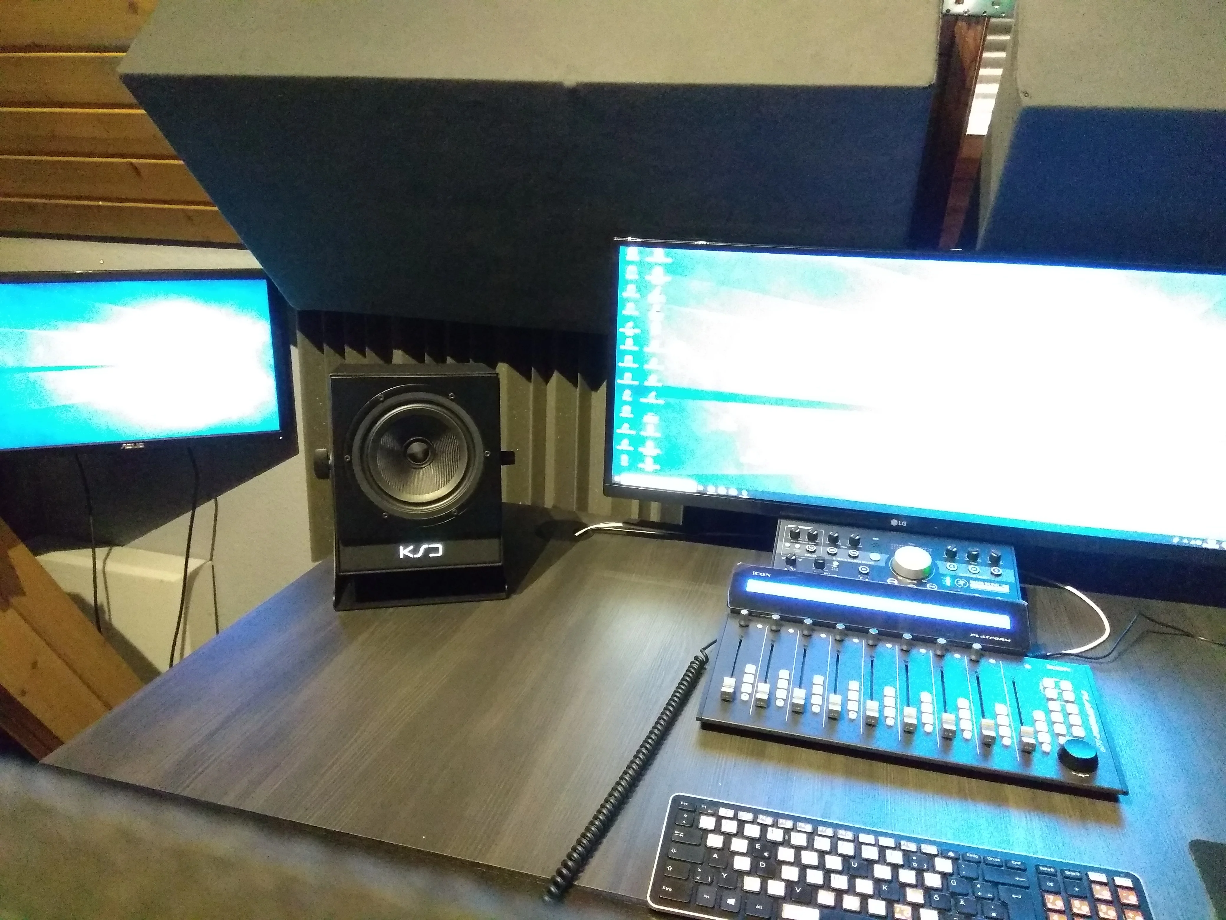

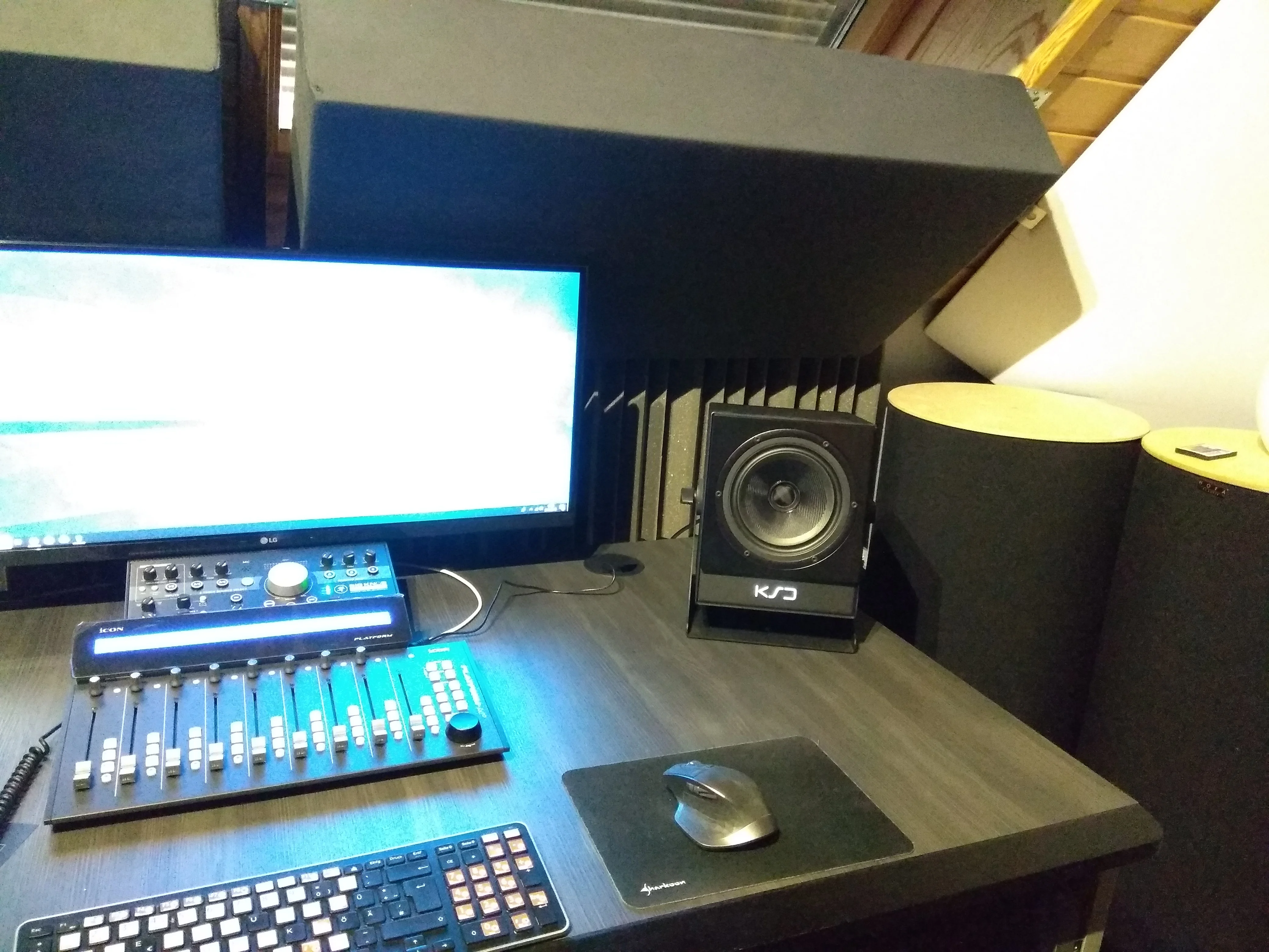

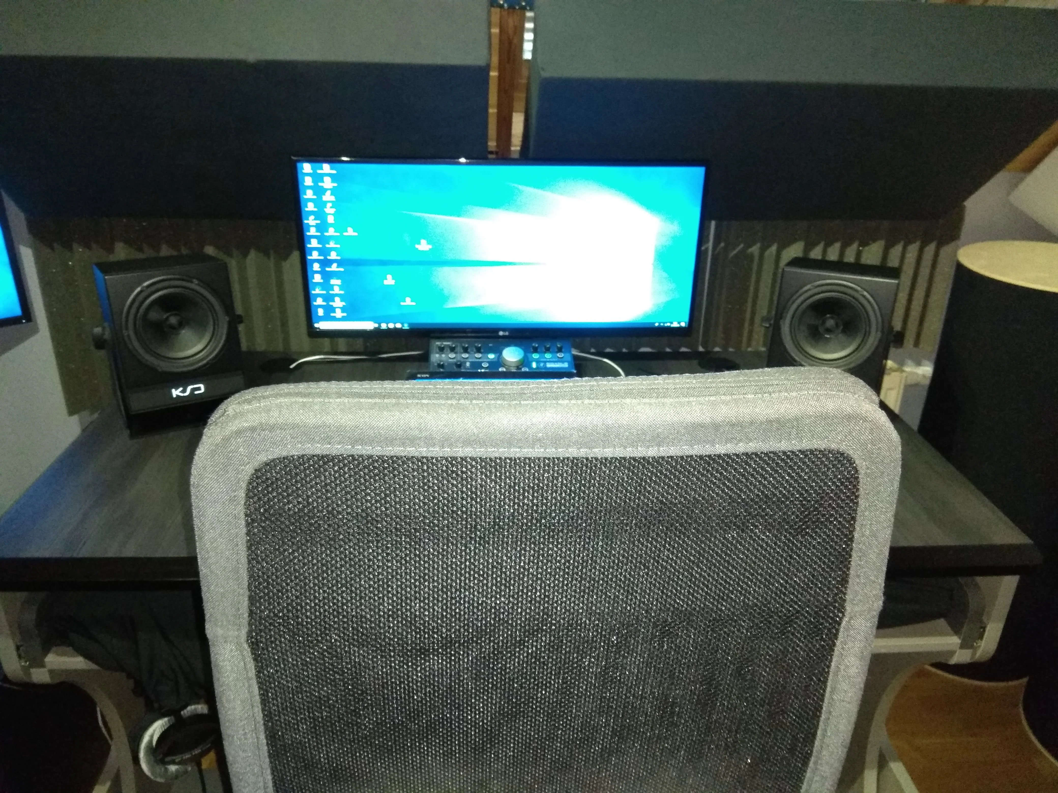

Heute war Großputz angesagt und im selben Zuge hab ich die Abhöre ein bisschen näher an mich dann geholt.
Der Abstand der beiden Speaker (Mitte Membran zu Mitte Membran), liegt jetzt bei 120 cm.
Der Abstand von Speaker (Mitte Membran) zur Abhörposition bei 110 cm.
Es werden ja oftmals 60° empfohlen. Bisher hatte ich sie tendenziell aber eher ein wenig nach außen gedreht (ausgehend von den 60°), so daß sie nicht direkt den Kopf gerichtet waren.
Wir stark würdet ihr die Monitore eindrehen bzw. wie sieht das bei euch aus?
Hoffe man kann was erkennen :)

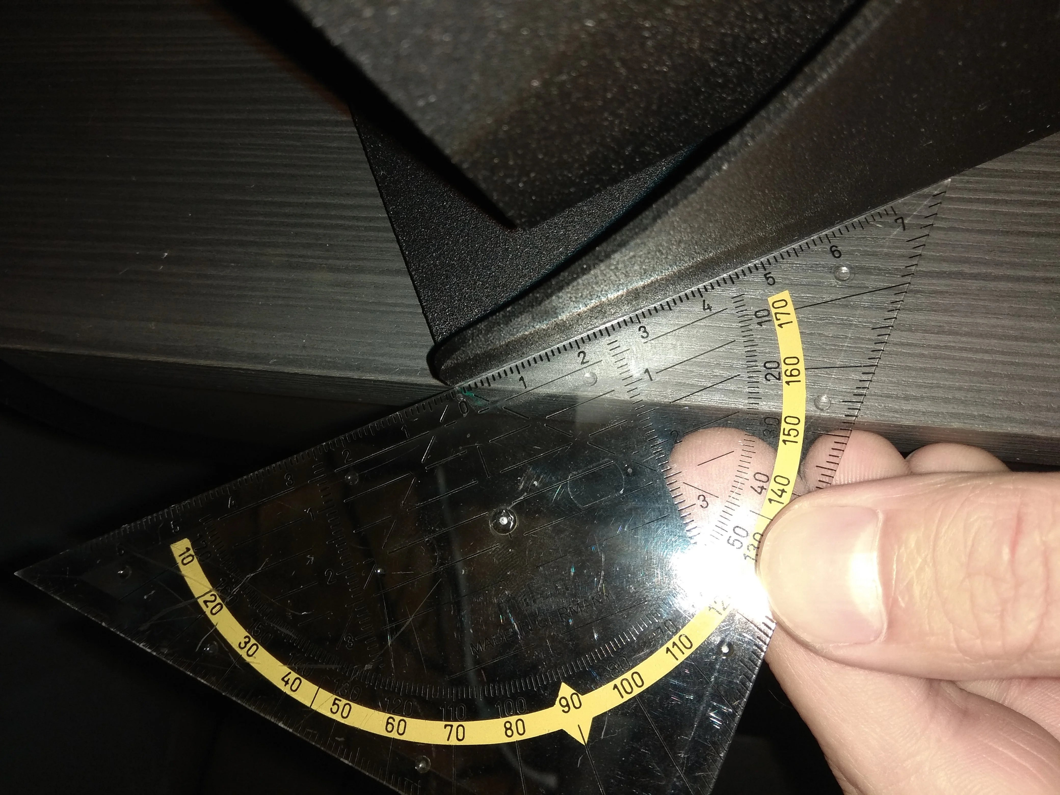

Die C5 kann man ja neigen.
Hab ich damals mit Hilfe einer Schmiege so eingestellt, dass es passt.

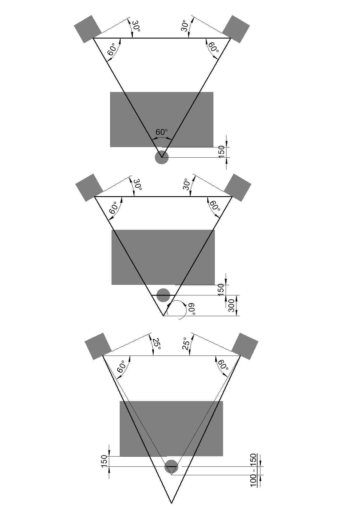

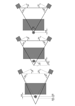

Da sind 3 sehr übliche Anordnungen.
Alle sind gleich richtig und gleich falsch.
Im Endeffekt kommt es viel auf das an was man selbst als "richtig" empfindet.
Ich persönlich finde Nummer 2 am besten (wird auch häufig von Akustikern so empfohlen).
Es gibt verschiedene Camps hier - wie mit allem.
Manche mögen Variante 1 weil sie sagen sie haben gerne alles vor sich - was man hat wenn die Speaker auf die Nase schießen.
Bei Variante 2 ist man etwas näher an den Speakern und die Stereofeld öffnet sich dadurch etwas. Diese Variante hört sich für mich am natürlichsten an, ich kann auch so die Aufnahmen / den Mix am besten beurteilen.
Variante 3 ist wie ein Mix aus 1 und 2 und ist auch einen Versuch wert. Ich würde diese Variante nehmen wenn ich dabei ein deutlich besseres Ergebnis hätte bezüglich der Raumakustik als bei Variante 2.
Wenn du wirklich was verbessern willst miss deine Speaker ein...
https://recording.de/threads/rew-messungen-homestudio.223781/#post-2689503
https://recording.de/threads/bitte-um-mithilfe-bei-raumakustik-dg-studio.223988/#post-2694431
Reaktionen: Manu84 und Schlumpfpeter
