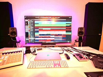

eigentlich steht es ja außer Frage, dass Nahfeldmonitore grunsätzlich am besten auf seperaten Ständern hinter dem Tisch gehören. Seit zig Jahren sind meine großen Genelecs auch so aufgestellt. Vor zwei Jahren habe ich mir aber noch eine kleinere Zweitabhöre gegönnt und die Genelec 8320 angeschafft. Diese steht auf Tischstativen direkt auf meinem Tisch.
Jetzt habe ich aber mal etwas herumexperimentiert. Ich habe die großen Genelecs von den Ständern runtergenommen und die Kleinen 8320 darauf gestellt. Die stehen jetzt hinter dem Tisch und das Stereodreieck hat sich dadurch vergrößert. Vorher waren es 84cm jetzt sind es 156cm Stereodreieck und die Boxen stehen jetzt auch 12cm höher. Was mich aber grad am meisten erstaunt ist, diese kleinen Biester klingen jetzt um Welten besser!!!

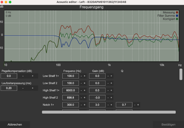

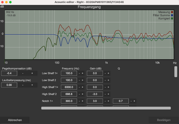

Ich wüsste aber trotzdem mal gerne warum das so ist? Klar die Speakerpositionierung macht einiges aus aber ich denke auch die Tischreflexion, sowie die Vibration spielt da ebenfalls deutlich mit rein. Hier ist mal ein Bild von der Genelec GLM Einmessung auf Stativen hinter dem Tisch:
Bildschirmfoto 2024-02-15 um 13.08.29.pngBildschirmfoto 2024-02-15 um 13.08.41.png
dadurch das die Speaker nicht wandnah aufgestellt sind und ca. 60cm von der Wand entfernt stehen, hab ich auf Grund der Rückwandreflexion unterhalb von 100hz eine deutliche Absenkung wie man sieht. Klanglich macht sich das aber bis jetzt gar nicht so schlimm bemerkbar wie es aussieht. Hätte ich hier noch 1 oder 2 passende Subs die wandnah stehen, wären meine großen Genelecs wahrscheinlich erstmal überflüssig..
Die Senke bei ca. 600 und 2,5Khz könnte evtl. von der Decke kommen die momentan noch komplett nackig ist..

mach doch mal ein foto von deiner aktuellen aufstellung, vielleicht findet sich da ja noch eine bessere lösung. zb. könntest die kleinen auf die großen gennys drauflegen, zb mit hochtöner nach unten.

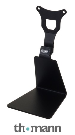

ja die passenden Tischständer dazu habe ich ja. Das sind diese hier:
Trotzdem finde ich das diese nicht so gut entkoppeln und man kommt so auch sehr schlecht an die Kabel hinten ran wenn man mal umstecken will/muss..Vielleicht würden schwere Ziegelsteine oder ähnliches als Tischständer besser funktionieren? Sieht halt nur ***** aus..
So wirklich auf Ohrhöhe sind die auch nicht wenn die auf dem Tisch stehen. Auf den Ständern hinter dem Tisch stehen die jetzt richtig auf Ohrhöhe.. Das ganze ist aber momentan nur temporär weil auf den Ständern ja die großen Gennelecs hinmüssen..
ja das wäre evtl. auch ne Option. Dazu müsste ich aber die großen horizontal hinlegen, weil die 8320 sonst zu hoch stehen würden, was ja grundsätzlich bei dem Modell zwar problemlos möglich ist aber dann kann ich platzmäßig nicht mehr so ein breites Stereodreieck aufstellen
