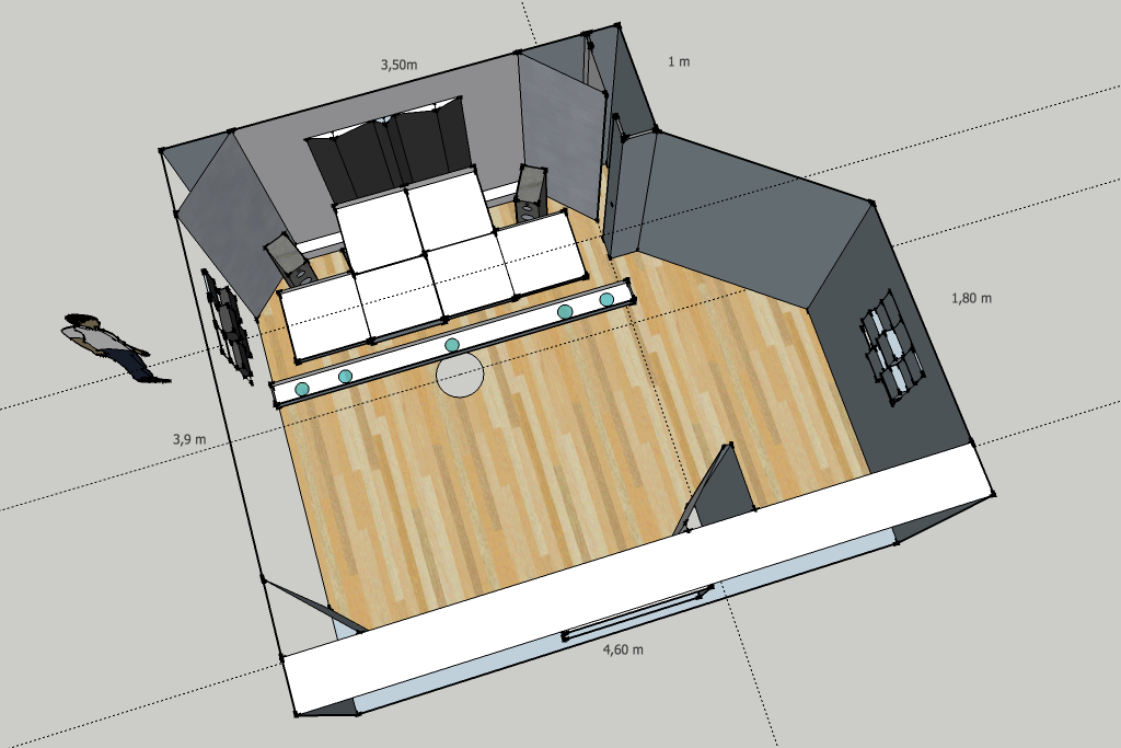

Hallo Recorder,
ich habe schon vor längerer Zeit ein Konzept meines Studios hochgeladen, doch ergab sich, dass dieser Raum sehr schwierig akustisch in den Griff zu bekommen ist.
Nun habe ich einen alternativen Raum, welcher ca. 10 qm hat und normale Raumhöhe (2,25) besitzt.
Ich habe folgende Fragen:
Ist der Raum mit 10 qm zu klein oder kann ich diesen zum Komponieren und Mixen nutzen.
Des weiteren würde ich gerne Parkett verlegen, um den Schall angesichts der Raumgröße nicht durch einen Teppich zu absorbieren. Ist dies eine richtige Überlegung?
Ist die Verkleidung des Rohres an der Decke akustisch gesehen störend/helfen und in wiefern lässt sich diese, wenn sie stört, verbessern?
Die Eckabsorber plane ich mit Rockwool Sonorock zu realisieren. Dicke je nach störendem Frequenzgang im Raum. Die Messung wird in der nächsten Zeit erfolgen.
Die Skizze ist mit google Sketchup erstellt.
Es wäre super, wenn ganz viele Vorschläge und Ideen kommen!
Beste Grüße,
Maurice

meine Idee wäre, Rohrverkleidung nicht so wie eingezeichnet, sondern mit einer schrägen Verkleidung. Das mit dem Parkett wäre zu testen, notfalls trotzdem einen kleinen Teppich.
Gruss

da würde ich den alten Raum nehmen, da deutlich größer und mit Ausrichtung nach Westen, die geteilte Rückwand nicht nur Nachteile mit sich bringt.
LG
ja, wäre ich auch dafür. 16m² ist schon nicht gerade viel, da würde ich ganz sicher nicht auf 10m² gehen wollen.

Wie dicht kann ich die LS vor die Eckabsorber stellen? Brauche ich auch hier einen Mindestabstand oder ist dies nur bei Wänden bzw. vollreflektierenden Flächen der Fall?
rolanded: was meinst du dazu, die Rohrverkleidung wie Tonmensch es meinte, schräg zu verbauen?
(weiter gesponnen: Könnte man nicht aus diesen auch Helmholzresonatoren bauen?)

bezügl. reflexionen bringt das nicht wirklich was. ich würde sie auf jeden fall mit sonorock auffüllen.
Mit Sonorock ausfüllen? Die Platten werden aus Rigips sein und an den Auflagestellen abgedichtet sein. Meines Erachtens kommt der Schall doch garnicht erst hinein sondern wird reflektiert? Wenn ich nun einen Hohlraum lasse, die Seiten abdichte und Löcher hinein Bohre, um die Richtige Frequenz zu eliminieren (Helmhölzabsorber) wäre der Akustik doch besser geholfen? Wenn ich falsch liege einfach sagen.
Grüße!
ich finde die idee die rohrverkleidung als hemlholtz (HH) mitzuverwenden ist nicht so verkehrt, aber in diesem fall nicht so gut. ein helmholtzresonator aus rigips wird nicht viel bringen, da die platten selbst sicher mitschwingen werden & damit der wirkungsgrad sinkt. desweiteren kommt es auch darauf an *wo* die löcher reinkommen (siehe mein HH thread).

welches Rohr meint ihr denn? Ich sehe auf dem Bild kein Rohr.
Oder geht es um die bereits gezeichneten Verkleidungen in den oberen seitlichen Ecken?
Hohlräume sind nicht gewünscht - also mit leichter Mineralwolle füllen war schon die richtige Empfehlung.
Ob daraus erfolgreich ein HH gemacht werden kann ist schwer zu sagen. Luftdicht muss dieser sein, nicht nur die Auflagestellen sondern auch beim Durchbruch der Rohre. Dann wird es schwierig sein das Volumen zu schätzen. Ob man durch ne Menge Bohrungen die gewünschte Frequenz trifft ist eine weitere Hürde.
Stört das Rohr?
Parkett ist gut, Tepich weniger.
Eine Anmerkung noch: je kleiner ein Raum wird, desto größer werden die Probleme im Bass und entsprechen braucht es breitere und dickere Eckabsorber. Wird der Raum noch kleiner nehmen die Eckabsorber so viel Platz weg dass man kein gescheites Abhördreick mehr einrichten kann - um es jetzt ein wenig zu übertreiben.

Hallo rolanded, das Rohr befindet sich hinter der Verkleidung und ist somit nicht auf der Skizze zu sehen. Die Rohe sind störend da Abflussrohre (optisch nicht sehr ansehnlich).
Deine angesprochen Problematik bzgl. des Platzes ist mir bewusst. Ich brauche vielleicht Material mit höherem Raumgewicht bzw. mehr Leistung als Sonorock, um Volumen zu sparen? Kennst du ein Material mit solchen Eigenschaften?
