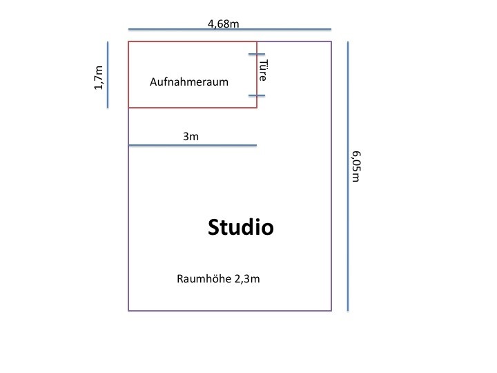

aber vielleicht kann mir wer helfen bei meinen studio!!! bräuchte Hilfe zur Akustik und Aufnahme Raum!!! wie viel ich von den Noppen Schaumstoff brauche oder Pyramiden Schaumstoff und wo der angebracht werden muss und wie viel!!!
BITTE UM HILFE
ich habe auch ne Skizze vom Raum gemacht mit massen!!!
DANKE IN VORAUS
Lg Chris
Masse Studio.: Breite 4,68m
Länge 6,05m
Höhe 2,30m
Aufnahmeraum.: Breite 3,00m
Tiefe 1,70m

Hi!
Also nachdem das mit dem Noppenschaumstoff geklärt ist:
Ich würde mir überlegen diese kleine Ecke oben rechts ebenfalls zu einem eigenen Raum umzuwandeln. (Habs dir mal in deine Skizze eingezeichnet) Das hätte die Vorteile, dass 1. Aufnahme- und Regieraum keine gemeinsame Tür haben, sprich es kommt weniger Lärm durch die Türen durch. 2. hättest du einen kleinen Raum, der sich gut für Gesangsaufnahmen eignet, und 3. wäre der große Raum rechteckig, wodurch glaube ich Schallreflektionen leichter entgegenzuwirken wäre.
Bitte reißt mir nicht gleich den Kopf ab, falls ich mich irre und korregiert mich, ich habe eigentlich von Raumakustik keine Ahnung, aber das ist mir irgendwie direkt in den Sinn gekommen, als ich die Skizze gesehen hab. Und ich habe bisher immer nur rechteckige Aufnahmeräume gesehen, glaube ich...
Dann ist mir aufgefallen, dass der kleinere Raum anscheinend dein Aufnahmeraum und der größere der Regieraum werden soll!?!? Eigentlich macht man das doch umgekehrt, also dass der größere der Aufnahmeraum ist, oder?
Aber so oder so solltest du den kleineren Raum noch was größer machen und dafür den größeren etwas kleiner. Denn 1,70 m tiefe reichen kaum, um ein Schlagzeug (falls eines verwendet wird) Gitarren, Bässe, Keyboards etc. zu plazieren, oder (wenn man den Regieraum in den kleinen Raum machen würde) einen ordentlichen Schreibtisch hinein zu stellen und sich trotzdem noch bewegen zu können.

Hi,
jetzt kommt das, was immer kommt: weg mit der Quatsch-Mini-Kabine.
Solange du nicht auf einem Truppenübungsplatz oder 15 Meter neben der Rock-am-Ring Bühne wohnst und deshalb Störgeräusche übelster Art fernhalten musst machst du dir damit die Chance auf gescheite Aufnahmen für alle Zeiten zunichte.
Um mal ein Gefühl für die Relationen zu kriegen: von deinen 1.7 m Breite gehen jeweils nochmal 10 bis 15 cm auf beiden Seiten für dringend notwendige Akustikmaßnahmen drauf. Das bedeutet: 90% der besonders liebenswerten Sängerinnen, die ich kenne, müssen da vorwärts rein, können sich beim besten Willen nicht umdrehen und müssen daher auch rückwärts wieder raus. Was für eine Art pickeliges Geek-Hobby ist das denn, wenn man freiwillig auf solche Damenbesuche verzichtet?
Lass die Baupläne stecken und bastel dir ein schönes Ein-Raum-Studio mit Absorbern und Diffusoren. Die Dimensionen des gesamten Zimmers gehen gerade noch okay für so etwas.

hi Telaviv und He-vey!!! danke das ihr mir schreibt... die masse hab ich mir nur mal gedacht das ich den so gross machen würde... kann auch grösser werden der aufnahme raum bringt mir aber nichts weil nicht mehr als 2 leute da drin sein werden.. oder einer.. und schlagzeug kommt da auch keines rein... soll eigentlich für sängerin und sänger sein mehr nicht... rest mach ich im selbst... ich weiß nur nicht wie ich das ganze angehn soll... mit meinen freund tüfteln wir schon so lang herum... und kommen nicht auf nen nenner :(
vielleicht könnt ihr mir RAT geben!!!
lg chris
Okay, scheinbar ein Missverständnis.
Hier noch mal Klartext: Kabinen KLINGEN SCHEISSE!
Unsere Kleinste ist 6 x 8 x 4.5m und wird nur im äußersten Notfall benutzt. Vorher gehen die Leute lieber auf den Hof.
Frank
Ich kann da He-vey nur beipflichten. Vergiss die Kabine. Kenne einige top Produzenten, die den Gesang in der Regie aufnehmen. Auch ich habe nur einen grossen Aufnahmeraum und nehme den Gesang darin auf.
Bau Dir stattdessen neben den obligatorischen akustischen Massnahmen ein Silent-[g=211]Rack[/g].
