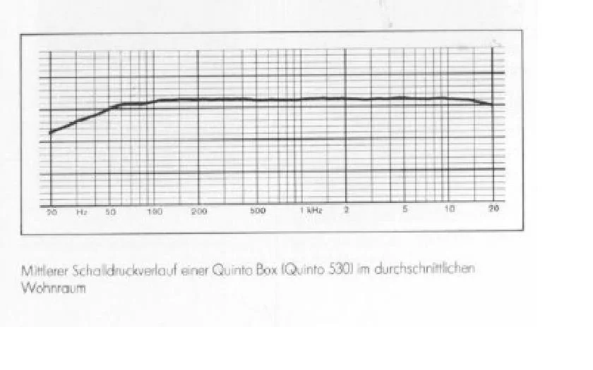

Vor kurzem ist mir ein Frequenzverlauf der Quintos in die Hände gefallen. Ich finde was Linearität angeht, sieht das echt klasse aus. Was sind Eure Erfahrungen.

Habe den Frequenzverlauf angehängt. Freue mich über Rückmeldungen.

das diagramm kannste glei ma in die tonne schießen ;) die skala könnte alles zwischen 1db abweichung und 100db abweichung darstellen ^^
mrrock
Du musst jetzt stark sein.
Der Schrieb hat leider ungefähr die gleiche Aussagekraft, als wenn "Crusty der Clown" eine Rolle vorwärts macht und dabei "Hossiannah" schreit...

"Linearitaet" bei einem Frequenzschrieb ist zwar schoen aber letztendlich nicht aussagekraeftig.
Ich praesentiere dir 5 verschiedene Boxen mit "gleichen" Frequenzschrieben die aber vollkommen unterschiedlich klingen.
Steht da drauf welche Glättung die für das Diagramm verwendet habe? Weil da kann ziemlich Ordentlich geschummelt werden...
