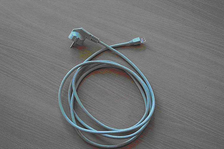

Und wer Spaß an der Freud hat baut sich so ein "echtes" Netzkabel:
(Bitte nur als Spaß sehen!!!)
