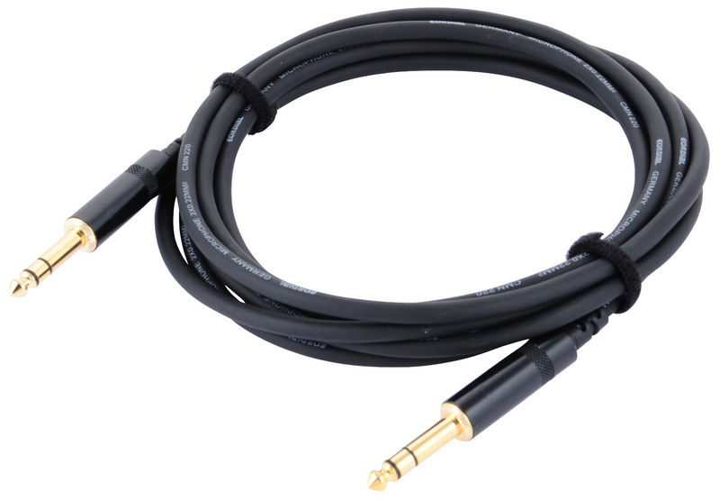

Symmetrische Verkabelung braucht Kabel mit drei Adern/Kontakten. Die Stecker sind TRS-Klinken (Tip/Ring/Sleeve) und sehen so aus wie Stereoklinkenstecker.
Also keine Monoklinke sondern eine TRS-Klinke. Z.B. die hier:
Davon wären es zwei Stück (Links und Rechts) von den Ausgängen Focusrite zum Mackie gewesen.
Die meisten Klinken-Ein- und Ausgänge beim Mackie sind symmetrisch - also kannst Du solche Kabel verwenden (wenn das andere Gerät auch symmetrische Anschlüsse hat)

Ok - Also können die Störgeräusche auch durch falsche kabel kommen? ich dachte immer es gäbe nur stereo & mono klinken :D
werden diese TRS kabel oft benötigt? wollte mir die tage eh mal einiges an kabel zulegen die man häufig benötigt, ich aber nicht besitze.. ich hab soo viele kabel aber genau diese besitze ich nicht :)

TRS wird immer dann benötigt, wenn man eine symmetrische (also weniger störanfällige) Verbindung über Klinke herstellen möchte. Mal ganz unwissenschaftlich: Die Klinke ist dabei zwar ein Stereostecker, aber im Gegensatz zu einem Stereosignal wird hier zweimal das selbe Monosignal übertragen, einmal davon mit gedrehter Phase. Die Störungen wirken auf beide Leiter gleich, man nutzt anschließend durch erneutes Drehen die Phasenauslöschung, um diese zu eliminieren.
Mehr dazu siehe auch https://de.wikipedia.org/wiki/Symmetrische_Signalübertragung
